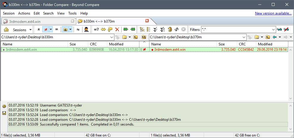

Tach, tach,
entweder habe ich was überlesen oder ich bin auf dem falschen Dampfer oder irgendwas passt nicht?!
Auf Deiner Block-Seite hast Du den Download "modem B370 TWRP backup" bereitsgestellt, der ein Backup für das Image der Partition "/3rdmodem" (/dev/block/mmcblk0p33) beinhaltet.
Wenn man sich die Updates auf B370 anschaut (von B180 und von B330 auf B370), dann sieht man, dass in beiden Updates die Partition /3rdmodem gar nicht angefasst wird ... aber die Partition /modem_dsp (/dev/block/mmcblk0p31) allem Anschein nach durch beide Update-Varianten aktualisiert wird.
Hast Du in einer früheren Version der H7T-ROM die Partition /3rdmodem irgendwie verändert, so dass diese Partition geflasht werden muss? Oder hast Du Dich mit der Partition /modem_dsp vertan? Oder was habe ich nicht verstanden (bin immer gerne bereit, was dazu zu lernen)?
VG
messer
Wer H7T von der B330 stock ausgehend installiert hat, der hat/hatte das B330 modem.
Beim direkten update auf H7T B370 von H7T B330 ausgehend benötigt man das modem von B370.
H7T hatte nie eine Funktion im updater-script, die das modem updated. Somit stelle ich das modem der B370 als TWRP backup image zur Verfügung, da es offensichtlich beim flashen der stock B370 geflasht/gepatcht/aktualisiert wird. Bei einem Flashen mit einem H7T Test-ROM (die verkackte nicht veröffentlichte v6.0) hatte ich mir das Gerät gebricked dank meiner fehlerhaften Funktion für das modem update via updater-script. Deshalb das TWRP backup image als Download. An den Partitionen selbst hatte ich nie etwas geändert. Hoffe ich hab's logisch erklärt. Bin gerade ein wenig abgelenkt.
