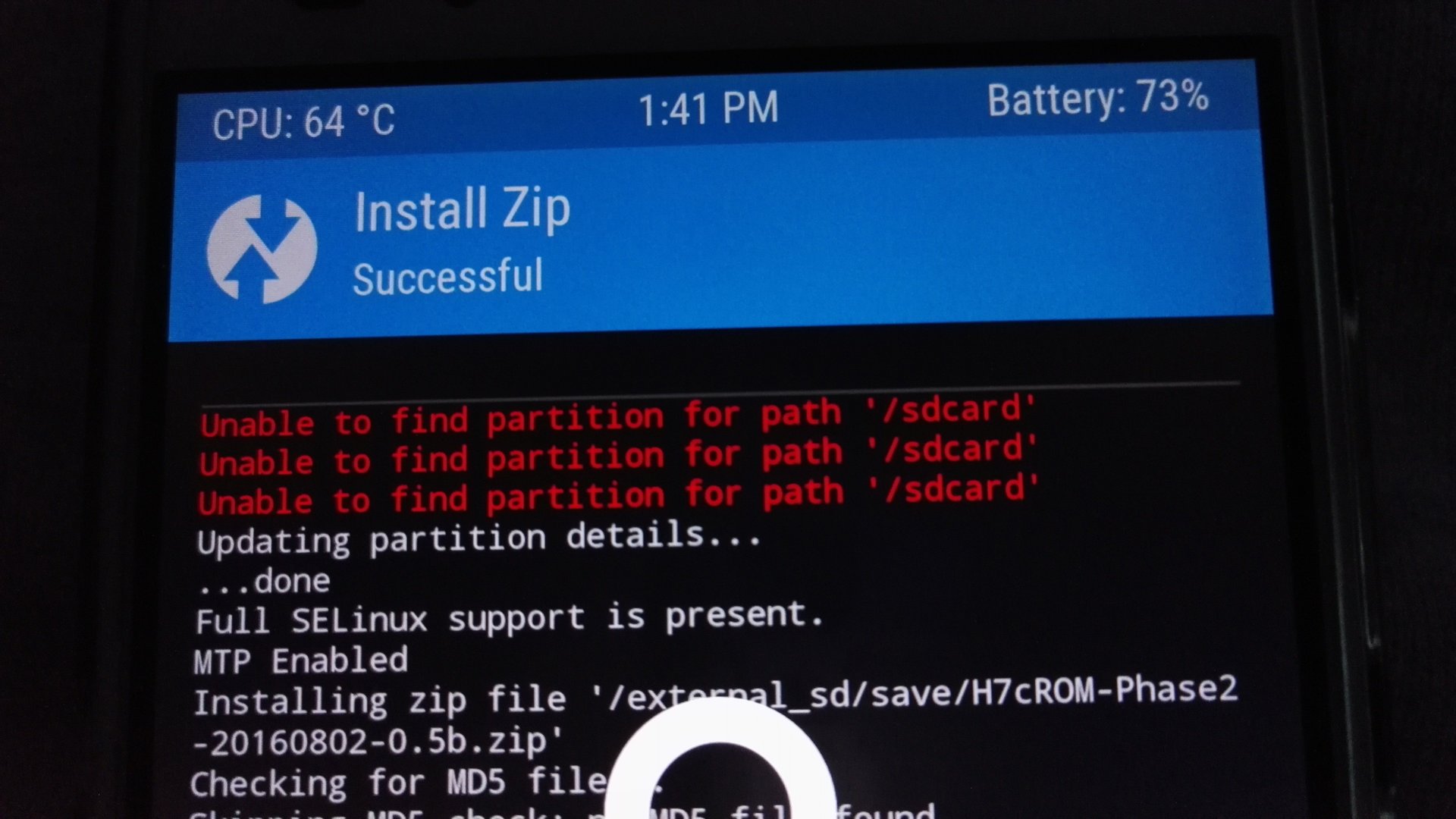

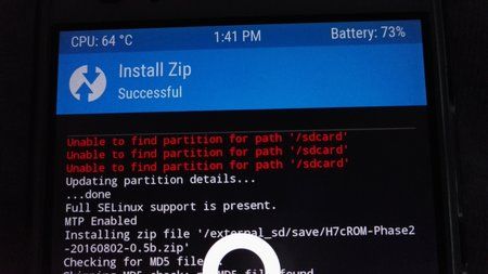

@messer Weis nicht ob das was zu bedeuten hat?

@taiman23 : Die Fehlermeldung hatte ich bislang noch nicht. Eine ähnliche bekommt man, wenn man das Gerät verschlüsselt hat, die bezieht sich dann aber auf die Partition /data und nicht auf /sdcard?!?
Das sieht auf dem Screenshot so aus, als wenn die Fehlermeldungen vor der Ausführung von der Phase 2 auftauchen -> also erst einmal nach einem TWRP-intenen Fehler.
Hast Du nach der Phase 1 neu gebootet? Ist die Kiste evtl. sehr heiß? Reine Vermutung, aber ich könnte mir vorstellen, dass da ein Thermofehler nach der Installation von Phase 1 "hochkocht" - aber wissen tue ich das nicht.

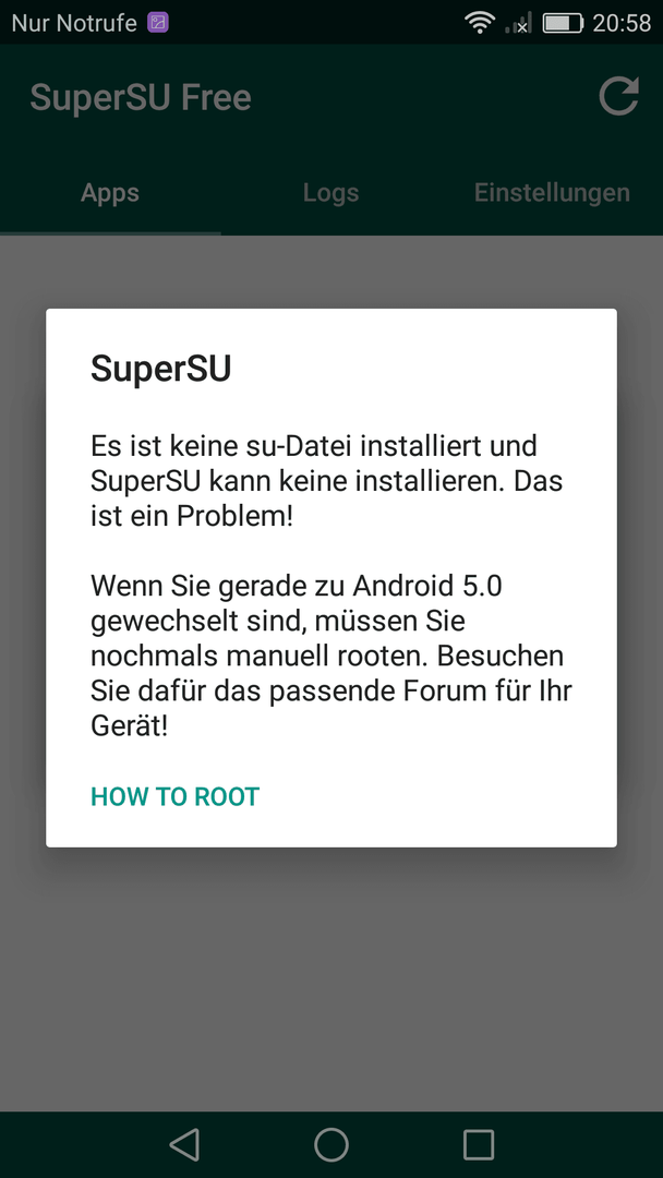

@messer Huawei-Mail und Kalender-Apps sind drauf, obwohl nicht ausgewählt. Kein Root(s. Screenshot)
Log hängt dran.
Gebootet jo ins TWRP, dann Phase2
  • H7cROM-Phase2-20160802-0.5b.zip.log.txt

Nun zum Root: Welchen Client hast Du ausgewählt? Diese Frage ist ganz entscheidend für meine weiteren Recherchen.

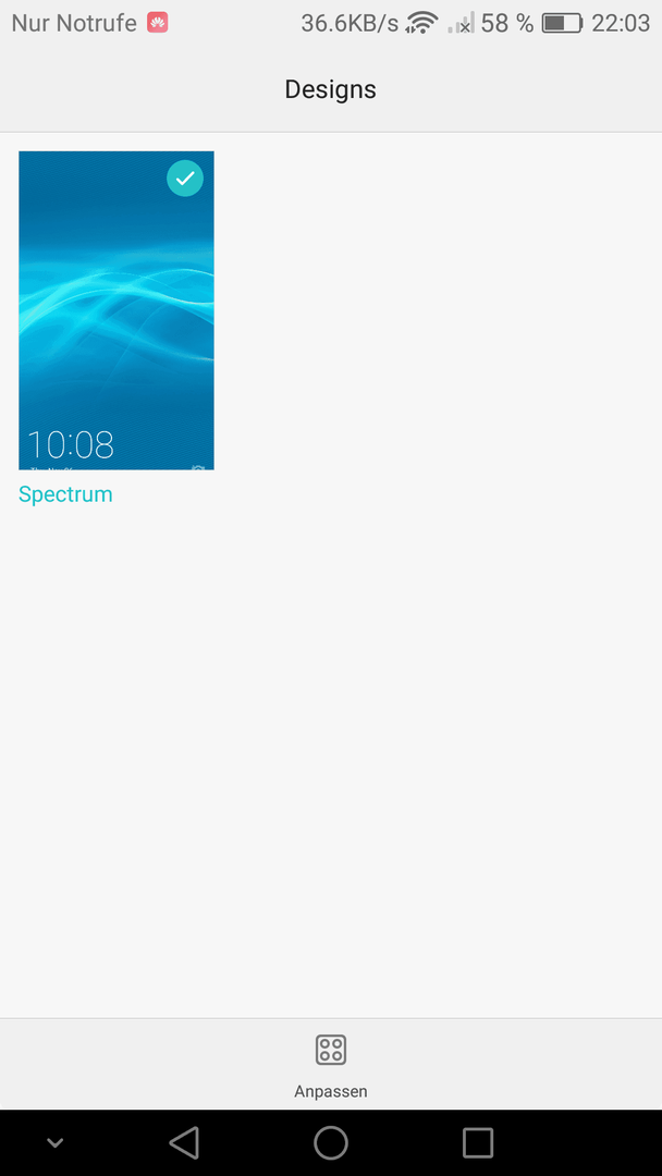

@messer Log 1 hab ich keins, da kam keine Möglichkeit zum Speicher. Client, steh gerade am Schlauch.
Betrifft nicht nur Huawei-Mail und Kalender, sondern auch Exchange.
Bei Designer geht die Online-/Downloadfunktion nicht, d. h. die Tabs werden nicht mal angezeigt.
Werd Morgen noch mal Stock drauf machen und dann nochmal neu installieren.

Ich habe gerade mal ein wenig recherchiert - die TWRP-Fehlermeldung "unable to find partition to path '/sdcard'" gefällt mir überhaupt nicht, denn dabei handelt es sich nach TWRP-Notation um den 16GB großen internen Speicher Deines Handys :(. D. h., dass TWRP den internen Speicher nicht allokieren konnte - das sieht so aus als wenn das Teil keinen Klatsch weg hat (oder ein Überhitzungsproblem hatte). Und wenn TWRP die "Innereien" des Gerätes nicht finden kann, dann kann auch eine Installation nicht durchlaufen.

Ich bin frustriert :confused2: :cursing: :confused2: !!!
Seit Stunden versuche ich das Problem mit den Themes zu lokalisieren und das mittlerweile mit 2 Honor 7 parallel. Und jetzt kommt's - die nachfolgenden Schritte habe ich mehrmals durchgeführt
  • bei beiden Geräten bin ich auf B330 zurückgegangen (Werksreset, Full-Version der UPDATE.APP installiert ...)
  • dann beide Smartphones auf B370 aktualisiert
  • danach dann beide auf B371 upgedated
und bei beiden Geräten jedesmal ein unterschiedliches Verhalten bei der Auswahl der Designs:
  • Gerät 1: Tabs erscheinen und Themen können ausgewählt werden
  • Gerät 2: geht nicht :crying:
Und das bei den Stock-ROM-Varianten!
Die einzigen Unterschiede bei beiden Geräten sind die Seriennummern, die IMEI und die Tatsache, dass ich mich mit der Huawei-ID einmal anmelden kann und bei dem Gerät 2 die Fehlermeldung bzgl. der regional eingeschränkten Services bekomme.
Der erste Rückschluss lautete: die Huawei-ID-Anmeldung ist Voraussetzung für die Auswahl weiterer Themens.
Aber weit gefehlt - wenn ich mich auf Gerät 1 bzgl. der Huawei-ID auslogge, dann kann ich immer noch Themes herunterladen.
Wenn jemand eine Idee hat - bitte melden!
Ich mach jetzt mal Pause bis morgen - vielleicht fällt mir über Nacht ja noch was ein.
VG
messer
@messer Das mit der Huawei-ID kannst Du umgehen, indem Du dich erst an der HiApp mit deiner Huawei-ID(email) anmeldest, dann erfolgt bei de HiCare, Huawei-ID und so ein Autologin.
Das Problem mit dem Designer hatte ich heute, als ich heute als ich mein Produktiv-Honor 7 neu gemacht habe auch, hab dann eine .hwt in den HWThemes-Ordner kopiert, die Designer-App aufgerufen und das Theme gewechselt, beim nächsten Start der App, tauschen dann die Tabs auf.
@taiman23 : Danke für die Info, das werde ich morgen dann mal ausprobieren (obwohl mir dieses von Huawei anscheinend erzwungene Vorgehen nicht gefällt, da man es - wenn überhaupt - programmtechnisch nicht gescheit nachbilden kann).
NACHTRAG:
Ich habe jetzt 4 (vier!) Versuche hinter mir mit der von @taiman23 vorgeschlagenen Vorgehensweise ... das hat einmal geklappt und dreimal nicht (das Gerät habe ich vor jedem Versuch jedes Mal mit der B371-Stock-ROM komplett neu aufgesetzt).
Allem Anschein nach läuft da noch irgendetwas im Hintergrund ab, das ich nicht zu fassen bekomme :mad:. Wenn mir in den nächsten Tagen nicht noch eine Erleuchtung kommt, dann werde ich diesen Aspekt wohl unter "Known issues" abhaken können.
VG
messer
@messer Die Designer-App, hatte in der B313 oder B320 einen ähnlichen Bug. Bei mir hat es bei meinen Test-Honor7 ohne Probleme beim 2-3 Start der Designer-App gefunkt, hatte ich am Sa. komplett neu gemacht B100...B371 funktioniert, beim Produktiven(only factory reset), no way, bis ich die .hwt kopiert habe und das Theme gewechselt habe. ????
[doublepost=1470565578,1470565519][/doublepost]Nachtrag: Von der Huawei-ID-Nötigung halte ich rein gar nix
