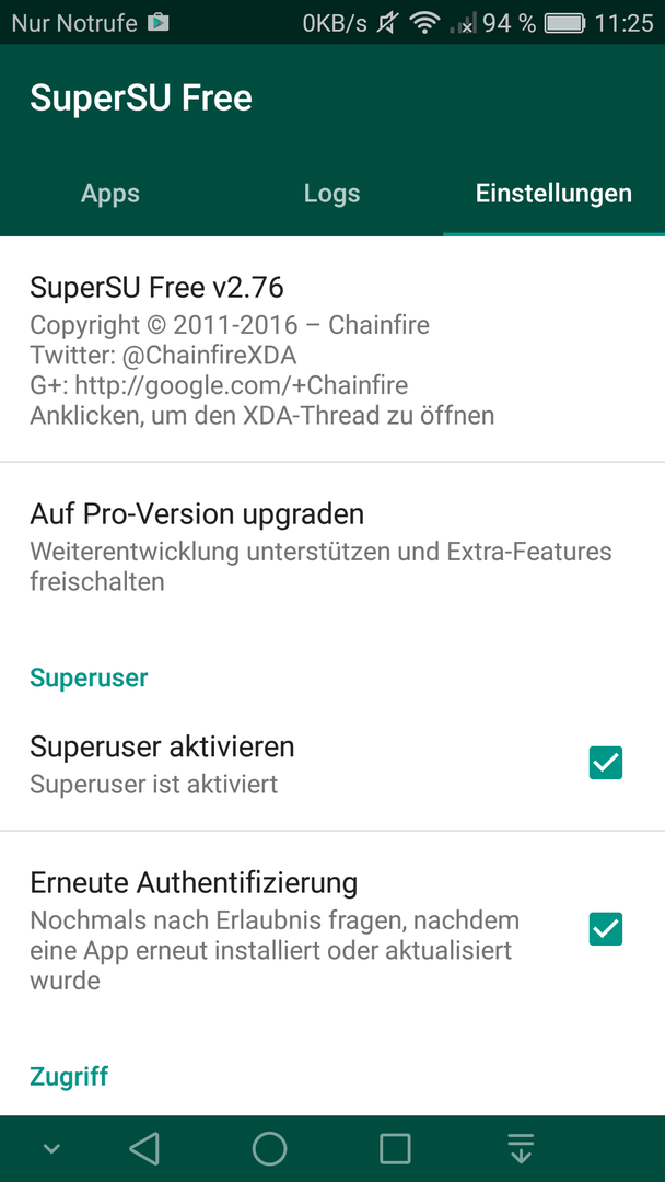

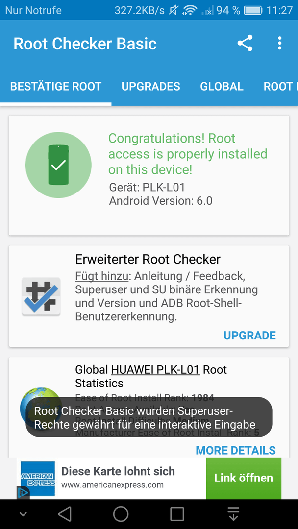

@Bioschnitzel Wo ist das Problem? Eben getestet, Su2.62 übet TWRP, dann Update auf Su2.76 über Playstore, dann BinärUpdate über App. Reboot, das wars, work fine
Bei mir gings nicht, war auch nicht der einzige (siehe xda).
Dann probiere ich es nachher noch mal über den Playstore.
Edit: jetzt gings.
Hm, eigenartig :b
@Bioschnitzel Das Update übern Playstore kam bei mir auch schon mal erst am nächsten Tag. Virher nix gefunden.
