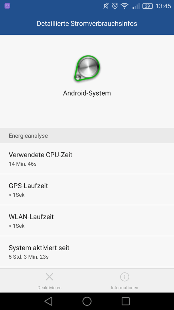

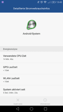

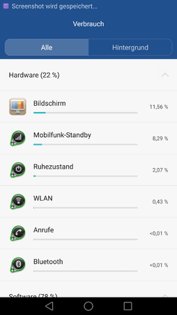

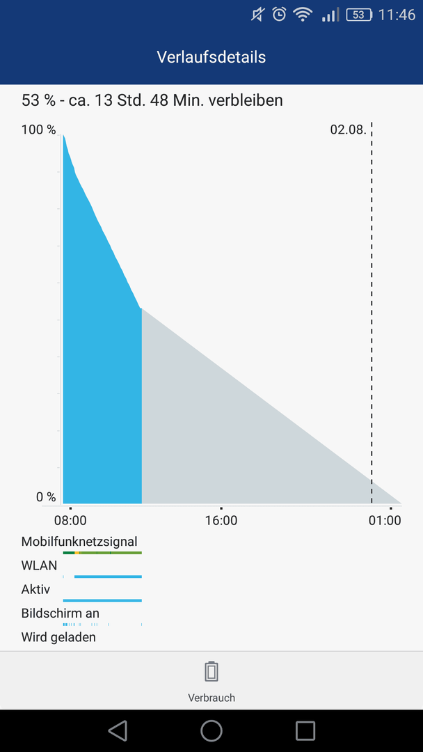

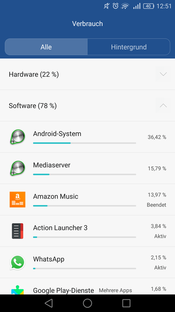

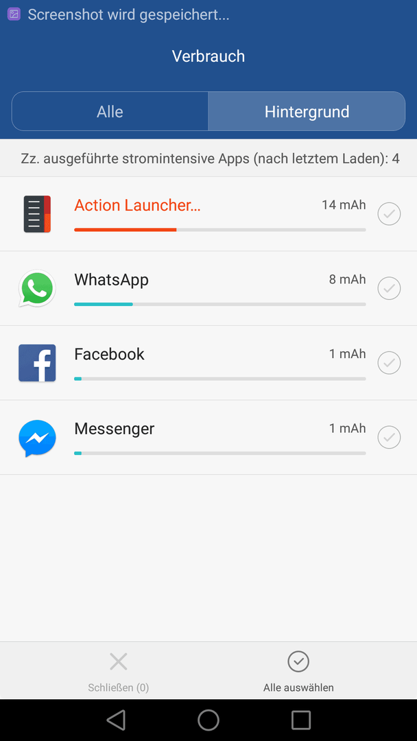

Hi zusammen,
erstmal: tolle rom! Habe sie gestern ohne Probleme flashen können :)
Leider ist mir heute morgen sehr schnell aufgefallen, dass das Handy nicht mehr in den Deep Sleep kommt sondern ständig aktiv ist = akku rast runter..
Hat hier jemand das selbe Problem?
Screenshot_2016-08-01-11-46-58.png Screenshot_2016-08-01-12-51-43.png Screenshot_2016-08-01-12-51-46.png Screenshot_2016-08-01-12-51-49.png Screenshot_2016-08-01-13-45-31.png
das scheint mir an dem ActionLauncher zu liegen ... der scheint recht heftig am Akku zu saugen.
Versuch doch mal über Einstellungen -> erweiterte Einstellungen -> Akkumanager -> geschützte Apps den Launcher zu deaktivieren (allerdings weiß ich nicht, ob der Action Launcher da mit spielt, beim Nova Launcher funktioniert das).
VG
messer
