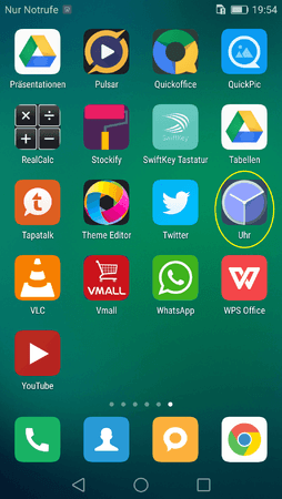

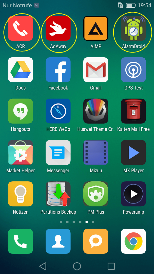

Ähm? Ich habe die ausgewählt und sie wurden nicht installiert :)
Ups, ich hatte Dich so verstanden, dass Du diese bewusst nicht installierst, da Du SuperSU nicht drauf haben willst ...
... auf jeden Fall laufen gerade auf 2 H7 Tests diesbezüglich
  • Gerät 1:
    komplette Neuinstallation mit Durchführung von Phase 1 und Phase 2
  • Gerät 2:
    erneute Ausführung von Phase 2 auf bereits installierter H7cROM-Version
Verstehen kann ich's im Moment beim besten Willen nicht, da ich das bislang nicht feststellen konnte (und ich habe gerade bei den ersten Tests nicht nur einmal durchgecheckt, ob alle Apps auch installiert wurden).
VG
messer

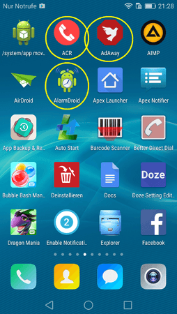

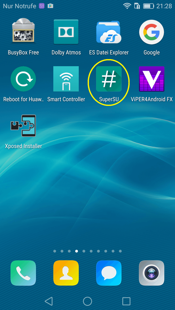

[doublepost=1469907338,1469906871][/doublepost]So, Gerät 2 ist durchgelaufen ... und alle von Dir angesprochenen Apps sind installiert (s. beigefügte Screenshot - angesprochene Apps mit gelber Umrandung)
VG
messer

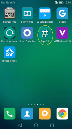

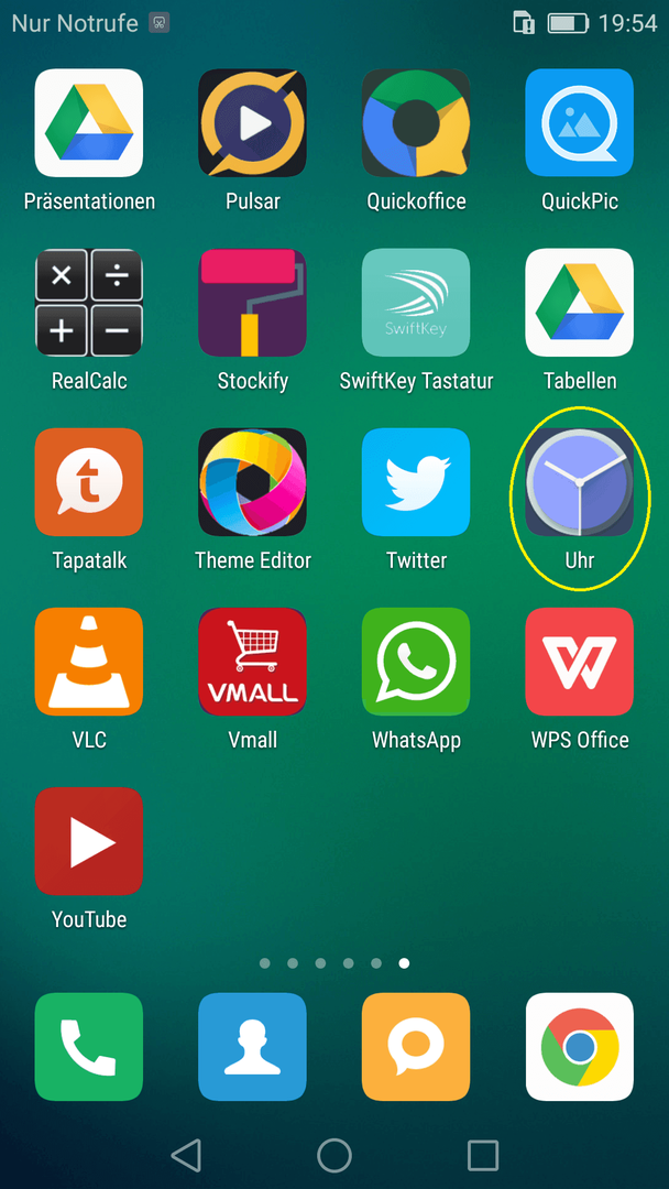

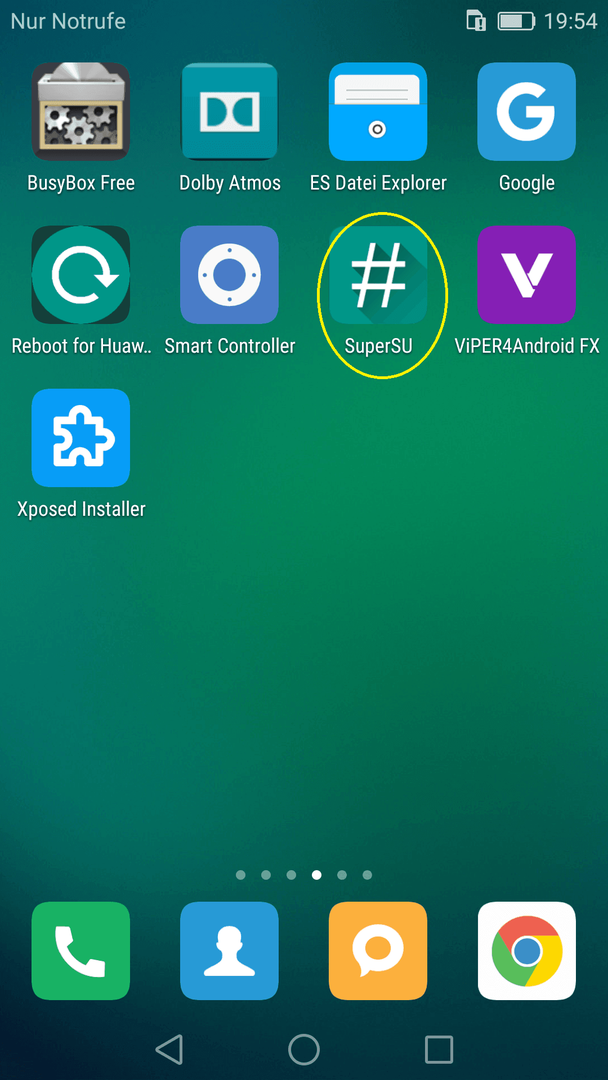

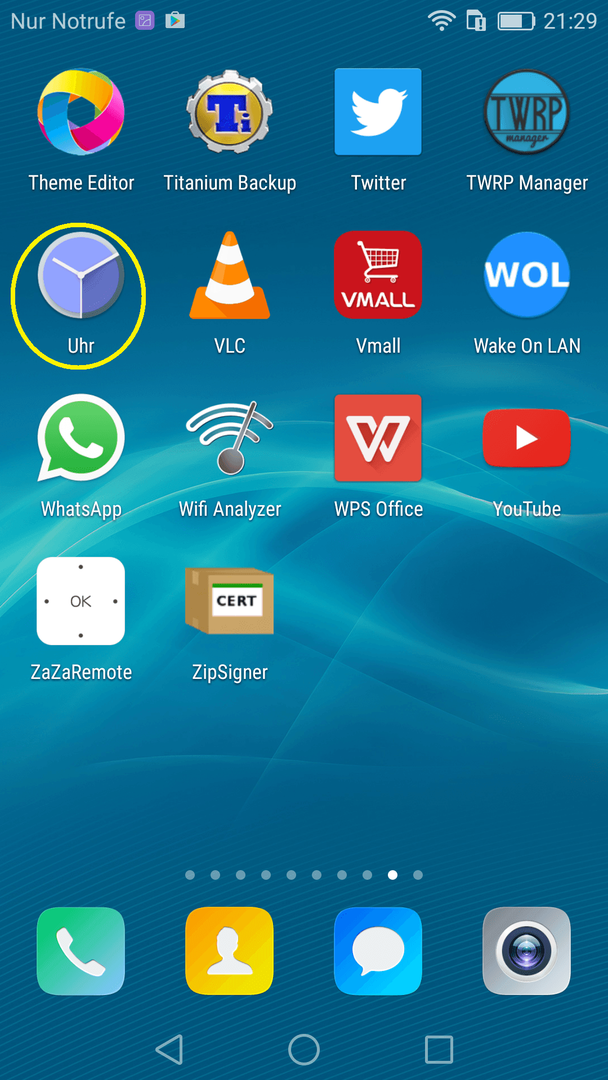

[doublepost=1469908829][/doublepost]Und nun ist auch Gerät 1 durchgelaufen - bei der Installation habe ich bewusst die Apps ausgespart, die "um die angesprochenen Anwendungen herum" ausgewählt werden können, um so auszuschließen, dass evtl. Abfragen bzgl. der Menüauswahl falsch sein können. Der besser Unterscheidung wegen habe ich vor den Screenshots noch auf das Theme H7T umgeschaltet.
Wie man an den drei letzten Screenshots sehen kann, wurden auch hier die Apps entsprechend installiert.
Ich frage mich, was Du da machst?
VG
messer

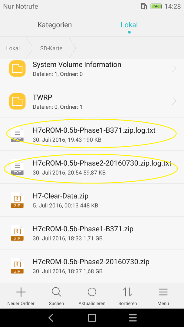

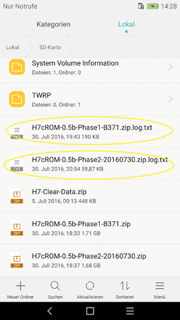

Im Hauptverzeichnis der SD-Karte mit folgenden Namen:
  • H7cROM-0.4b-Phase1-B371.zip.log.txt
  • H7cROM-0.4b-Phase2-20160730.zip.log.txt
VG
messer
PS: Als Anhang habe ich mal einen entsprechenden Screenshot bzgl. der Log-Dateien angehängt, allerdings arbeite ich schon an der Version 0.5b, so dass der Screenshot entsprechend anders aussieht.
