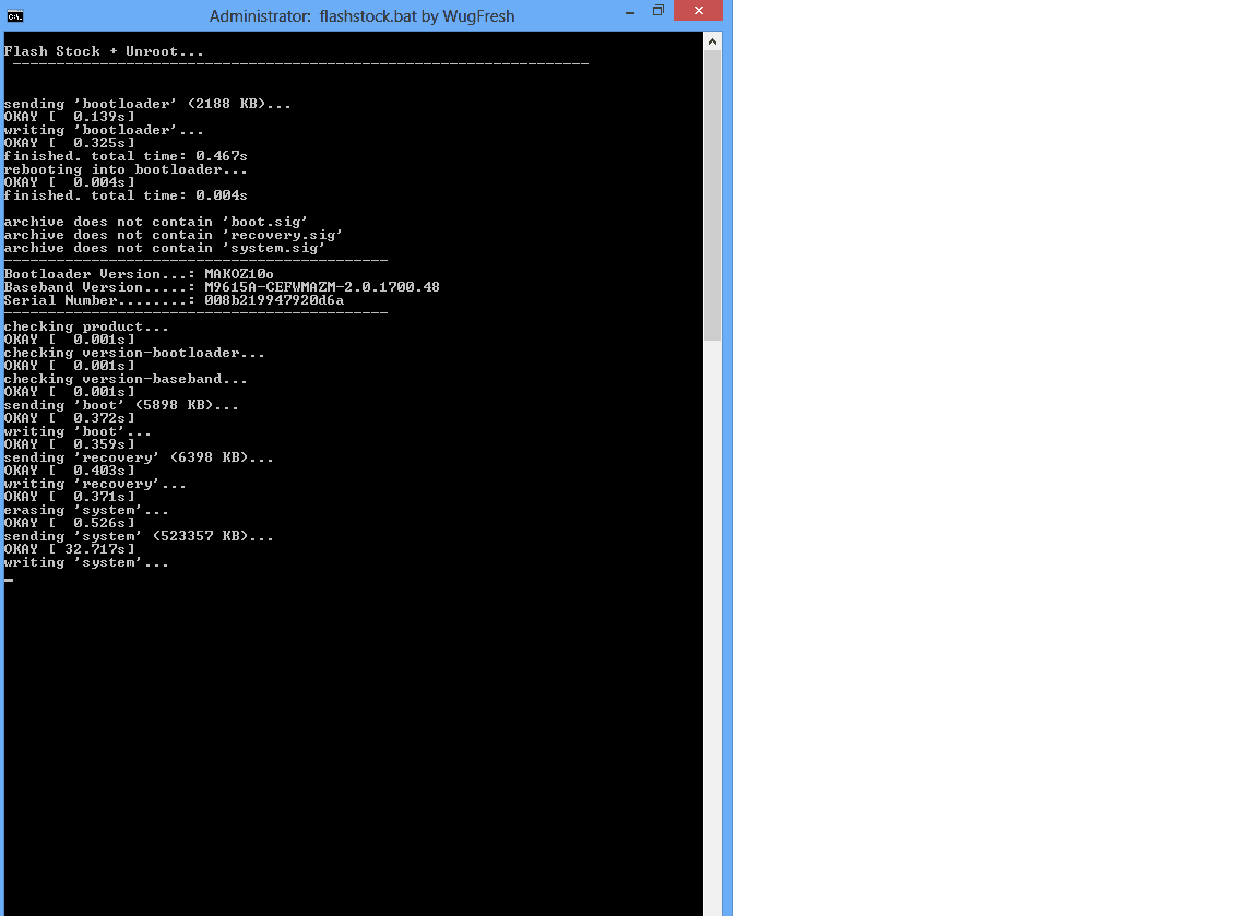

danke habe es nun mit diesen tool versucht sah soweit auch alles ganz gut aus nur steht er jetzt schon seit über 10 min. auf den status
wirting `system`und nichts passiert mehr?

Bei Wug's Toolkit muss Soft-Bricked/Bootloop bei Flash Stock + Unroot ausgewählt werden.

Ich denke das flashen wird schon hingehauen haben (/system braucht einfach ein bischen). Weil welcher "brick" (brick is für mich wenn der bl nicht mehr geht und nur noch jtag helfen würde) auch immer is egal wenn das Factory Image geflasht wird (mit dem beiliegendem skript).
