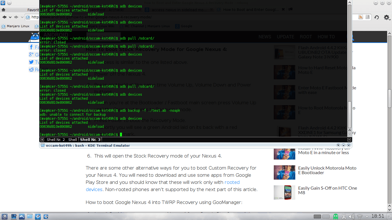

Im Stock-Recovery gehen ausser adb-sideload keine adb-befehle! Also keinen Zugriff!

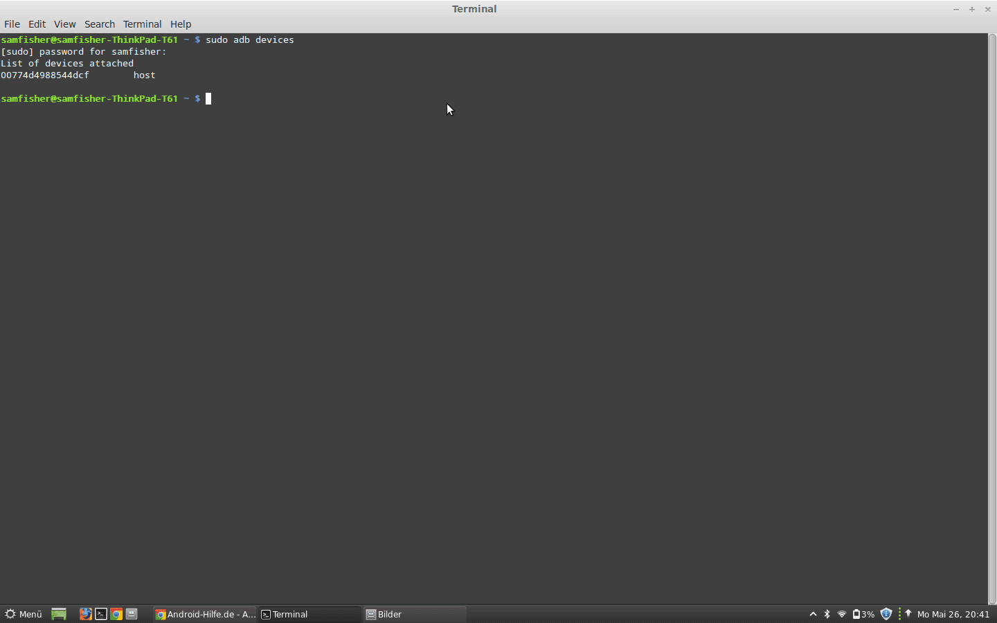

Das mit dem Host Modus versteh ich nicht ganz, normal sollte das so in etwa aussehen.
im stock recovery mit adb sideload kommt bei mir auch nur
List of devices attached
???????????? no permissions

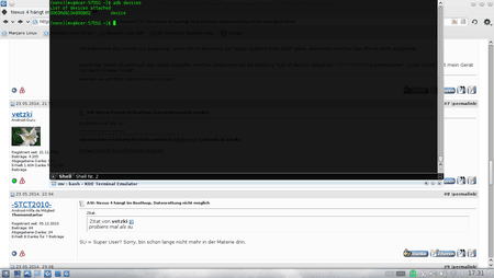

hast du zufällig den Bootloader entsperrt?
bzw. als das handy noch ging mal mit adb verbunden (und dem pc den zugriff erlaubt? )?
Ich hatte bootloader entsperrt, gerootet per " fastboot boot customrecovery.img ", im Android-System USB-Debugging an und Zugriff erlaubt, konnte also mit ADB im System aufs Handy zugreifen, aber nicht im Stock-recovery..
Da ich im Stock-recovery bleiben wollte, habe ich darin probiert über adb zugriff zu bekommen, geht aber nicht. " adb devices " ergibt ?????????
Nur ADB-Sideload geht.
Habe dann doch TWRP geflasht, um im Notfall Zugriff zu haben!

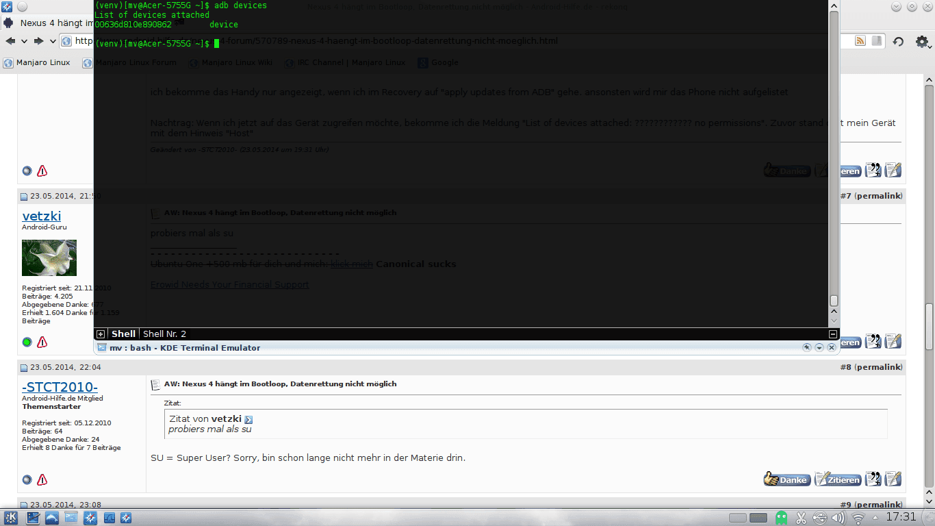

noch kurz dazu, hab jetzt eine udev rule erstellt und die ???????? sind verschwunden, also die sn nummer (bzw. keine ahnung was er da eigentlich genau anzeigt) wird angezeigt. Allerdings bringt das auch nichts weiter, da außer adb sideload nichts geht (an sich ja gut, dann sind im normalfall die daten sicher, wenn man das handy verliert und eine pin eingestellt hat).
Normal geht adb sobald die bootanimation kommt, d.h. falls der te den adb zugriff schonmal erlaubt hatte und das gerät in der bootani hängt (nicht dem google logo), sollte das kopieren eigentlich gehen.
edit:
Konnte man eigentlich nicht auch irgendwie in so eine art abgesicherter modus booten? vll. würde der gehen

Bei mir wird nun wieder der Host Modus angezeigt, der so aussieht. Ich hatte davor noch nie mit adb am Nexus gearbeitet ( auch kein USB Debugging an) aber ich habe gelesen, da das nexus ja ein entwicklerphone ist, dass dort alles Standartmäßig aktiviert wurde (evtl mit 4.4.2 abgeschafft, da jetzt auch versteckt?)
Wenn ich in der Bootanimation hänge ( Farbbälle) bekomme ich kein Gerät angezeigt auf das ich per adb zugreifen könnte.
