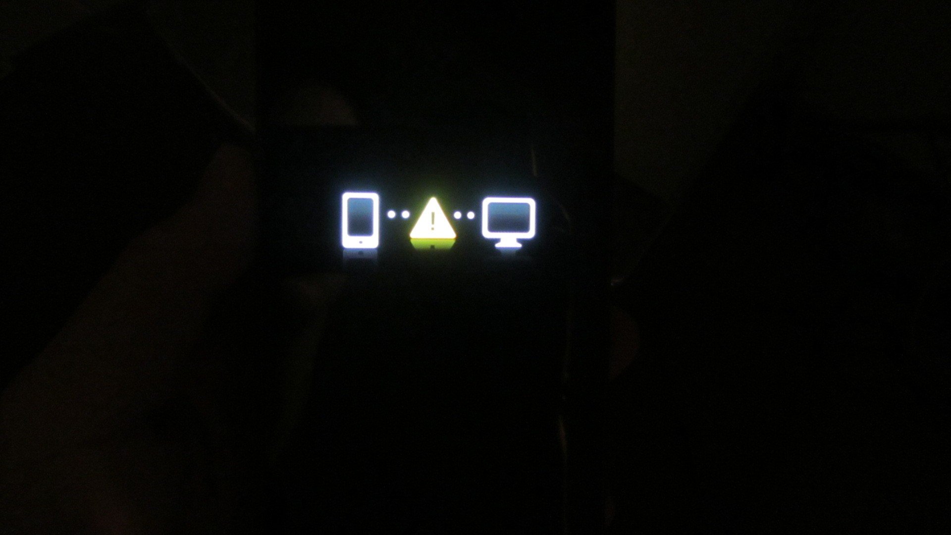

Hallo ihr lieben,
Ich wollte mal mein Nexus 4 Flashen (cyanogenmod) mit Odin Flashen...
Mitten im Odin Mode ist ein Fehler aufgetreten.
Nun kann ich nichs mehr machen.
Wenn ich das Handy an mache, dann ist da nur ein Zeichen(Handy mit Computer verbunden oder so)(Gelbe gestrichelte linie)
Sonst schwarzer Bildschirm. In den Recovery Mode kommt man nicht mehr.
Ist das Handy hin? :confused2:
Bitte um Hilfe
MFG
was ist der "odin mode" ?[/quote]
vol-down + powertaste
und danke für die schnelle Antwort...Ich werde mir die Seite mal angucken
Der ursprüngliche Beitrag von 18:53 Uhr wurde um 19:08 Uhr ergänzt:
:sad:Hab vergessen dass ich garnicht mit dem nexus in den fast boot mode komme:(
Was soll ich tun?
Mach mal bitte ein bild, wenn möglich, wo man sieht in welchen Modus du noch kommst/bist, und evtl. was der PC erkennt wenn du es ansteckst
Ja der PC erkennt das Gerät noch :huh:
Also mein HAndy ist im HARDBRICK.
Soll ich die Hoffnung aufgeben?
-falscher Thread-
Ich glaube mein Handy ist hin :crying:
So schnell würde ich nicht aufgeben. Das habe ich auch schon das eine oder andere Mal geglaubt, aber eigentlich ist das Nexus 4 "unbrickbar".
Hast du es schon mal damit versucht? Da gibt es viele Möglichkeiten zur Rettung, auch über sideload.
Nexus Root Toolkit v2.0.5 | WugFresh
