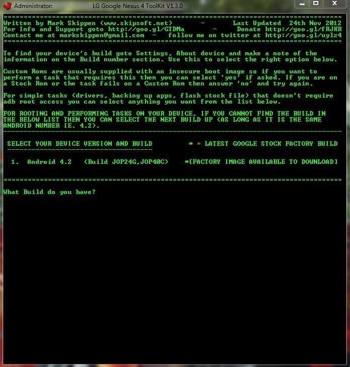

Ich kackboon komme hier schon wieder nicht weiter, da ich dazu keine Anleitung im YT Video, weder noch in der engl. Beschreibung finde...

Mittlerweile bin ich weiter, da ich aus zufall mal "1" statt "1." eingegeben habe.
Gott, was bin ich DOOF!
Jetzt kann ich mein Gerät aber nicht rooten noch ein Backup vollziehen, da irgendwas faul ist.
Mein Gerät:
4.2.2 Build JDQ39
Alles installiert, neugestartet und erkannt, nach der Anleitung halt.
