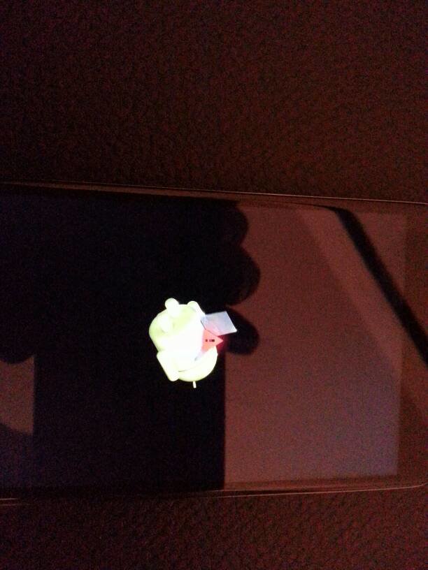

ich Punkt 2 erfolgreich durchgeführt (alles auf Werkseinstellung). Wenn ich jedoch in den Recovery Modus will bekomme ich das Bild zu sehen.Warum?
Gesendet von meinem GT-N7100 mit Tapatalk 2
Scheint als ist das Recovery nicht sauber geflasht worden.
In dem Factory Image ist aber definitiv ein Recovery Image von Google drin. Ist ja das Original von der Google Dev Seite. Habe daran nix geändert wird ja geflasht via:
fastboot -w update image-occam-jop40d.zip (in der zip ist das recovery.img dabei)
LG
PS: Dafür kann ich leider nichts. :/ Der Code zum Flashen lässt keine Fehler zu :p

Habe nun extra für für dich 2 versch. Images 4.2 und 4.2.1 auf mein Nexus geflasht und soweit ich sehe gibt es gar kein Recovery Menu von Google in dem Stock Image... also ist doch alles in butter wenn dein Telefon Bootet.
Wie kommt das denn??
Du keine Ahnung da musste Google fragen ^^ aber du willst es doch eh zurück geben who cares ;)

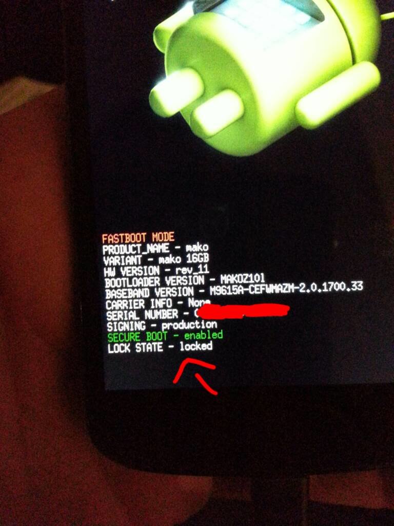

Ok nur wäre es natürlich scheisse wenn es nicht so wäre und die Prüfen das!!
Ist das denn wieder so wie beim Originalzustand kannst du bitte einmal kurz einen Blick drauf werfen?
Sieht gut aus.
