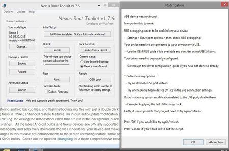

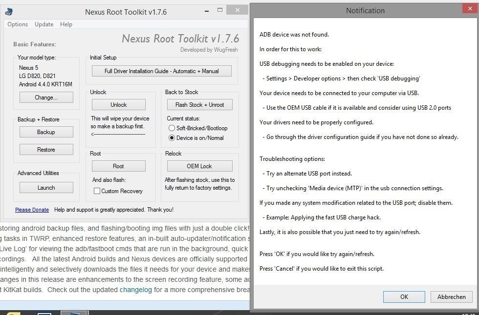

Ich habe es gemäß Anleitung versucht, bekomme aber folgende Fehlermeldung...
Was mache ich falsch?

@motu780
Moin,
das hatte ich am Anfang auch und nachdem ich mit dem Toolkit die Treiber neu installiert habe, ging es.
Da ist auch direkt ein Menüpunkt für die Treiber-Installation. Versuch das mal.
Gruß Emsholgi
USB Debugging unter Entwickleroptionen einschalten.
USB Debugging hatte ich natürlich an gemacht!
Klappt leider auch mit Neuinstallation der Treiber nicht. ;-( Liegt vielleicht am Betriebssystem, Windows 8.1, 64bit.
Ich habe das selbe Betriebssystem, versuche mal unter Einstellungen-Speicher MTP zu deaktivieren.
Habe ich versucht, gleiche Fehlermeldung... ;-(
Versuche es wirklich mal von Anfang an, ohne was auszulassen.
Bei mir hat es so funktioniert.

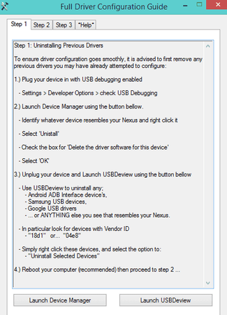

@privat75
Genau das war ja auch bei mir das Problem und ich gebe dir da Recht.
Ich hatte ja auch schon andere Tools und ADB über die Konsole und musste dafür die Treiber haben und er hat trotzdem rumgemeckert.
Also alles deinstalliert wie "befohlenen" und danach flutschte es. :cool:
Gruß Emsholgi
