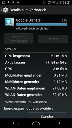

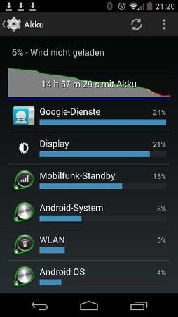

Bin seit gestern abend auf der neuen Version. ZIP über cwm von vomir von xda mit root und su geflasht. Full wipe.
Heute morgen Neustart gemacht. Danach einige Stunden battery drain der Google Dienste...
Als ich es bemerkt habe, hab ich nochmal einen Neustart gemacht.. Danach war der drain wieder weg.
Irgendjemand nen Plan was das auslösen könnte?

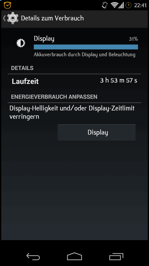

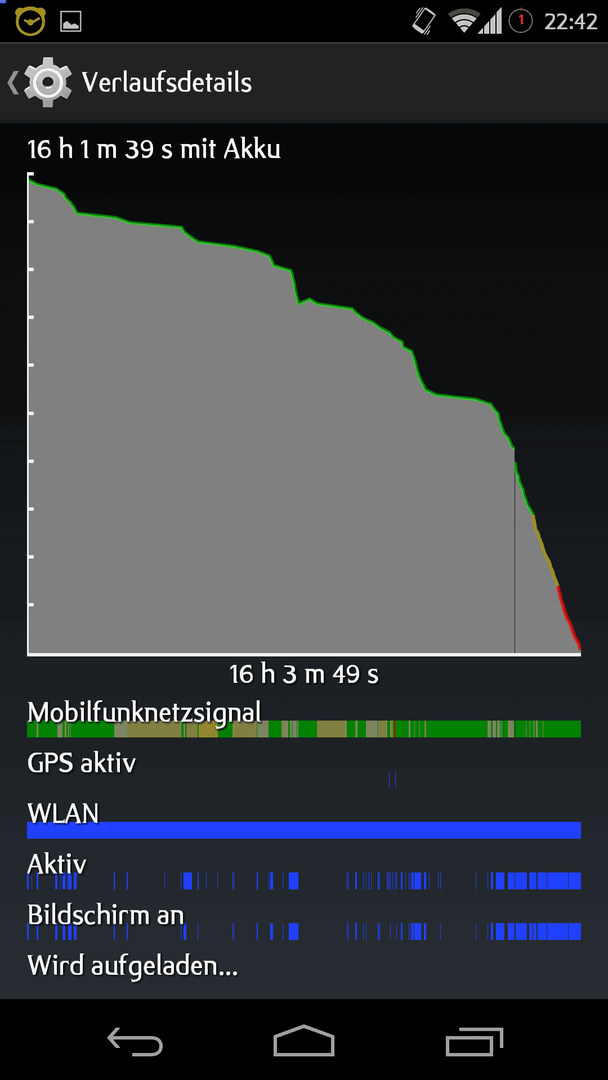

Bei mir lief es nach der ersten Ladung schon Top muss ich sagen.
Bin echt überrascht, schaffe mit Stock nun fast 4 Std. SoT. Da ich auch oft die Kamera und Bluetooth im Auto verwende, müssen die vorher ja schon einiges gesaugt haben. Die 4 Std. hatte ich vorher nur mit einem Custom-Kernel hinbekommen. :thumbsup:
Bin gespannt was da dann noch mit einem Custom Kernel geht.
