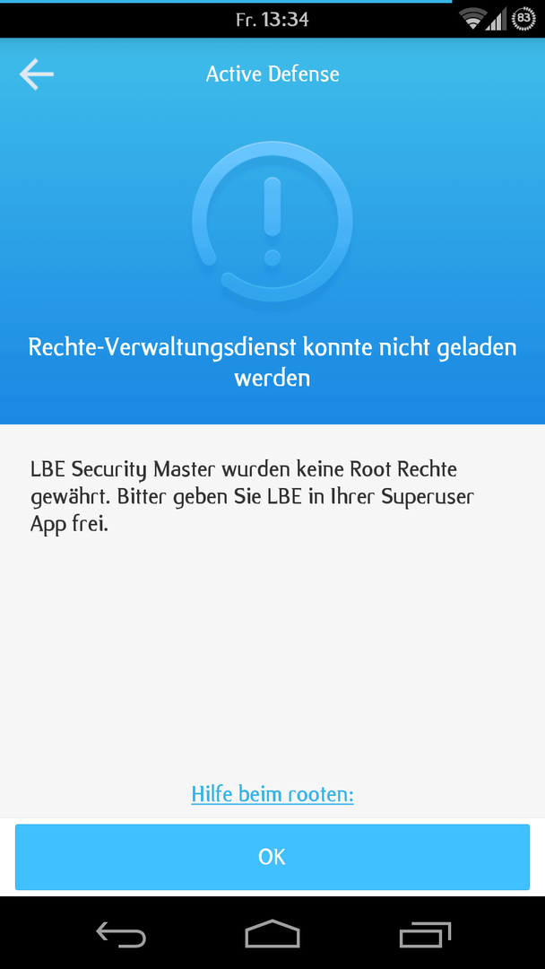

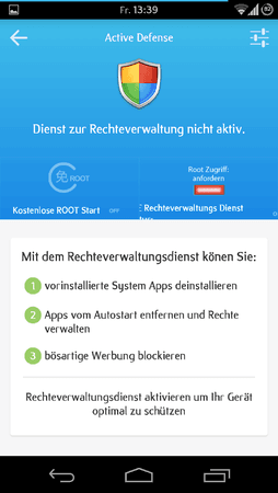

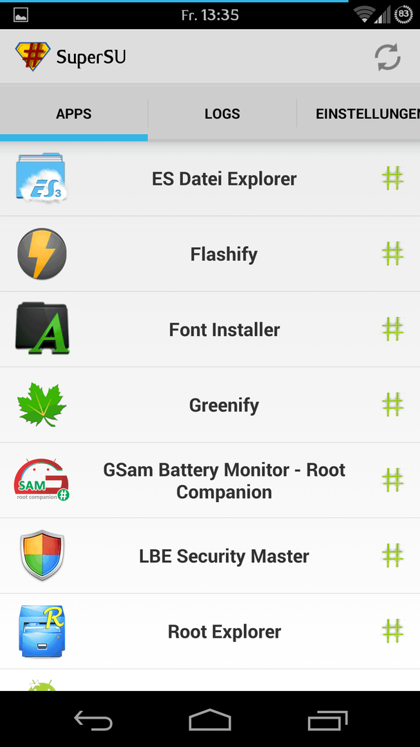

Ich habe ein Problem mit den Rootrechten von LBE 5.3.7301 seit Stock 4.4.3. In der Rootrechteverwaltung (Symbol oben Links).
Habe es jetzt schon mehrfach deinstalliert und neuinstalliert aber ohne Erfolg. Nutze LBE aus dem Playstore + Xposed LBE Translation Modul. Einen Eintrag in SuperSU 1.99v4 gibt es trotzdem und zwischendurch kommt auch die Meldung, dass LBE SU gewährt wurde aber in der Rechteverwaltung gehts halt nicht mehr? Mit 4.4.2 hatte ich da keine Probleme?
Kann das jemand bestätigen?

@Soulfly999:
Ich habe seit dem Update so ziemlich das selbe Problem mit der AFWall.
Wie hast du geupdatet? Musstest du neu rooten?
Wenn ich ein Stock-Update auf eine neue Android-Version machen installiere ich generell das Factory Image und spiele dann meine Apps zurück und dann muss man neu rooten.
Ich habe das Problem aber nur mit LBE alle anderen Apps gehen einwandfrei mit root.
Soweit ich weiß werden durch das OTA auch die Su-Binaries entfernt, somit muss Du damit auch neu rooten.

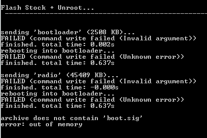

Hi,
also mein Nexus zickt mal wieder herum.
Habe stock ROM und Stock Kernel.
Xposed ist deaktiviert aber egal welche Methode ich verwendet habe, es funktioniert einfach nicht.
Habe es jetzt noch mal mit dem Nexus Root Toolkit probiert und die Meldung erhalten das ich alles sichern soll und komplett neu flashen...
Reaktionen: datt-bo
