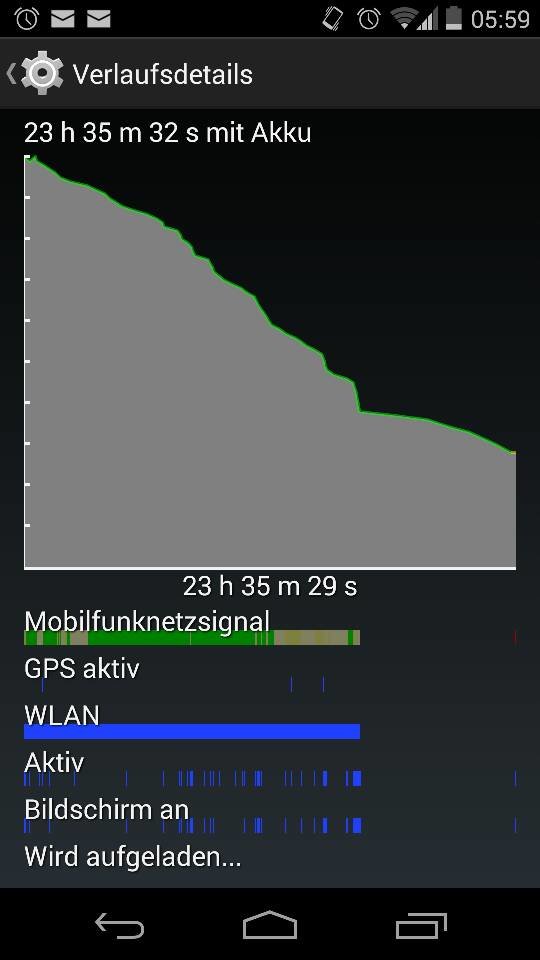

Zur Zeit ärgere ich mich das ich überhaupt von 4.4.2 auf 4.4.3 gewechselt habe. Ich hatte ein stabiles System mit super Laufzeiten.
Jetzt mit 4.4.3 und trotz Code Blue Kernel schaffe ich gerade mal knapp 24 h Laufzeit. Sogar hoher Drain im Flugmodus. So hatte ich mir das nicht vorgestellt.
Jemand ähnliche Erfahrungen gemacht?

Hab gestern abend auch drauf gehauen und heute morgen von laden abgemacht... In 1h 15% weg bei 13min Display on
Das ging auf jedenfall besser:rolleyes:
Moin Leute,
also ich würde allen mit vermeintlichen Akku-Drains unmittelbar nach einem Update empfehlen, das Gerät mal zwei Tage "in Ruhe zu lassen", also einfach normale Nutzung, um dem System Zeit zu geben sich einzupendeln
Überlegt mal, was man mit nem Update eigentlich bewirkt, insbesondere wenn das ganze nicht frisch als Factory Image geflasht wird; man schmeisst natürlich ein davor eventuell super eingefahrenes System total über den Haufen, indem man, im Falle des letzten Updates, etwa 80MB, was nicht gerade wenig ist, an neuen Dateien ins System integriert...
Lasst das Gerät einfach mal zwei Tage laufen, bevor ihr möglicherweise sinnlos nach Fehlern forscht.
Würde ich persönlich nicht das F.I. geflasht sondern eine Upatedatei installiert haben, wäre es bei dieser Größe des Updates eigentlich selbstverständlich danach gleich mal einen Werksreset durchzuführen; und selbst nach installieren des F.I. empfiehlt bspw Wug ebenfalls sicherheitshalber auf WE zu reseten...also wenn man das System schon verändert, und nichts anderes ist ein Update, dann sollte man das auch vollständig und korrekt machen, andernfalls bitte nicht Google, Android, dem Gerät oder wem auch immer den schwarzen Peter zuschieben.
