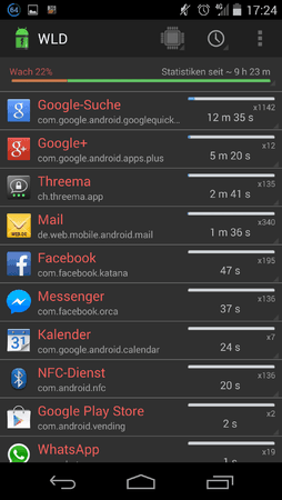

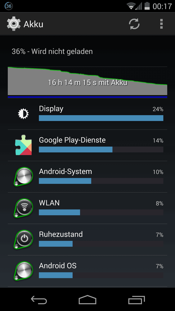

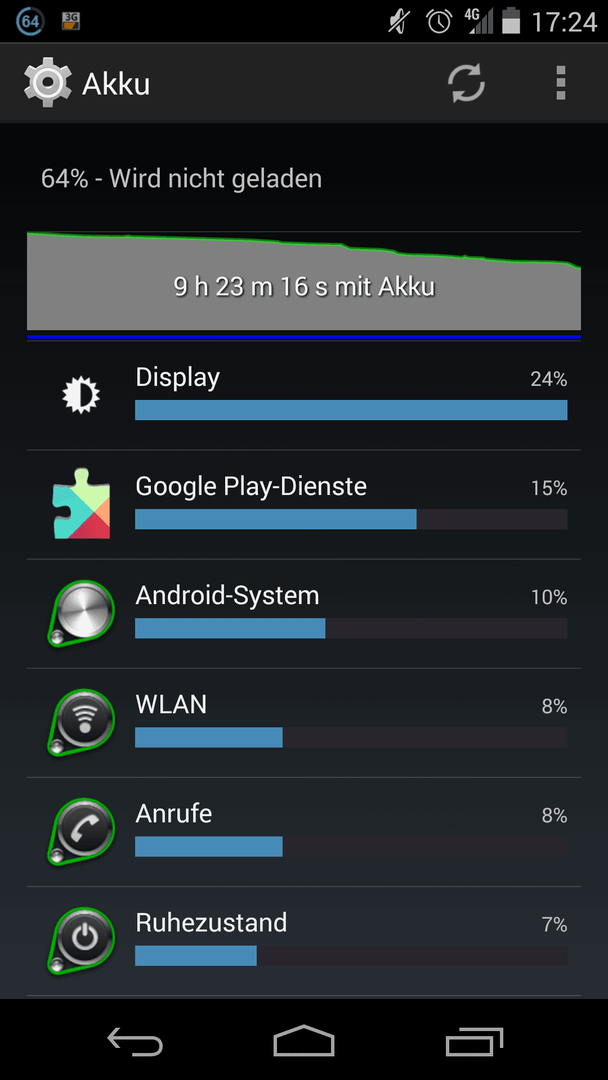

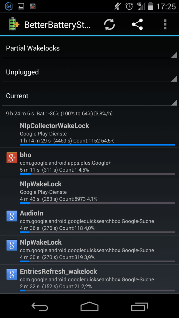

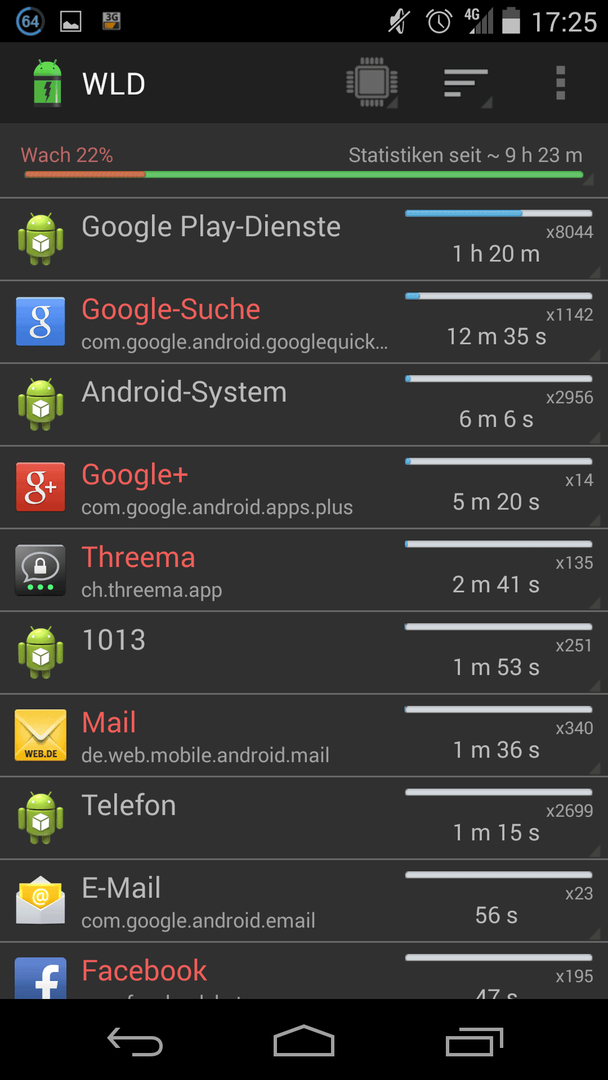

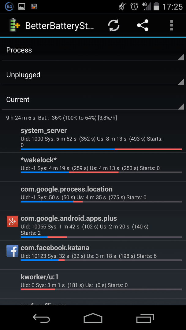

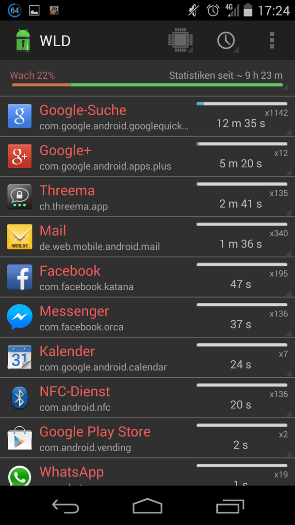

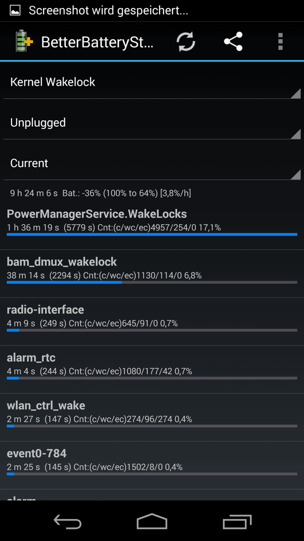

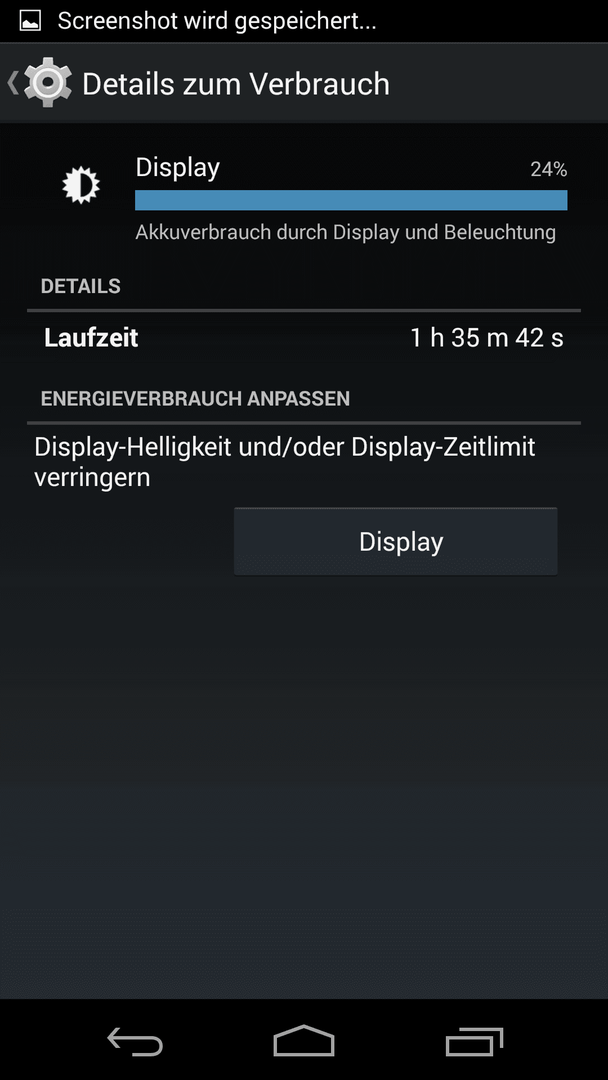

Vor dem rooten kam ich locker über den Tag, das heißt ich hatte abends nach der Arbeit noch so ca 60% Akku bei fast ner Stunde Display On (ich weiß das das nicht viel is),liegt am Netz auf arbeit.
Und wenn ich ins Bett gehe um die 50%.Ja nun is es so das die google Play dienste plötzlich ganz oben stehen obwohl ich alles so gelassen habe.
Hatte das nexus vor dem rooten und nach dem rooten jeweils gewipt.
Ich habe mal ein paar Screenshots gemacht und hoffe das ich hilfe von euch bekomme!
Ach was mir grad noch einfällt,sobald ich im wlan netz bin is alles super aber im mobil netz seh ich play dienste kontinuierlich steigen.

mit dem Umstand dass das Gerät jetzt gerootet ist hat das mit Sicherheit nichts zu tun.
Es kommen häufig Meldungen über einen hohen Akkuverbrauch der Play Services.
Warum das im Detail immer wieder vorkommt kann ich dir leider nicht beantworten, es gibt aber eine Reihe von Lösungsansätzen, für manche braucht es Root, für andere wieder nicht.
Mir ist auch so, als gebe es im Appbereich einen eigenen Thread zu dem Problem, da es an sich nicht vom Gerät abhängt.
Erstens, du könntest das ganze mal lassen und beobachten, möglich das sich der Dienst wieder einpendelt. Die Play Services umfassen übrigens mehr als hundert Subdienste und Funktionen...ziemlich schwer da einen Schuldigen auszumachen, sehr häufig liegt es aber an irgendeiner Synchronisation. Schau auch mal im Playstore und warte ne Weile, vielleicht kommt ein Update; die PS werden meistens im Hintergrund geupdated.
Zweitens, du könntest Daten und Chache des Dienstes löschen, und beobachten ob sich der Verbrauch normalisiert.
Drittens, Deinstallation des Dienstes und neu installieren.
Hallo, ich verweise dich mal eben hier drauf:
https://www.android-hilfe.de/forum/...blem-thread.567646-page-126.html#post-7728804
Der größte Sauger dürfte der NlpLocationReceiverService sein, den auf jeden Fall deaktivieren...
Habe auch noch festgestellt, wenn ich die beiden Dienste:
GeocodeService
GeofendeProviderService
aktiviert lasse, ich viele Wakelocks mit dieser QuickSearchToolbox von Google erhalte...
Habe diese beiden also auch deaktiviert....
Musst du einfach mal probieren und beobachten...
