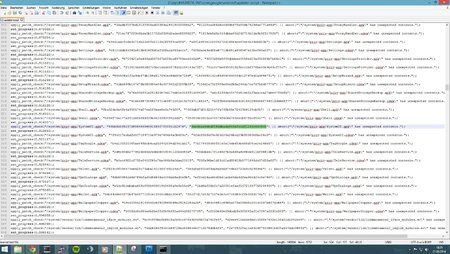

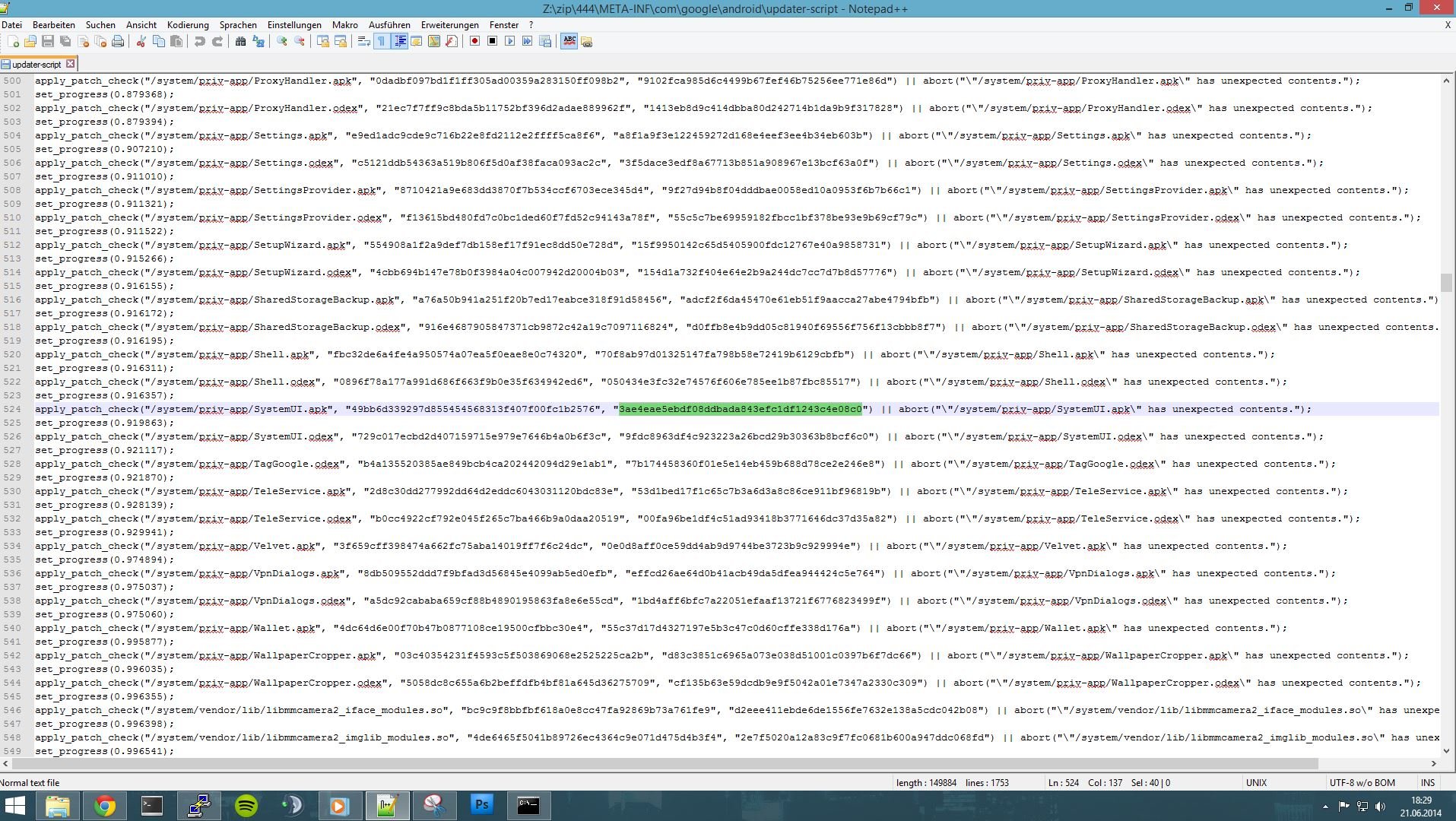

so ich habs geschafft das ota file zu flashen ohne irgendwas zu deinstallieren (z.b Xposed Framework)
War aber viel Arbeit
Das Geheimnis liegt im Updater Script des ota files. Flashed erstmal das file um rauszufinden welche Datei für das Script nicht in Ordnung ist. Dann bootet das Nexus in den Recovery Modus um über die adb shell auf euer Gerät zuzugreifen.
Navigiert in das Verzeichnis wo die korrumpierte App liegt. Gebt dann den Befehl sha1sum app.apk ein (app natürlich mit eurer App ersetzen)
Entpackt dann am PC das ota file und navigiert nach META-INF\com\google\android. Öffnet dann das updater-script
Sucht dann die APK die korrumpiert ist
Die Summe muss dann im Updater Script ersetzt werden. Ersetzt nicht die 1. sondern die 2. Summe.
Die 2. Summe muss mit der Summe der angeblich korrumpierten .apk Datei übereinstimmen die ihr mit sha1sum rausgefunden habt
Packt das ota file dann neu. Wichtig ist das der ursprüngliche Dateiname erhalten bleibt.
updatet das ota file über adb sideload
Hoffe ich konnte euch helfen. Hab auch paar Stunden rumgecheckt wie man sowas austricken kann weil ich nicht wegen jedem kleinen update nen factory reset machen will^^
PS: Können auch mehrere korrumpierte Files sein.

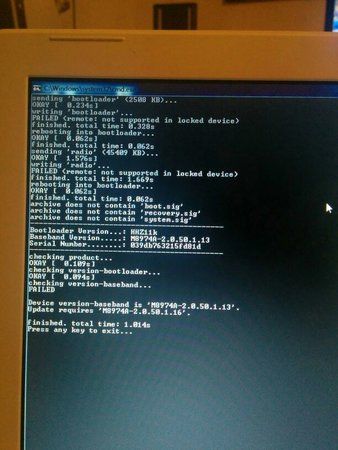

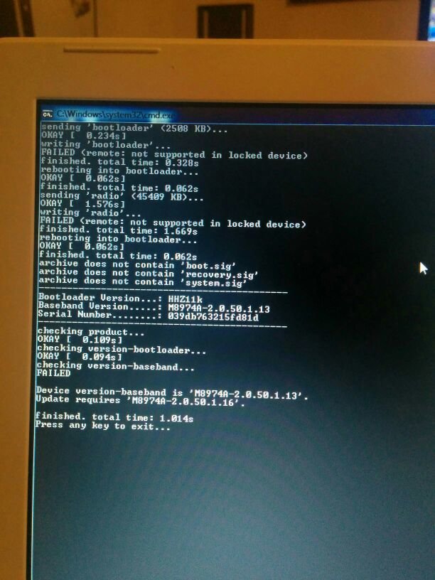

Hallo Freunde,
Hab gerade das Factory Image runter geladen und die ADB Treiber installiert.
Danach Handy aus und neu gestartet und die Vol- gedrückt gehalten und danach die Datei Flash_all gestartet und dann kommt nur die Meldung "Der Befehl "fastboot" ist entweder falsch geschrieben oder konnte nicht gefunden werden." :((
Was mach ich denn falsch?
Gesendet von meinem Nexus 5 mit der Android-Hilfe.de App
Muss auch alles im adb / fastboot Ordner liegen sonst wird das nichts.
OK hab ich jetzt gemacht aber jetzt kommt das hier...
Geht es vielleicht deswegen nicht weil ich mein nexus von 3 Österreich habe?
Sollte eigentlich egal sein.
du hast schlicht den bootloader nicht entsperrt. Gib mal fastboot oem unlock ein
Backup evtl. machen wenn du dich ohne Ahnung an Unlock & Update ranmachst...
Leute ihr seid die besten!! Hat jetzt geklappt mit offenen bootloader!! Ich weiß als Neuling sollte man sich nicht gleich so rein stürzen und auf gut Glück drauf los flashen usw aber es juckt einfach so in den Fingern, gerade als Mann!! :D Vielen Dank nochmal!! :)
