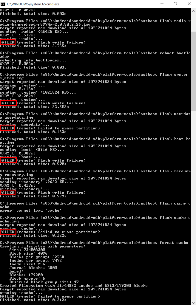

Ja genau so. Hab gerade alles nochmal gemacht - und jz ist mir aufgefallen, dass ich ziemlich oft die Meldung "FAILED" bekomme...

Hier nochmal im Ganzen:
C:\adb>fastboot reboot-bootloader
rebooting into bootloader...
OKAY [ 0.002s]
finished. total time: 0.003s
C:\adb>fastboot flash bootloader bootloader-hammerhead-hhz12h.img
target reported max download size of 1073741824 bytes
sending 'bootloader' (3119 KB)...
OKAY [ 0.305s]
writing 'bootloader'...
FAILED (remote: flash write failure)
finished. total time: 0.507s
OKAY [ 0.002s]
C:\adb>fastboot flash radio radio-hammerhead-m8974a-2.0.50.2.26.img
sending 'radio' (45425 KB)...
OKAY [ 1.613s]
writing 'radio'...
finished. total time: 2.839s
OKAY [ 0.002s]
C:\adb>fastboot flash system system.img
erasing 'system'...
OKAY [ 0.114s]
sending 'system' (1021824 KB)...
OKAY [ 32.202s]
writing 'system'...
finished. total time: 32.500s
C:\adb>fastboot flash userdata userdata.img
erasing 'userdata'...
FAILED (remote: failed to erase partition)
finished. total time: 0.188s
C:\adb>fastboot flash boot boot.img
sending 'boot' (8916 KB)...
OKAY [ 0.482s]
writing 'boot'...
finished. total time: 0.664s
C:\adb>fastboot flash recovery recovery.img
sending 'recovery' (9632 KB)...
OKAY [ 0.513s]
writing 'recovery'...
finished. total time: 0.694s
C:\adb>fastboot flash cache cache.img
erasing 'cache'...
finished. total time: 0.211s
C:\adb>fastboot format cache
Creating filesystem with parameters:
Block size: 4096
Blocks per group: 32768
Inodes per group: 7472
Inode size: 256
Journal blocks: 2800
Label:
Blocks: 179200
Block groups: 6
Reserved block group size: 47
Created filesystem with 11/44832 inodes and 5813/179200 blocks
erasing 'cache'...
finished. total time: 0.207s
rebooting...
finished. total time: 0.002s
C:\adb>

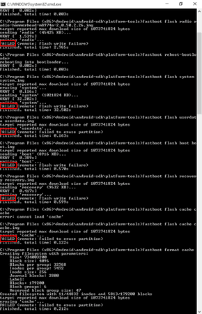

Sieht für mich fast so aus, als wäre der Telefonspeicher defekt, sodass dieser nicht mehr beschrieben werden kann. Ist ja schon komisch, dass das Phone auf einmal und scheinbar ohne Grund abstürzt und im Bootloop landet.
War aber leider so..

Anschließend bin ich zum ersten mal in den Bootloader gegangen und wollte den wipe/factory reset durchführen (meine Daten habe ich schon aufgegeben)
Bei der Aktion stand zwar unten links was von wipe und formatting data aber in der Mitte ist kein Android Ladebalken erschienen und nach langer Warterei und dem Vergleich von Youtube-Videos ist mir aufgefallen das auch das nicht korrekt läuft bzw funktioniert.
hab mich etwas rein gelesen und mal probiert per "apply update from ADB" ein update drüber zu installieren aber hilft natürlich nicht wenn die software so stark beschädigt ist.
Was kann ich nun tun? Muss ich mein Nexus5 per CMD unlocken und irgendwie wie eine neue Software drauf laden?
bitte um hilfe!
Donald Nice schrieb:
Ja als erstes Mal das Factory Image via Fastboot flashen, das sollte alle Probleme beheben. TWRP ist momentan auch noch reichlich buggy...
hab ich grade getan alles super geklappt mit unlock und den ganzen befehlen per cmd - bin dieser anleitung gefolgt...[How-To] Factory Image manuell flashen
Problem besteht immer nocht - er kann nicht booten
Grad sogar das brand neue Android M 6.0.0 geflasht - neue Lade animation aber er will immer noch nicht zuende booten
Hab nun mein Android Recovery durch TWRP ersetzt und probiert alles zu wipen "e: unable to mount /persist".
Trotz Fehler nochmal Android M 6.0 geflasht aber kein erfolg - hing nun die ganze Nacht im Boot bis 100% akku Verbraucht waren.
Bitte immer noch um Hilfe!

Hallo zusammen, einen schönen Abend,
ich verbrachte die letzten Stunden, nein Tage mit meinem Nexus 5 am PC angeschlossen. Ich habe folgendes Problem, es klingt wie im anderen Thread wo eine gewisse "Biene" das Problem hatte. Leider steht dort nicht geschrieben, wie es ausging.
Also, das letzte was ich von meinem Nexus 5 sah, als ich es anschaltete, war die Anzeige, "optimiere Apps", dann blieb es irgendwie hängen oder so. Jedenfalls kann ich das Gerät einschalten, es erscheint das Google-Logo, dann 4 Punkte die sich drehen und blinken, dieses Bild kommt dann endlos, auch über Nacht.
Was ich probiert habe:
Ich komme, wenn ich es per USB anschließe, nicht in mein Gerät rein. Aber der Gerätemanager erkennt es.
Ich komme in den Fastboot-Mode. Ich habe Hard Reset probiert. Cache cleaning etc. etc. Ich habe mir SDK runtergeladen, Hammerhead Image, TWRP, geflasht. Alles half nix. Ich habe auch den Nexus root Tool Kit runtergeladen. Hilft nicht.
z.B. kann ich mein Nexus Bootloader unlocken, nach reboot ist er aber immer wieder gelockt.
Wisst ihr noch weiter?
Für Eure Hilfe bin ich vorab sehr dankbar.
--- Beiträge zusammengeführt ---
Hab grad nochmals alles von vorne gemacht. adb und fastboot auf PC gespielt. Dann Hammerhead Dateien in den Ordner kopiert. In Eingabeaufforderung versucht lt. Anleitung dieses Forums einzeln zu flashen. Schon beim ersten Versucht, flash bootloader kommt "write failure". Auch die flash-all Datei scheitert. Das Gerät ist nach rebooten auch immer wieder gelockt.
Über einen amerikanischen Thread bin ich auf folgendes gestoßen
nach Unlock im Bootloader habe ich eingegeben
fastboot boot recovery.img (mein twpr custom recovery) , also statt zu flashen einfach boot, dann kam ich tatsächlich ins Menü. Kann mir nun jemand weiterhelfen?
