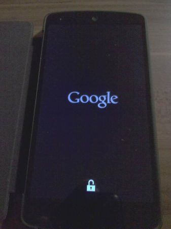

HILFE, ich glaube etwas ist beim Fastboot Flash schiefgegangen, oder..??
:confused:
Installiert war die 5.0.1, und nach dieser Reihenfolge (#228):
https://www.android-hilfe.de/forum/...m-root-modifikationen-etc.631183-page-18.html
habe ich die boot.img und die system.img per Fastboot Flash mit dem Nexus Toolkit (Advanced Utilities) einspielen wollen, damit OTA danach wieder läuft.
Nun bootet aber das Nexus nicht mehr und bleibt bei diesem Screen stehen. Wer kann mir da weiterhelfen?
EDIT:
Alles OK. Problem ist weg. Mußte nur Neustart in den FastBoot Modus und system.img nochmal richtig flashen.

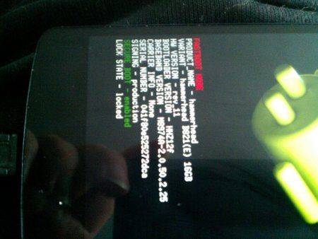

Moin zusammen durch viele Tipps die Ich hier bekommen habe sieht mein Handy aktuell so aus.
Recovery habe Ich mit dem Toolkit auch aufs Original gesetzt nur wenn Ich in das Recovery gehe liegt mein Android Männchen auf dem Rücken mit dem roten Ausrufezeichen.
Android startet aber normal.
Normal denke Ich ist es nicht oder ?
Muss dazu sagen habe das Gerät Modifiziert gekauft und muss es wohl aufgrund eines DSP Schadens einschicken und muss es jetzt Stock kriegen.
Sollte Ich falsch sein bitte verschieben@mods
Das is normal. Wenn das Android Männchen kommt, power und Lautstärke plus drücken, dann kommst ins recovery
Reaktionen: BochumerJunge86

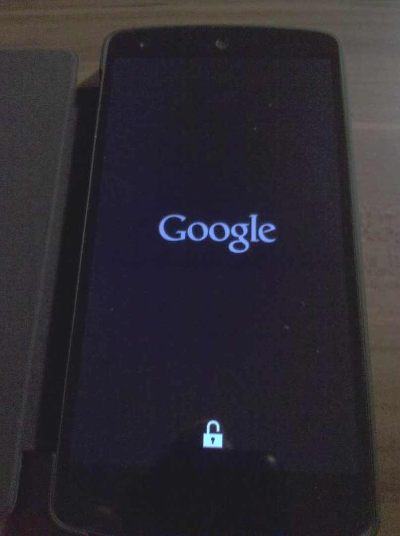

Guten Tag,
heute startete mein Nexus 5 plötzlich neu, stürzte aber sofort nach dem Google-Screen wieder ab. Seitdem lässt es sich überhaupt nicht mehr starten. Wenn ich das Ladegerät anschließe, gerät es in einen Bootloop und stürzt immer wieder beim Google-Screen ab. Ohne Ladegerät passiert überhaupt nichts.
Hatte von euch jemand schon einmal ähnliche Probleme und kennt vielleicht jemand eine Lösung?
