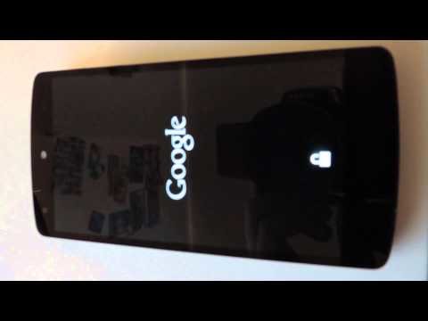

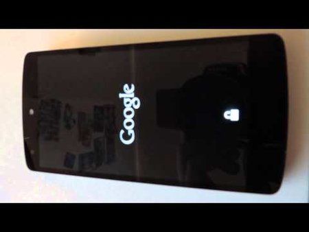

moin leute,
ich habe ein problem mit meinem google nexus 5. wenn ich es starte, bleibt es immer beim google zeichen hängen und fängt nicht an zu booten oder sonstiges. ich denke mal nicht, dass es ein bootloop ist, wo die taste klemmt, denn es bleibt einfach im google zeichen hängen und startet nicht wieder neu!!! ich habe schon im recovery mode den cache geleert und nen factory reset gemacht und es hat alles nichts gebracht. nun wurde mir gessagt, dass ich das factory image neu aufspielen soll, dabei gehen aber anscheinend alle daten verloren. ich will aber ungerne meine ganzen daten, sprich kontakte, bilder und videos verlieren. wie kann ich jetzt meine daten retten???
lg. Finn ps. danke für die hilfe!
Einfachste Lösung wäre in den Bootloader zu booten und dir die Daten per adb auf deinen Rechner zu kopieren. Danach das Stock Image neu flashen.
