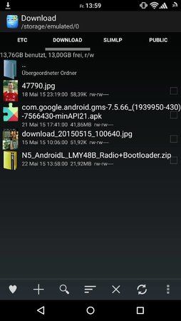

21,9MB um genau zu sein:p

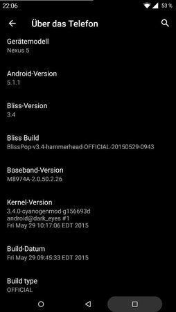

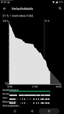

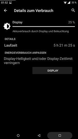

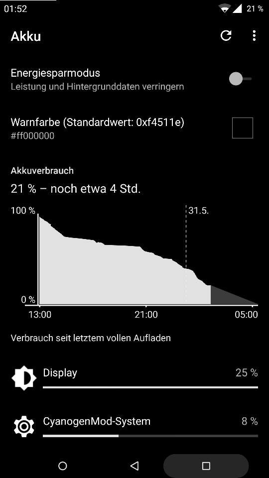

Das klingt gut, bei SOT erwähne ich immer die Bildschirm Helligkeit damit das Ergebnis wenigsten ansatzweise vergleichbar wird. 6h klingt für mich nach entweder 20-40% Helligkeit oder Automatik :) bei voller Helligkeit ist es ein Spitzenwert und bei minimaler Helligkeit ein sehr guter Wert. Das überprüfbare Maximum welches ich gesehen habe war über 7h SOT, während 5.5h durchaus oft erreicht werden (bei mittlerer Helligkeit ) wie auch immer, alles um die und über 5h ist gut, gratuliere :)
EDIT: Die werte wurden korrigiert weil ich dachte ich sei bei OPO, sorry :)
Jep, mit 60% liegst Du schon richtig...benutze eh immer dunkle HG mit weiße Icons mein n5 ist sozusagen schwarzweiß, alles drüber an Helligkeit ist mir einfach zu hell...
Dazu hab ich zu 90% des Tages wlan, daher schalte ich nur bei Bedarf 3g
oder lte ein... wobei lte und alditalk, passt nicht zusammen, lol...
Aber davon ab, Blisspop ist schon ein geiles Rom...
Ich muss mich entschuldigen die zahlen sind für's OPO ich gehe jetzt und korrigiere auf N5 Werte, ich habe gedacht ich sei im OPO Thread. Die 10h für N5 sind nicht machbar LOL Sorry für den kleinen Lapsus!
Keine Ursache...kam mir halt ein bissel komisch vor, hab noch kein n5 mit 10st. SOT gesehen, hab mir schon Sorgen gemacht...lol...also alles ist gut...
