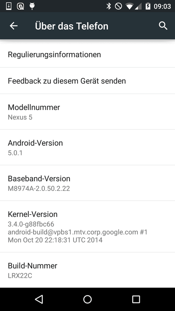

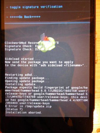

Per Sideload bricht das Update ab, es kommt eine Meldung das noch Android 4.4 drauf ist.
Habe aber 5.0.1 drauf (damals per OTA bekommen).

@blackfire, welche Recovery nutzt du? Stock?
Clockwork Mod
Habe ich probiert aber es geht nicht. Kommt eine Fehlermeldung.
"This device has Hammerhead 4.4...."
Aber dort ist 5.0.1 drauf.

CWM ist in der aktuellsten Version? Empfehlung von mir wäre, mal auf TWRP als Recovery zu wechseln und es damit zu versuchen...
