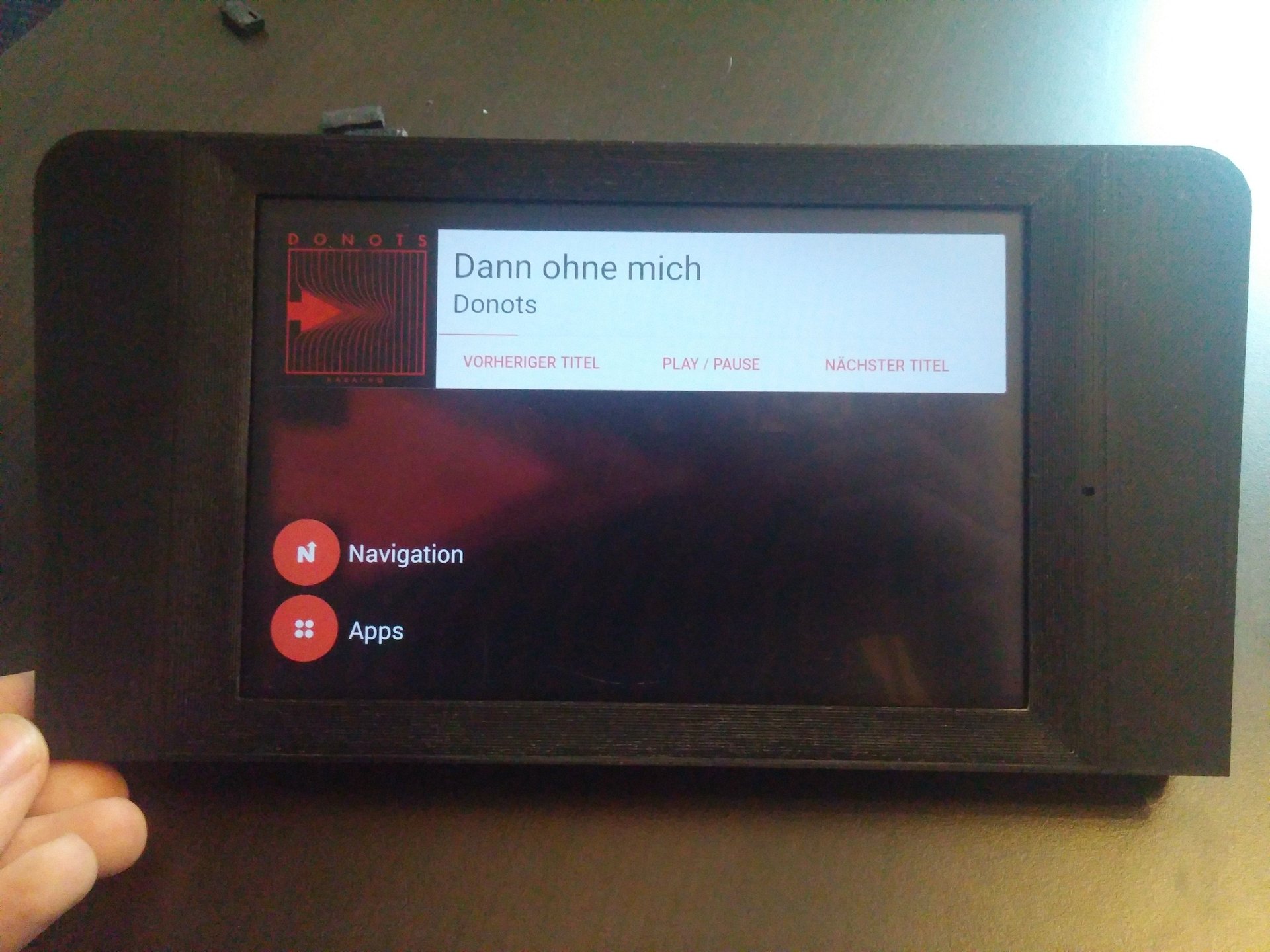

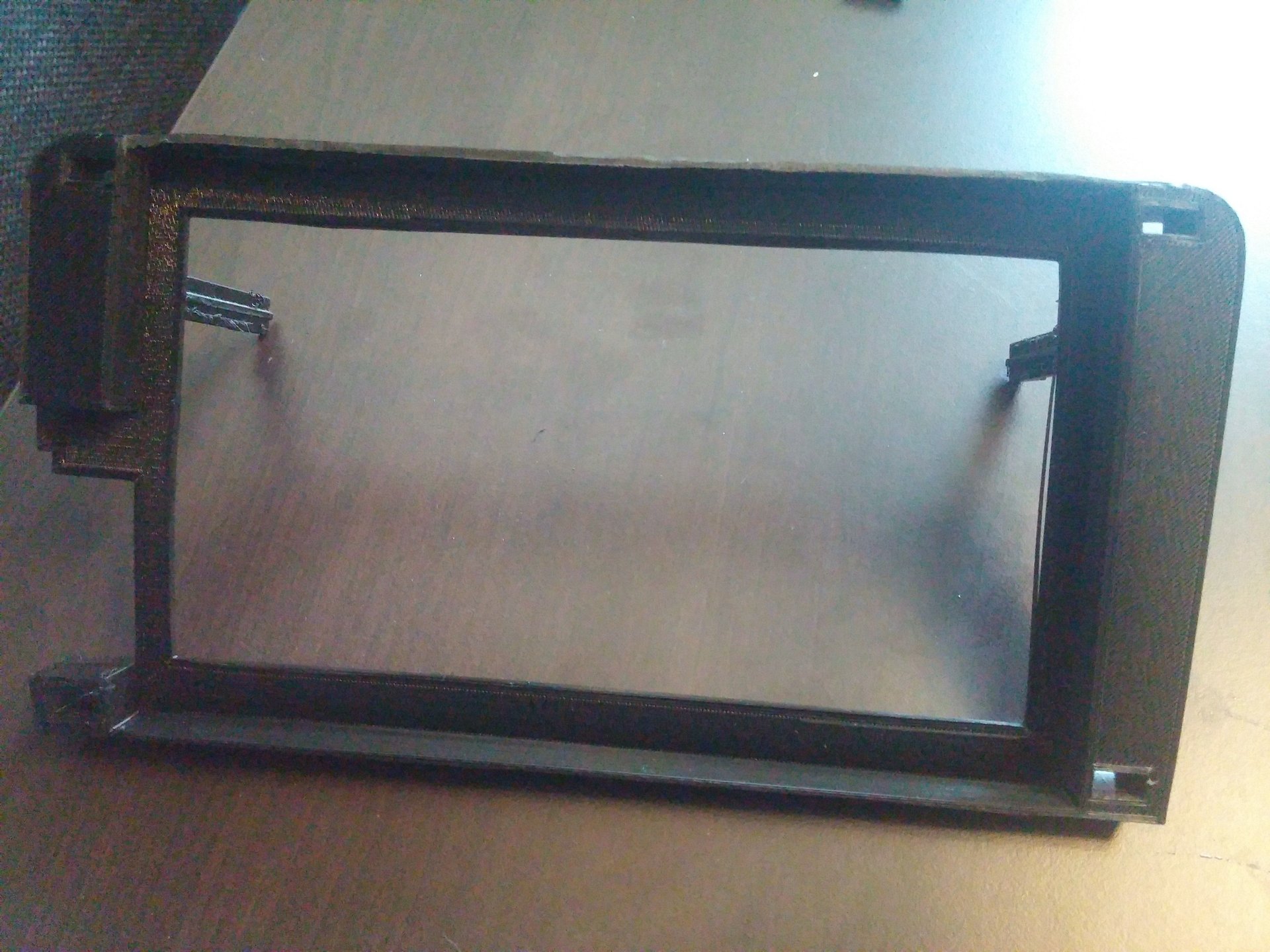

Moin, mal wieder ein kleines Update von mir.

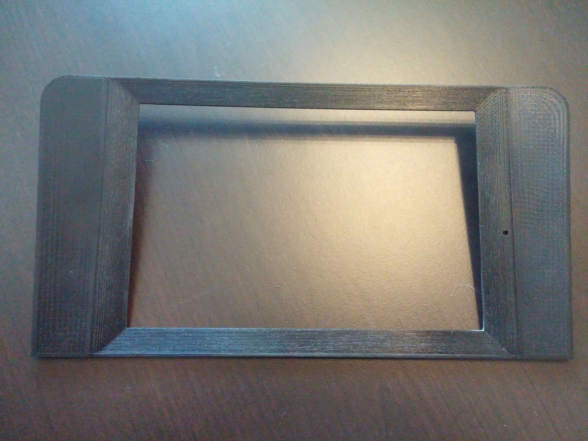

Ich habe mir nochmal eine Halterung per 3D Druck fertigen lassen - diesmal aber mit einem 3D-Drucker der groß genug ist, sodass die Teile aus einem Stück sind. Bilder (sorry für die bescheidene Qualität):
Die Abdeckung wird jetzt am Wochenende noch lackiert und dann eingebaut. Mach ich dann auch nochmal ein Foto im eingebauten Zustand, wenn ihr wollt.
Drucken lassen habe ich das diesmal bei Plastikliebe - 3D Druck Dresden , ging sehr schnell (eine Woche etwa) und sieht auch ganz gut aus. Es war leider etwas gebogen und hat nicht 100% gepasst (die Aussparung fürs Tablet etwas zu eng, liegt aber möglicherweise an der etwas knappen Bemaßung von mir), aber das ließ sich mit einem Heißluftföhn (vorsichtig!) korrigieren. Bezahlt habe ich insgesamt 65€.

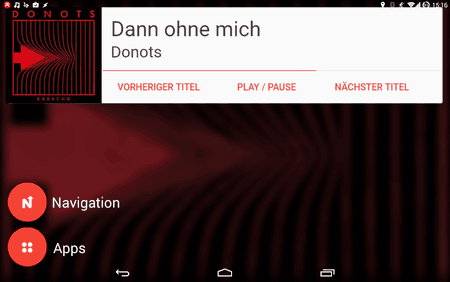

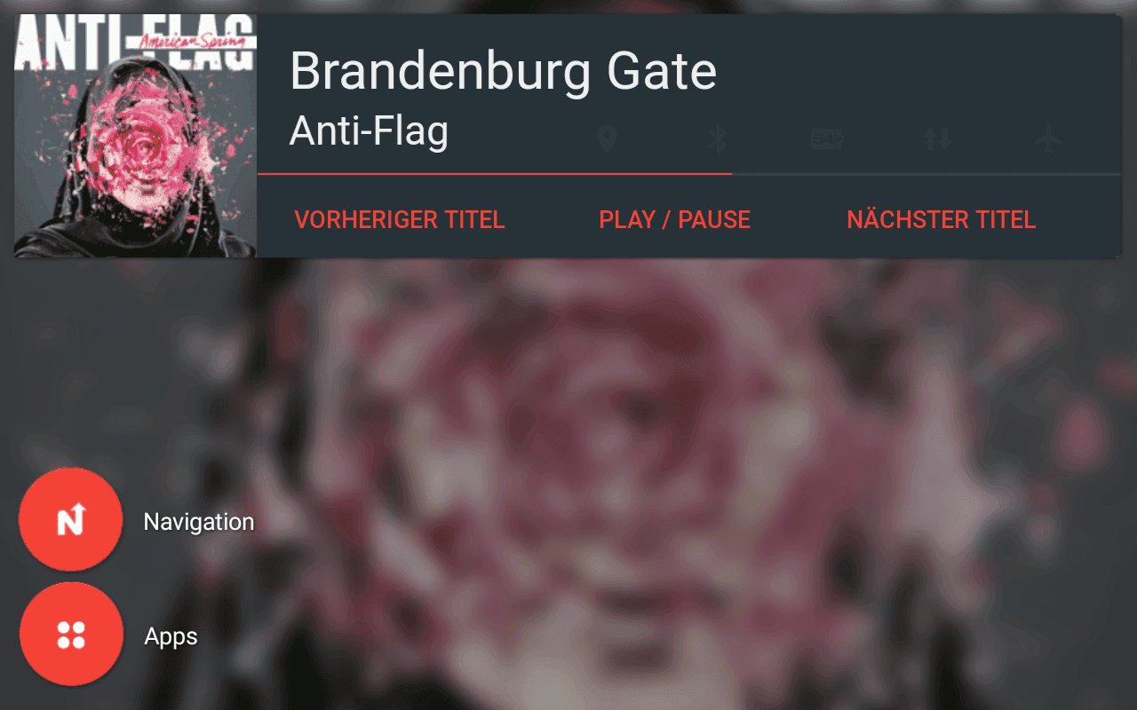

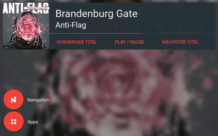

Softwaretechnisch bin ich jetzt auch zu 99% zufrieden. Der Muzei Live Wallpaper stürzt nicht mehr ab (was vorher bei manchen Alben der Fall war), und mit dem Widget was ich mir gebaut habe, bin ich optisch auch sehr zufrieden. In das habe ich jetzt einen Nachtmodus eingebaut, da das weiß doch nachts ganz schön blendet:
Navbar und Statusleiste sind auf dem Homescreen normalerweise ausgeblendet, wie auf dem rechten Bild. Außerdem hab ich mir noch so ne Art Status-Icons eingebaut für WLAN, Akku usw. Die sind aber nur richtig sichtbar, wenn sie nicht den Zustand haben, den sie haben sollen (also eine Art Warnleuchte). Den Nachtmodus habe ich mit Tasker und dem Twilight Plugin (Locale/Tasker Twilight Plug-in – Android-Apps auf Google Play) realisiert, das die Tag/Nacht Zeiten automatisch der Sonnenauf-/untergangszeit anpasst. Wenn jemand Interesse an den genauen Details hat, einfach Bescheid sagen.

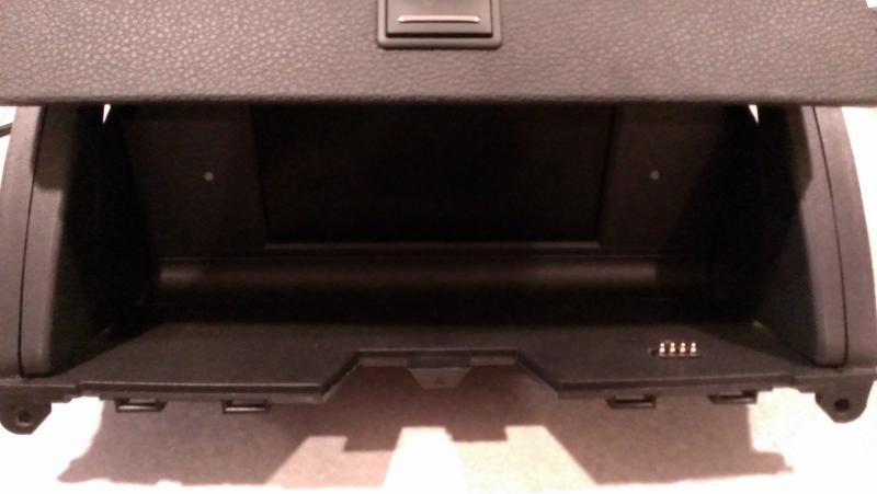

Ansonsten würden mir noch die 4 Pogo-Pins einfallen (beim 2012er, weiß nicht obs die beim 2013er gibt). Damit sollte man zumindest laden können - ich weiß aber nichts genaueres, weder welche Pins noch mit welchem maximalen Strom.

Mit dem Pogo Pins hatte ich schon was gelesen bzw es hat jemand sowas ins Auto eingebaut, aber da auf English sind die Infos dort sehr schwer zu erahnen...
Das ist natürlich die Super Lösung so, aber wie gesagt keine Ahnung wie er das gemacht hat...
Wo kann man überhaupt 4 so Pogo Pins fertig kaufen? Die Müssen doch dann nur an 5V bzw nur + und - quasi zum laden?

Weiß nicht ob es da was fertiges zu kaufen gibt, ansonsten irgendwie was basteln... Keine Ahnung. Wenn du kein OTG brauchst sollten +5V und GND (-) reichen. Welche von den 4 Pins das sind weiß ich nicht, wenn du mutig bist, probierst du es einfach aus, wenn du nicht auf dein Glück vertraust findest du vielleicht was im Internet. ;)
Ja, stimmt, die sehen nicht so dezent aus. Da sind die Pogo Pins wahrscheinlich die beste Lösung.
Wie die angeschlossen werden weiß ich :) Wo kann man den diese Pogo Pins fertig kaufen?

Fertige Pogo Pins (Federkontaktstifte) hab ich jetzt auch nicht gefunden. Selbst bauen. ;)
Da ich sehr wenig Platz habe und selbst mein reduzierter Winkel USB Stecker noch stört, hat mich das mit den PogoPins gestern animiert selber was zu bauen.
Ist jetzt fertig und funktioniert einwandfrei. Dazu minimalistisch und fast unsichtbar!
Bei Interesse kann ich heute Abend nochmal schreiben wie ich das Teil gemacht habe.
