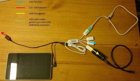

Stecke egrade in den Vorbereitungen ein N7 2012 in meinen Golf V zu bauen. Bestellt ist mittlerweile fast alles. Das N7 wird das Original Radio ersetzten.
Besorgt habe ich: USB y OTG Kabel
12V USB Adapter
USB Hub
USB Soundkarte (Terratec Aureon Dual)
Optisches Kabel
Digital Analog Wandler
USB FM Stick (EZCAP EZTV645)
Bluetooth OBDII Adapter
Ich möchte Navi, Radio, sonstige Musik und OBD Daten hauptsächlich nutzen.
Der Sound wird über die USB Soundkarte und den Digital/Analog Wandler an die Endstufe gegeben wo die Boxen angeschlossen sind.
Der USB FM Stick soll über SDR Touch bedient werden. Navi wird Navigon erledigen und OBD die App Torque liefern.
Hoffe das das alles so funktioniert wie ich mir das vorstelle.

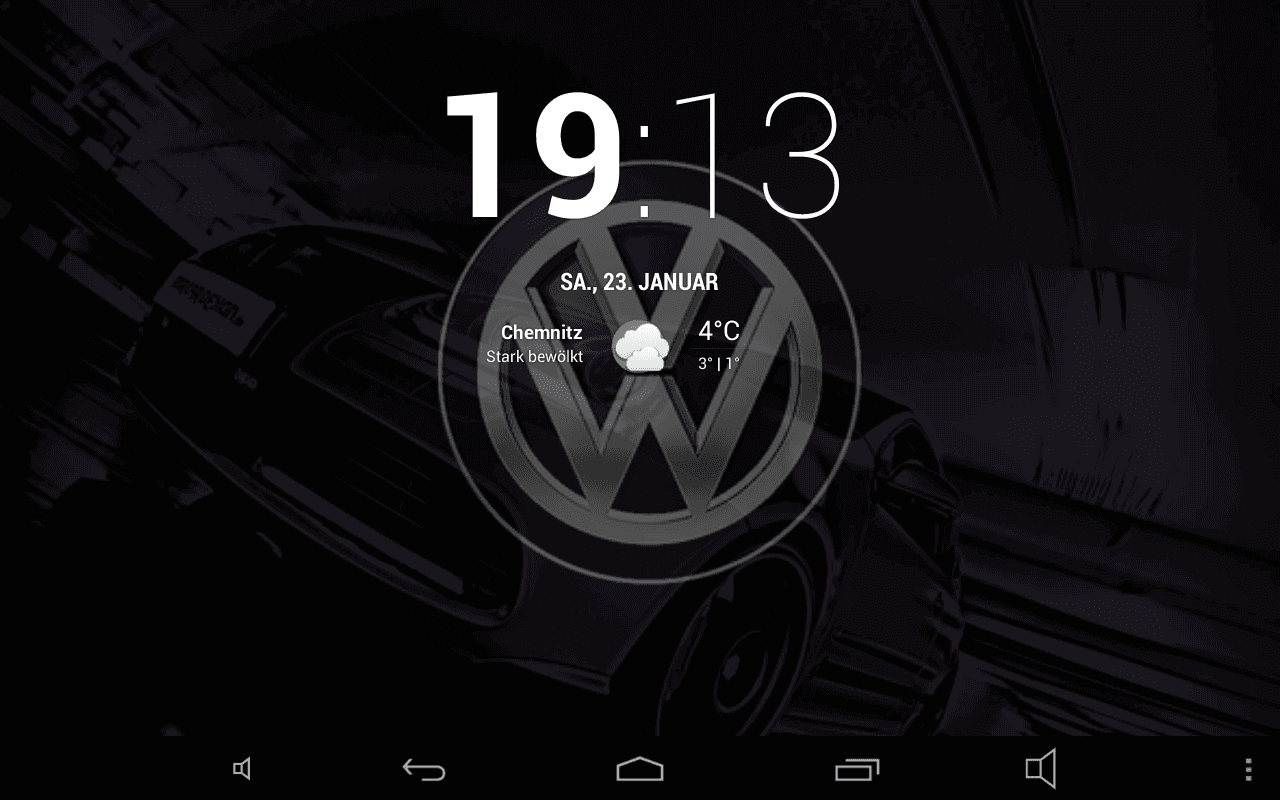

Gerootet und Timur´s USBROM ist bereits installiert. Nun tüftel ich schon an der Oberfläche. Das ist für mich das nervigste...
Ein Hintergrundbild hab ich mir schon erstellt. Mit dem Apex Launcher konnte ich mir den Desktop auch passend einrichten. Blöderweise hatte ich aufgrund der Empfehlungen in diversen Foren zum N7 Einbau den Ligtning schon gekauft, doch dort bekommt man die Dock Leiste nicht weg oder ich stell mich zu blöd an.
Im Anhang hab ich mal ein Screenshot vom Hintergrund. Am WE mache ich mir mit Photoshop noch Tasten wie beim Original VW Media Center.
Die werden dann mit der App Desktop Visualizer zu Tasten welche die hinterlegte App aufrufen. Somit sollte ein ganz brauchbares Media Center ala N7 entstehen.
Über Anregungen u. Kritik bin ich natürlich dankbar.

so gleich nochmal ein Update.

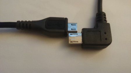

Heute ist das optische Kabel für den Sound und das USB OTG y Kabel(vom chinesischen Händler wegen des 90° Micro USB) gekommen.
Das optische Kabel von Kabeldirekt macht einen guten Eindruck. Aber bei dem USB OTG Kabel ist der Micro USB Stecker gute 2mm länger als bei herkömmlichen und der Winkelstecker an sich sehr globig. Die Verbindung ist so natürlich sehr wacklig, da muß ich mir noch was einfallen lassen.
Jetzt warte ich noch auf den 12V USB Adapter und muß mich noch für einen D/A Wandler entscheiden.
Mit dem Apex Launcher hab ich mich noch etwas auseinander gesetzt und nun richt aufgeräumt auf dem Desktop. Wie auf dem neuen Screenshot zu sehen gibt es in der Navibar neue Icons, um das zu realisieren hab ich mir im Weltnetz den Wolf gesucht.
Die Anwendung die das möglich macht nennt sich Cygery. Mega, damit kann mann alles in die Navbar integrieren. Leider kostet die App auch etwas...:mad2:(ausprobiert hab ich´s erstmal mit der Trial)
Als nächstes kommen dann die Schaltflächen für Bedienung der einzelnen Anwendungen. Alles viel Arbeit aber wenn es dann fertig ist und alles funzt freuts mich.:smile:
