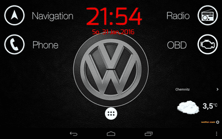

Im Anhang noch ein Bild vom Zwischenstand meines überarbeiteten Hintergrunds. Verdammt viel Arbeit wenn man wenig Photoshop Erfahrung hat.
Ursprung ist der Original BMW/VW Skin aus dem mp3car Forum.

carbonkid schrieb:
Mit welcher App hast du die unsichtbaren/transparenten Widget´s erstellt?
Habe es mit der App Amazing Text Free gemacht, da muss du einfach die als widget starten kannst ein unsichtbares Kästchen so groß ziehen wie du willst und dann eine app starten lassen, ich habe auch von dem forum die BMW psd mir geholt und nur Schriftzeichen, beim BMW logo komme ich in einen app manager und habe daneben noch ein unsichtbares (ohne hinterlegter schrift) widget um, die status leisten oben und unten zu verbergen.
