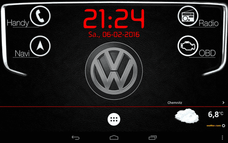

Nachdem ich nun endlich den Desktop zu 90% so habe wie ich ihn wollte, der Rest ergibt sich bei Nutzung, kann das ganze Geraffel vom Wohnzimmertisch ins Auto gebaut werden. Da ich bei sowas immer etwas perfektionistisch bin zieht sich das immer etwas.
Der nächste Schritt ist, das ganze in ein doppel Din "Gehäuse" zu verbauen welches man dann ganz gemütlich wie ein normales doppel Din Radio rein und raus schieben/ziehen kann wo zum Schluß dann einfach nur die Blende der Mittelkonsole drüber geschraubt wird.
Eine Frage noch zur Torque App. Wenn ich bei meinem VW Hintergrund auf OBD drücke(transparentes Widget) kann ich nur die Verknüpfung zur App festlegen.
Ich möchte aber direkt zur Echtzeit Anzeige der Daten. Wie könnte man das machen? Liegt das am Widget oder am Launcher?
