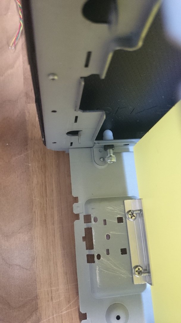

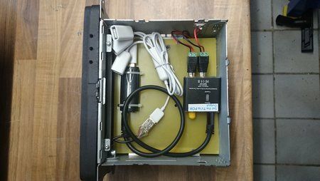

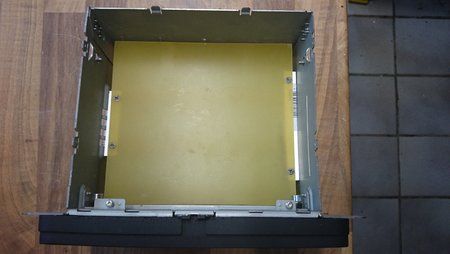

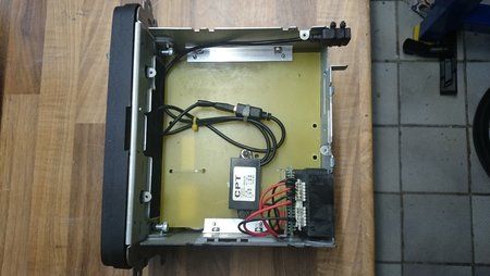

Wie ihr seht hab ich einfach ziemlich mittig eine GFK Platte gebaut die die Komponenten aufnimmt. In den Quadlockstecker vom Auto habe ich einen zusätzlichen Kontakt wo Zündplus anliegt gesteckt(war ein freier Platz). Den Sound wollte ich ja erstmal ohne Endstufe testen, wenn da nix geht wäre noch die Möglichkeit einen Line Driver Booster zwischen zu schalten. Da leider Poweramp Testversion abgelaufen war konnte ich die Musi nicht testen. Mit welchen Playern kann man eigentlich auf den USB Stick zugreifen? Mit Apollo geht es nicht.
Fast Charging habe ich vorsichtshalber mal ausgeschaltet, denn da ist das USB Y Kabel ganz schön warm geworden. Weiß jemand ob auch im normal Lademodus mit 1,8Ah geladen wird...denn dann müßte ich definitiv ein neues, dickeres Kabel löten...geil wäre wenn man das einstellen könnte.

@carbonkid Sauberer Einbau!
Also mein Y-OTG-Kabel wird defintiv nicht warm. Wundert mich etwas die Strippen sehen ja nicht gerade dünn aus.
Wenn man den fastcharge modus aus macht dann lädt der eindeutig langsamer, wird also auch ein geringerer Ladestrom sein. Das Problem wird nur sein, dass wenn du mehrere Anwendungen laufen lässt die viel Leistung benötigen wie z.B. TomTom dann entlädt sich Akku auch während der fahrt! Ist bei meinem Nexus 7 2012 auf jeden Fall so.
