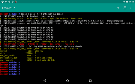

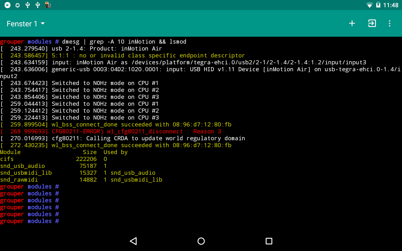

- usb audio geht in dem hochgeladenen nicht, modul fehlt (s.bild)
- otg fixed install mode : mit strom funktioniert das zeug, ohne kein otg
- otg normal : funktioniert
(mal sehen, otg sollte auch im fixed install mode ohne strom funktionieren, braucht dann zwar ggf mehr strom aber sonst ists ja auch scheiße, oder?)
