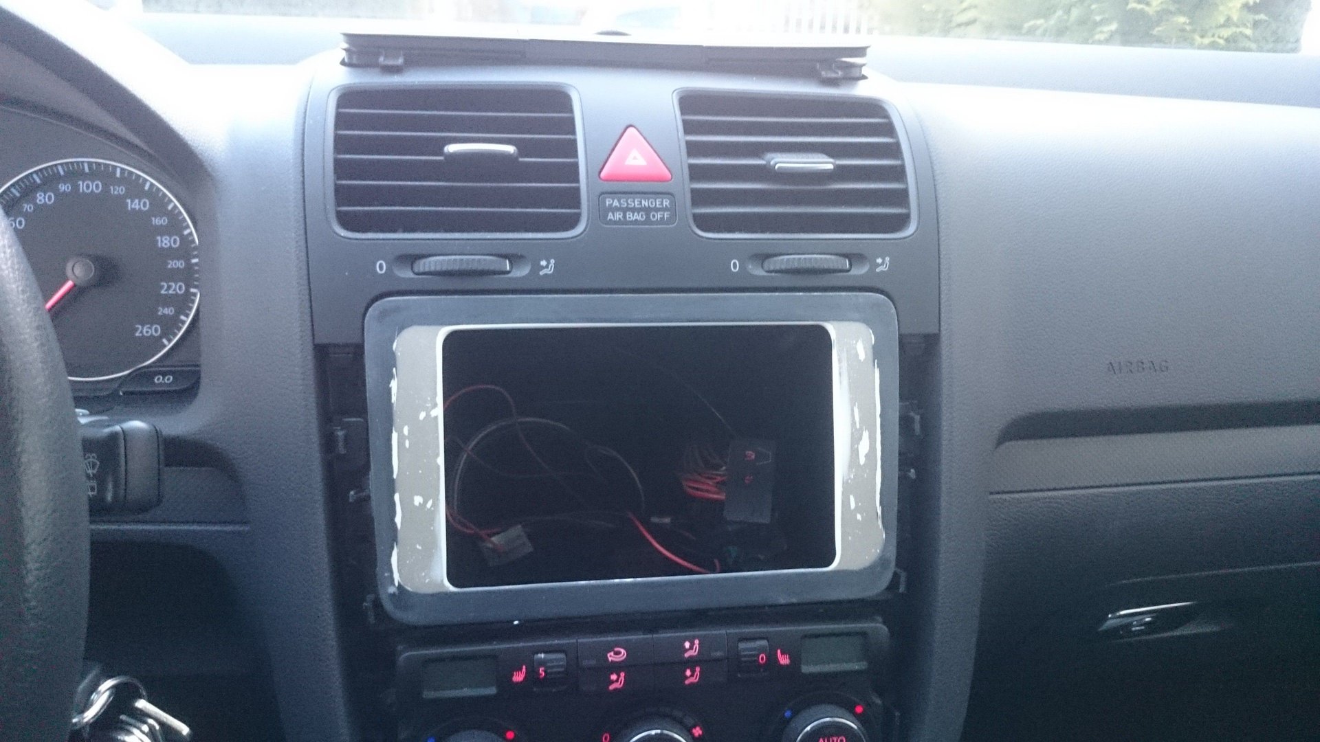

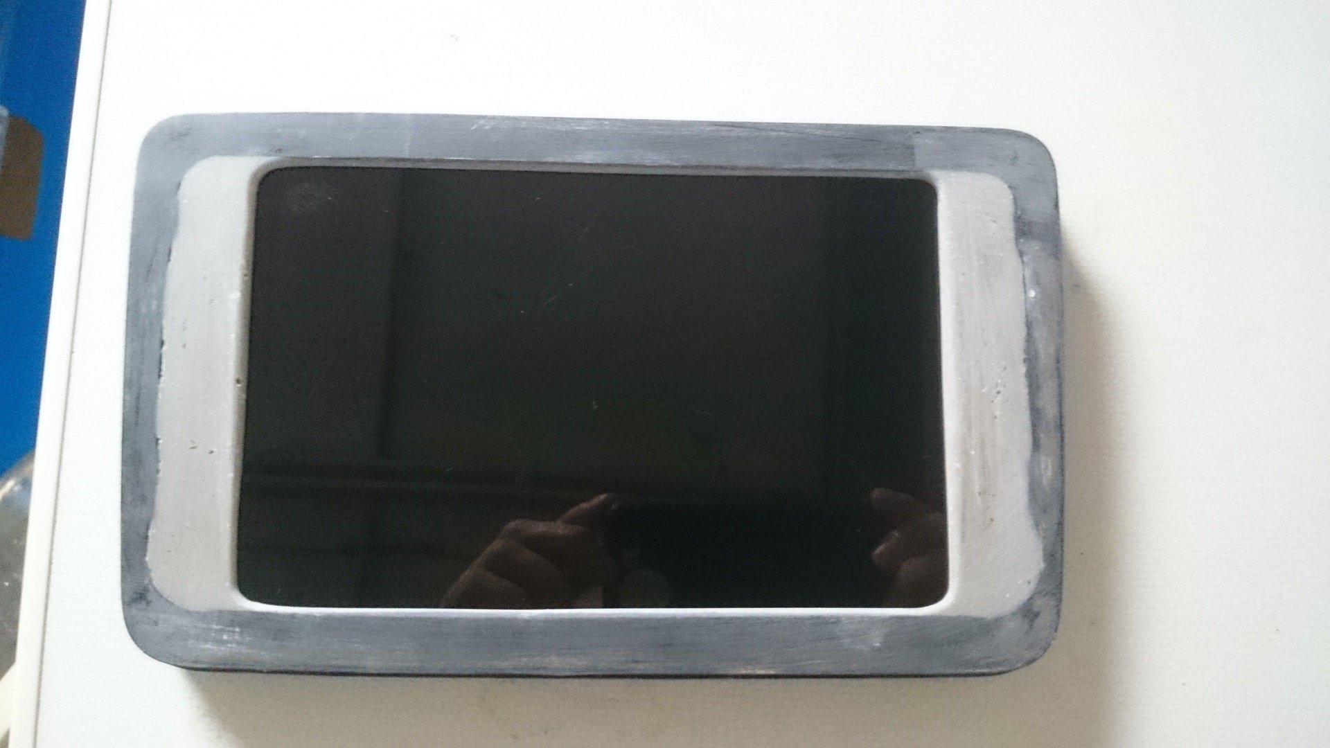

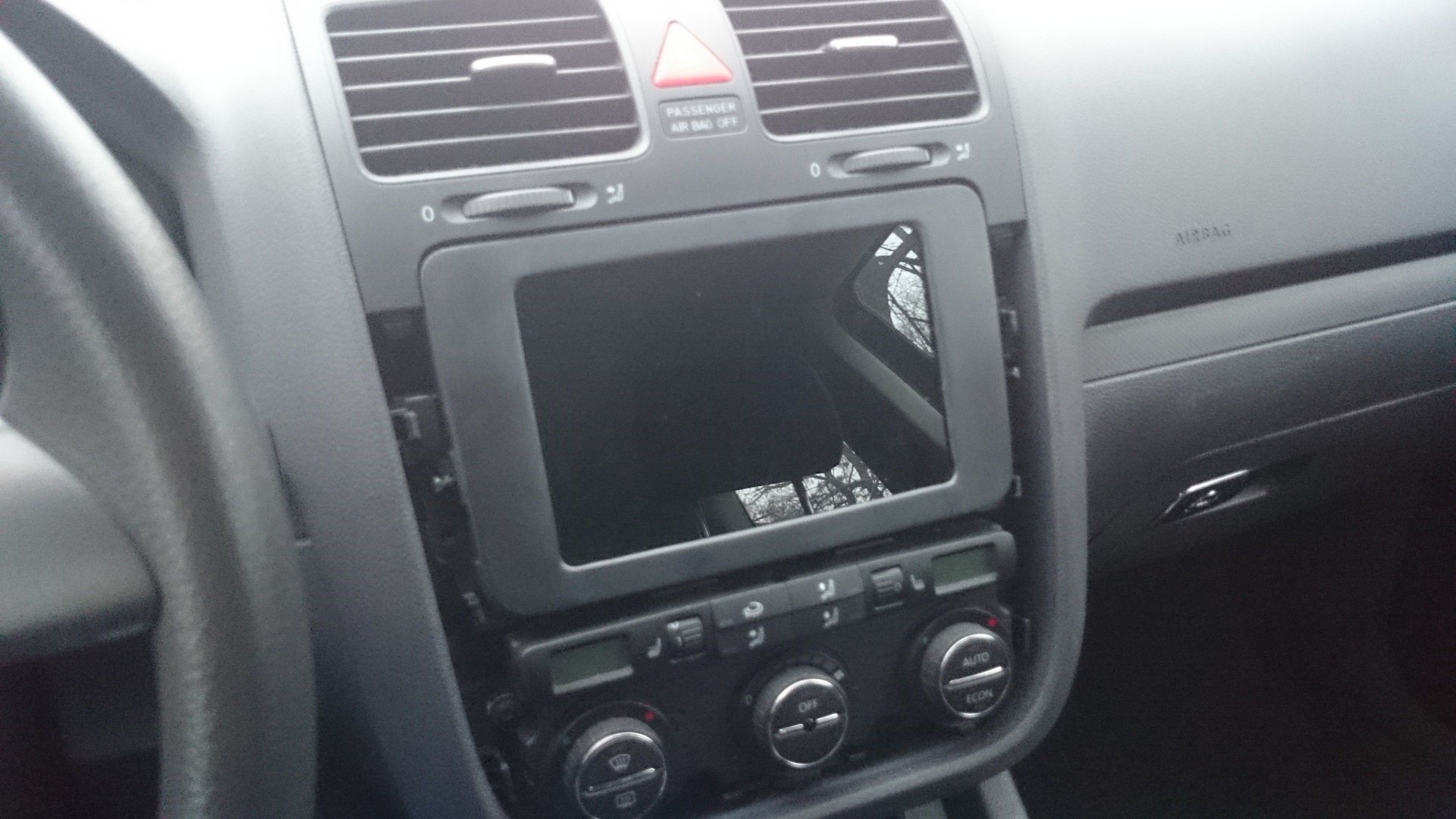

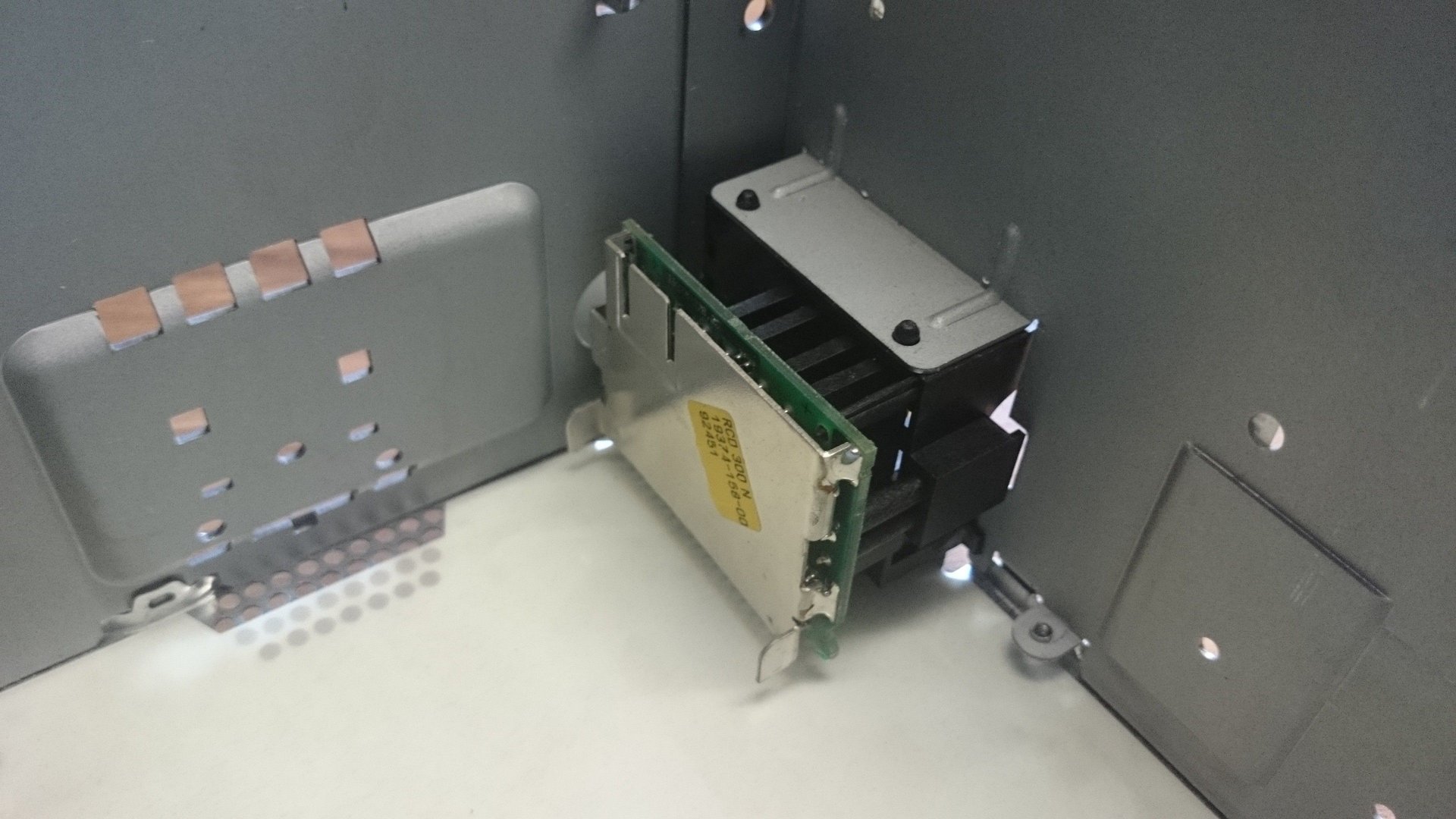

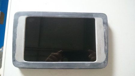

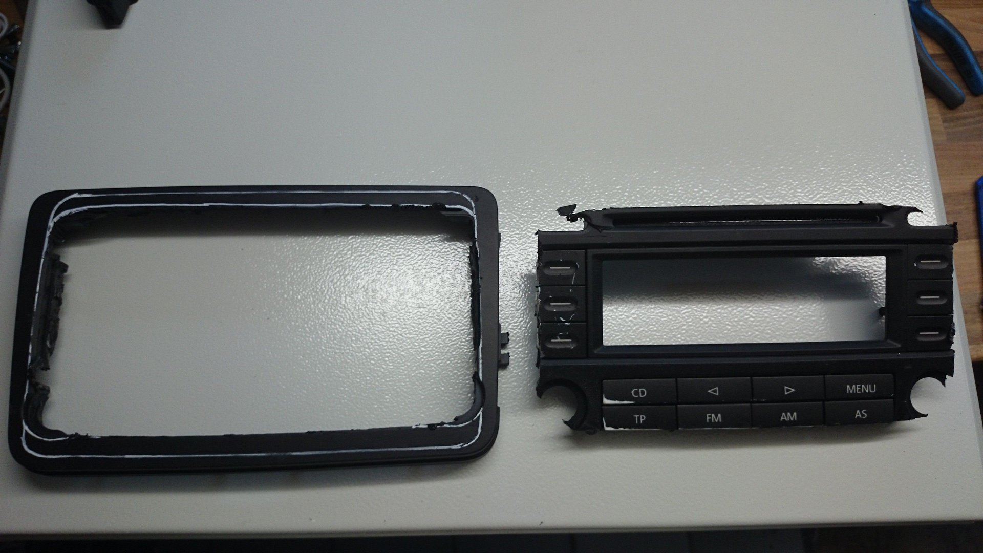

Moin, so am Wochenende gings im Gehäusebau voran. Habe einen Schnapper gemacht und ein Original VW RCD Radio für 18 € bekommen. Ausgeschlachtet war es dann fix Die Blende ist jetzt so gut es ging angepasst. Leider ist das Original Display so breit das links /rechts das Tablet raus schaut. Da muss ich mir noch etwas einfallen lassen, wahrscheinlich mit Faserspachtel aufbauen und dann schleifen und lackieren.

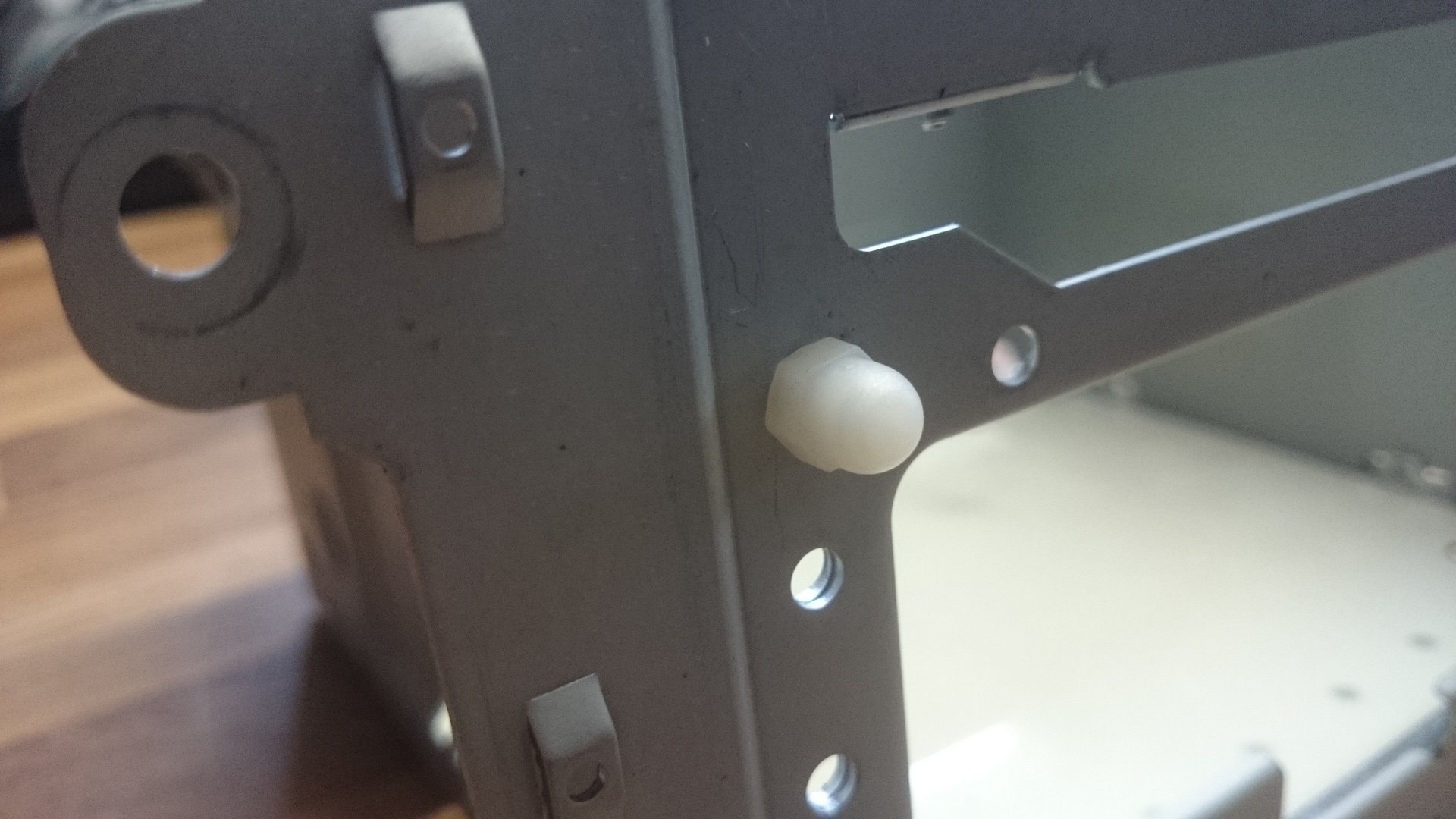

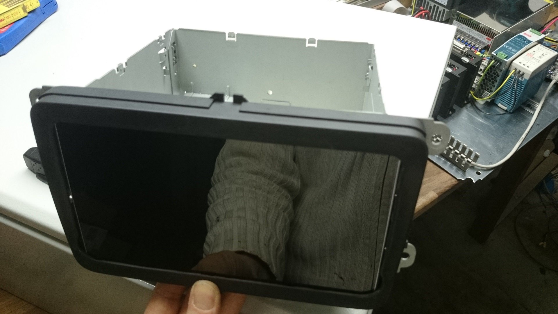

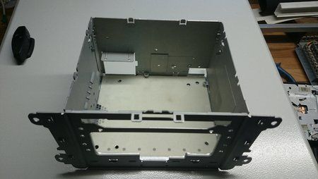

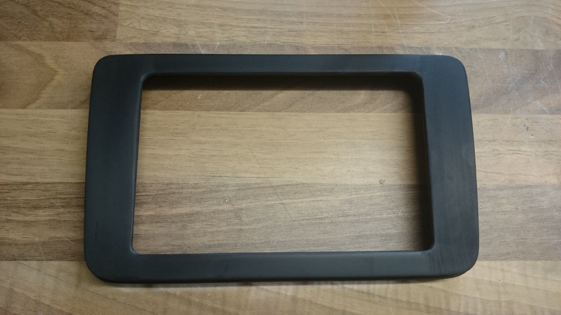

bin die Tage wieder ein Stück weiter gekommen. Die Blende ist gespachtelt und mit Foliatek Interieur Lack lackiert. Die Farbe passt gut zum VW Innenraum und auch die Haptik ist ähnlich den restlichen Interieurteilen. Durch das gespachtelte sitzt das N7 jetzt auch saugend in der Blende(Hatte es komplett abgeklebt und dann direkt in die Spachtelmasse gedrückt). Wenn ich die Blende jetzt mit dem Metallgehäuse verschraube habe ich die Kunststoff Hutmuttern als Anschlag so das man es nicht nach hinten weg drücken kann. Die Quadlockbuchse habe ich auch aud der Platine operiert so das ich die gleich benutzen kann, so bekomme ich von dort gleich Masse und Zündplus und werde die Anschlüsse der Boxen nutzen. Mal sehen wieviel Sound ohne Endstufe kommt...wenn da überhaupt was kommt. Als nächstes werde ich noch einen "Zwischenboden" ins Gehäuse basteln wo dann USB Hub, Digital/Analog Wandler, 12V/5V Konverter u.s.w. drauf kommt. Dann fehlt nur noch der Softwareseitige Feinschliff aber der wird sich wohl zu 90% bei der täglichen Nutzung herausstellen.
