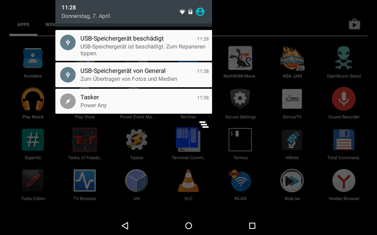

das hab ich mir fast gedacht aber auch wenn das tablet per y kabel am Strom hängt und ich den usb anstecke passiert leider nichts... gibt's ne bestimmte Reihenfolge??? z.b tablet mit y und stom hochfahren dann usb anstecken oder so??? mfg und spitzen arbeit!!!

hey kurze Rückmeldung meinerseits... usb otg klappt nun.. Sogar meine normale usb soundkarte vom raspberry dienich vorher verbaut habe läuft plug and play! usb wird nuj auch erkannt selbst im fixed install mode!
habe das mounten über stick mount mit patritions table gelöst gibt es dafür eine bessere schnellere Alternative?
lag übrigens am usb otg kabel gestern kam mein 2. an was ich vorsichtshalber bestellt hatte und das läuft...
