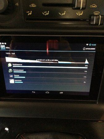

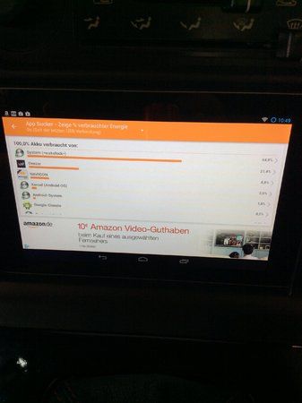

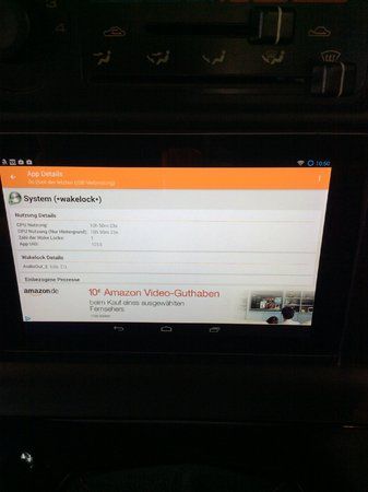

Hey, ich brauche eure hilfe, hab schon alles ausprobiert. Mein Problem ist einfach das das Tab im Auto zu langsam läd! Hab einen Zigarettenanzünder eingebaut und dort ein 3,1A USB Netzteil angeschlossen, dann das Original Nexus 7 ladekabel zum OTG Kabel und dann noch ein Winkel Kabel ins tab!
Wenn ich das Tablet jetzt auf 100% lade dann hält es ungefähr 1woche bis das gab leer ist! Und dann heißt es immer wider ausschalten und voll laden -.-.
Ich habe den timur's Kernel drauf und auch den fast charge mod aktiviert. Aber anstatt während der Fahrt zu laden, entlädt sich es ganz langsam!
Habe schon so ein USB Adapter gekauft der dem tab das Original Netzteil vorgaukeln soll, aber alles bisher ohne Erfolg!
Tab ist ein Nexus 7 von 2012!
Wer kann helfen?
Außerdem habe ich ein Drehzahl pfiepen wenn ich das aux Kabel mit dem Radio verbinde!
Ich bin langsam echt ratlos
