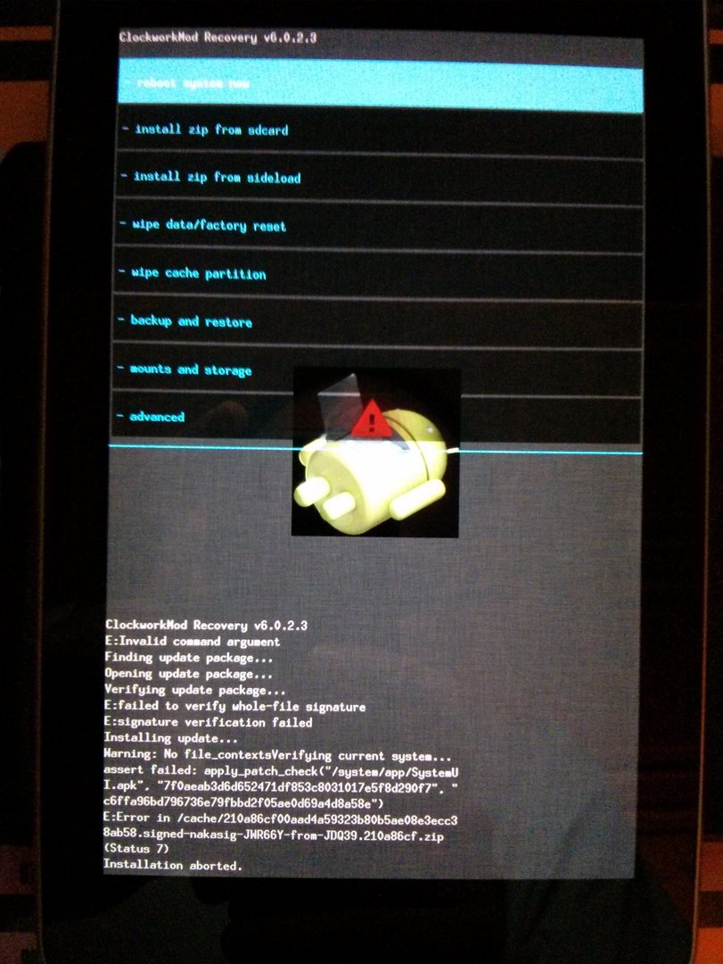

Hallo Cryten,
ich hab mal ne Frage, ich hatte mit deinem Tool bei meinem N7 den Bootloader geöffnet und es gerooted. Heute wollte ich das OTA Update auf 4.3 einspielen und da kam beim Update Prozess folgendes (siehe Screenshots). Kannst du mir eventuell sagen was da schief läuft und warum es nicht funzt?
Beim Ersten Abbruch hatte er mir noch angeboten, dass Stock Recovery zu flashen. Dies habe ich aber erst mal abgelehnt.
Was nun? :confused:

Mit einem Custom Recovery geht glaube ich das aufspielen der regulären Updates von Google nicht mehr.

Doch, habe 4.3 stock gerootet und cwm und hatte keine Probleme mit dem letzten Update. Ich habe allerdings cwm 6.0.3.6...

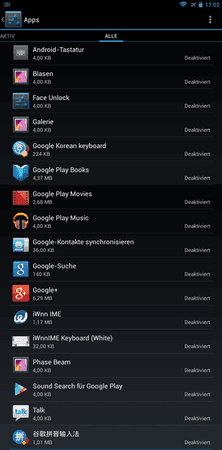

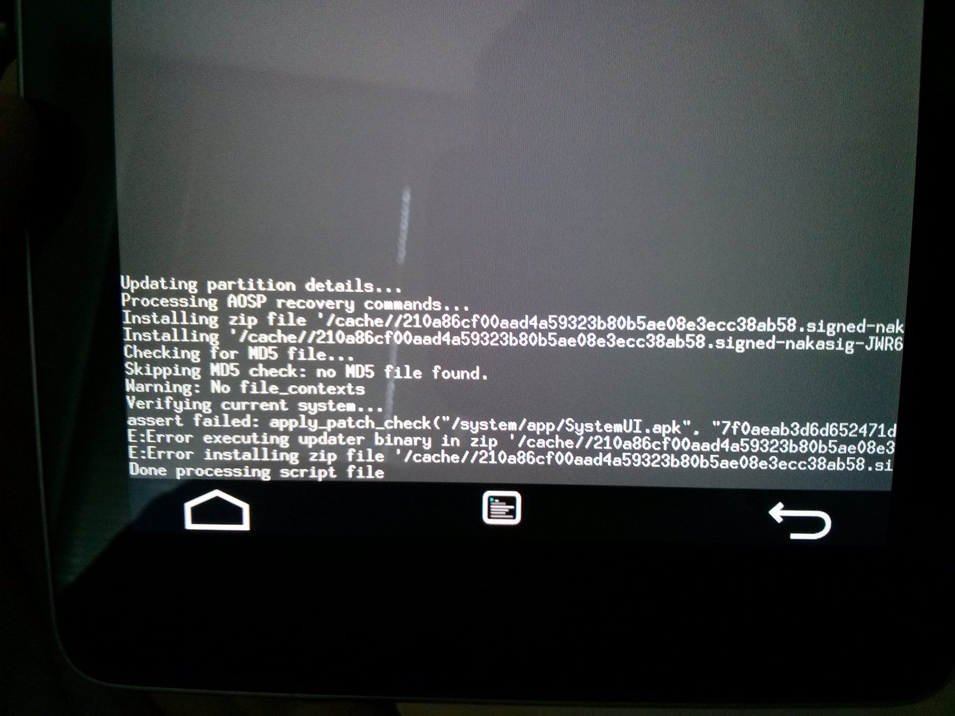

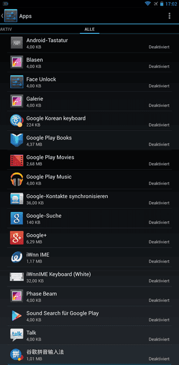

Ich hab jetzt noch mal das TWRP Recovery geflashed. Danach wieder das Update neu heruntergeladen und bin auf Installieren gegangen. Nach dem er ins TWRP gebootet hatte, kam wieder eine Fehlermeldung (siehe Screenshot).
Könnte es wirklich daran liegen, dass da was beim Herunterladen schief geht? (aber so oft :confused2:)
Oder kann es an irgendwelchen deaktivierten System Apps liegen (siehe zweiter Screenshot)?
Mein letzter versuch vor einem komplett Neumachen wäre jetzt noch das Stock Recovery flashen, aber da bisher jedesmal ähnliche Fehlermeldungen kamen, wird es das wohl auch nicht bringen.... :confused:

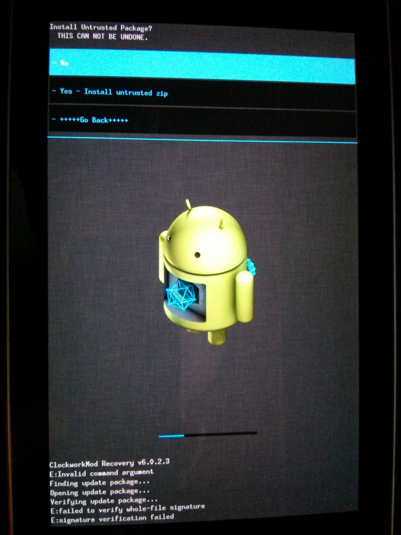

Mein CWM warnt mich jedes Mal, dass das Rom vielleicht versuchen könnte das Stock-Recovery zu installieren und fragt, ob es das verhindern soll... Hab da bis jetzt jedes mal YES geklickt. Fragt dich dein Recovery? Wenn ja, klick doch einfach mal nein...
