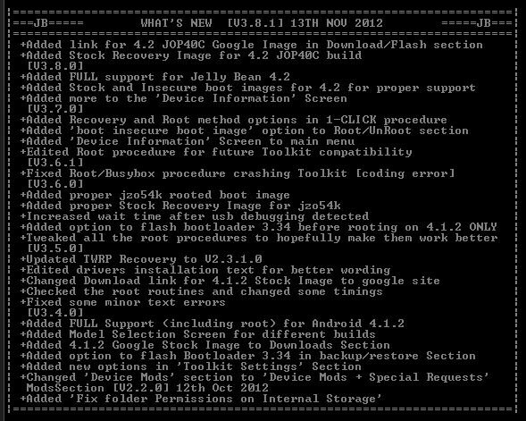

Nexus Root Toolkit v1.5.3. Welche Möglichkeit besteht momentan das Nexus wieder zu rooten nach dem Update auf 4.2? Hatte ja das oben erwähnte Toolkit zum Anfang benutzt. Wie geht es jetzt weiter? Kommt eine neue Nexus Root Toolkit-Version raus oder geht es auch mit 1.55? Danke schon mal.
Wenn du für das Toolkit ne kleine Spende abrückst kannst du auf v.3.8.1 vom 13.11. updaten (siehe Anhang).
Und auch Wug's Nexus Root Toolkit gibt es bereits in v.1.5.5! Link zu XDA befindet sich auf der ersten Seite. ;)
