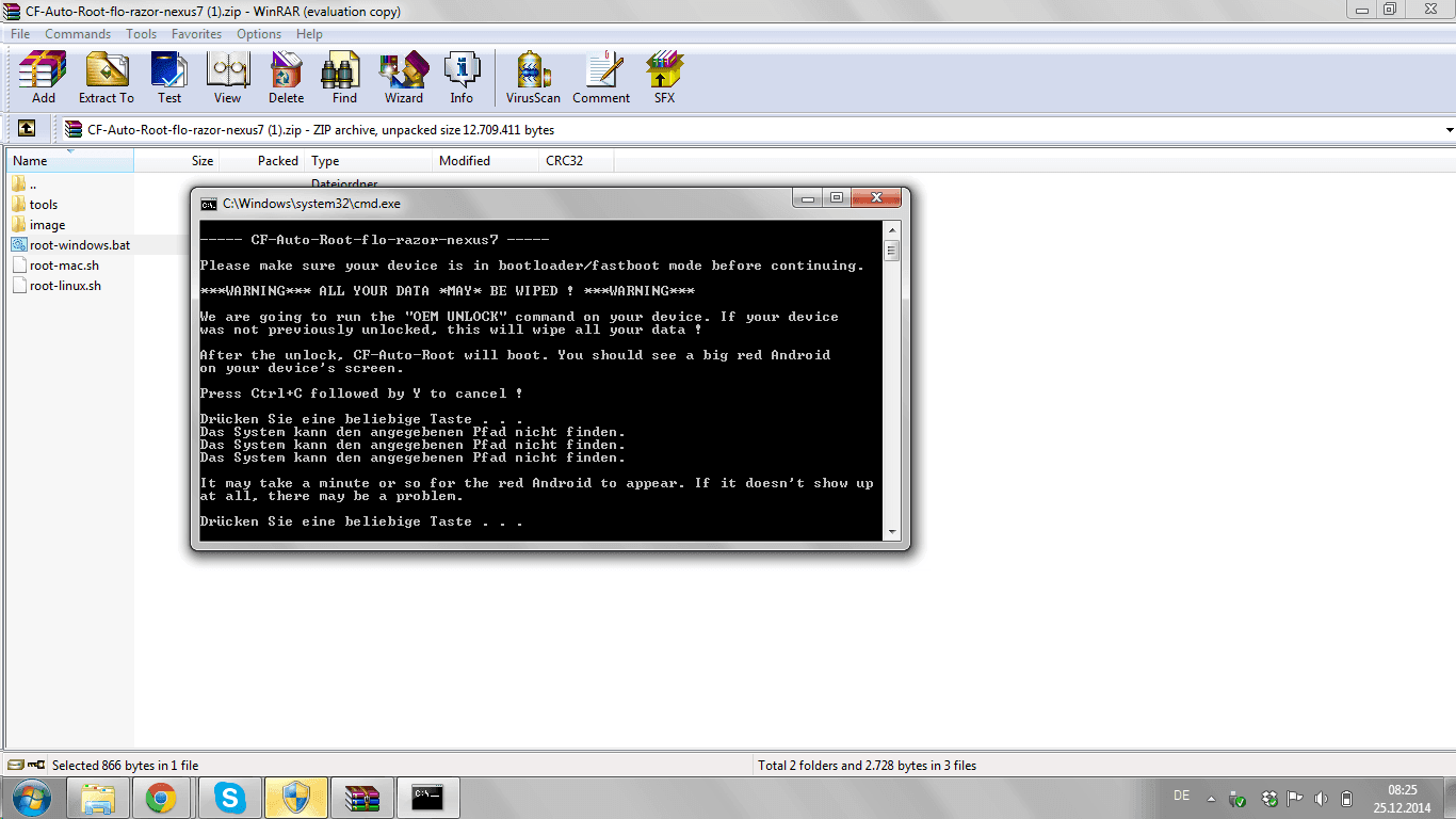

Das Factory Image (5.0 oder 5.0.1) mit den bekannten Anpassungen (ohne Datenverlust) geflasht und dann die aktuelle SuperSU (v2.37) wie üblich per Custom Recovery nachgeflasht. :)
