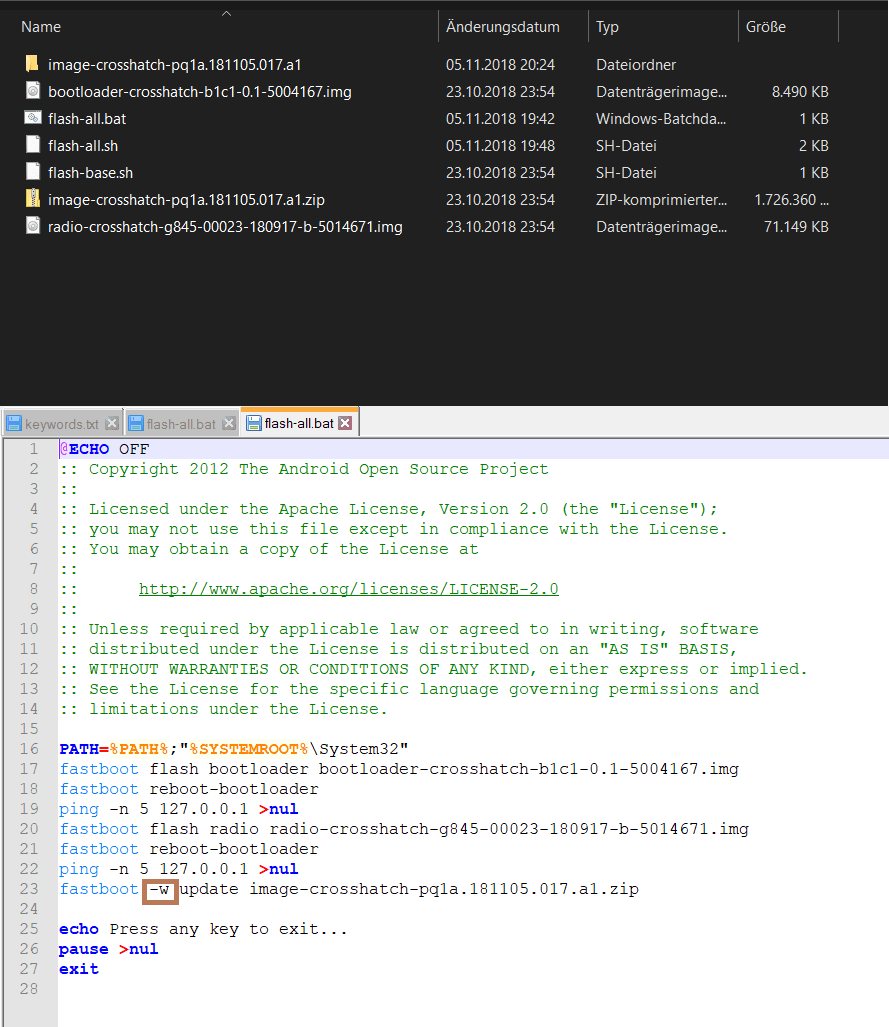

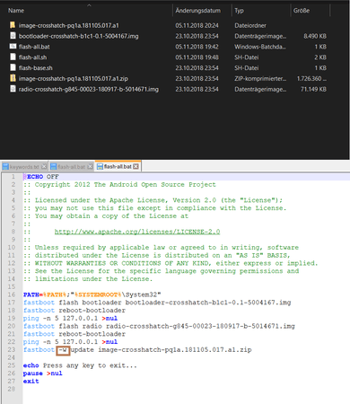

Das -w ist dafür da, damit das Handy nicht gewiped wird, wenn man die flash-all.bat ausführt. Dazu braucht man nur im Bootloader sein und die aktuellen Platformtools auf seinem PC haben.
Wenn man den Bootloader wieder schließen will, MUSS man sich sicher sein wieder komplett auf der Stock-Firmware zu sein und beim Sperren und Entsperren wird immer ein Wipe ausgeführt.
Die beiden Bootpartitionen sind wohl in erster Linie dafür da, damit man wärend eines Updates sein Telefon weiter nutzen kann.
Edit: Bild angehangen

Danke. Also im Dezember einfach das Image von Google laden, das "-w" in der Datei entfernen und über Fastboot flashen, damit man das Update ohne Datenverlust hat?
  1. Hier das Factory Image Laden und entpacken bis man die flash-all.bat usw. sieht
  2. Hier die aktuellen Platformtools laden und entpacken
  3. Den kompletten Inhalt vom Ordner des Factory Images in den platform-tools Ordner kopieren
  4. Die flash-all.bat mit einem Editor deines Vertrauens öffnen, das -w entfernen und abspeichern
  5. Dann das Pixel in den Bootloader starten, entweder über die CMD Eingabeaufforderung mit
    Code:
    adb reboot bootloader
    oder das Gerät ausschalten und mit der Tastenkombination Vol- und Power Taste
  6. Dann mit Doppelklick auf die Datei flash-all.bat den Flashvorghang starten und durchlaufen lassen
  7. Danach startet das Telefon von alleine neu
  8. Wenn man nun wieder rooten will, hier die Magisk.zip laden (mindestens v17.3) und auf das Telefon kopieren und Punkt 5 wiederholen

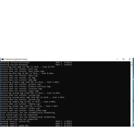

Sind die Fehlermeldungen in dem Fenster normal?
