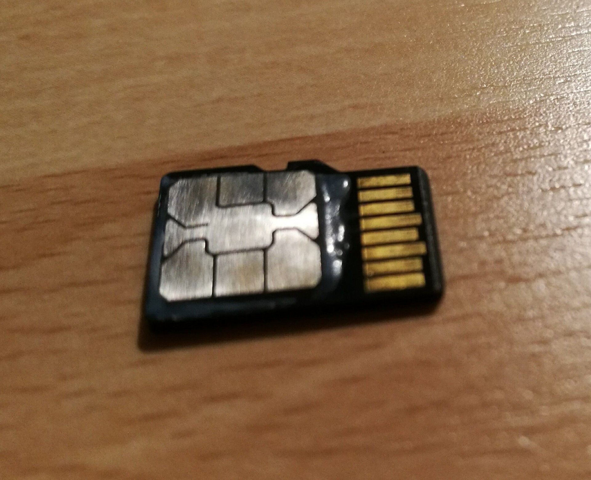

Mein Sandwich aus meinem Honor 7 habe ich in den Schlitten des Honor 8 umgesetzt, es ist eng aber es funktioniert, genau so wie im Honor 7.
=> zwei Sim-Karten und eine MicroSD-Karte gleichzeitig in Funktion.

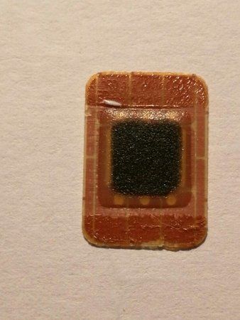

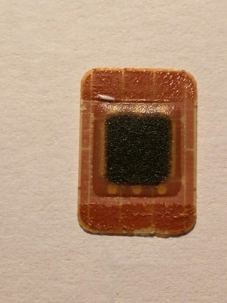

Habe es auch versucht. Die SIM hat nach dem Lösen vom Träger noch gut funktioniert, das war kein Problem. Aber das Sandwich bekomme ich nicht ins Honor 8 ohne Gewalt eingeschoben.
SIM und SD-Karte habe ich mit 2K-Kleber verbunden und im Schraubstock während des Aushärtens des Klebers zusammen gepresst.
Ist nur 0,32 mm dicker als die SD allein.
Nützt nichts. Zu dick. Ich möchte mir mein Honor 8 nicht damit ruinieren.
SD abschleifen bringt auch nichts. Nach einer hauchdünnen Kunststoffschicht (0,02 mm) kommen schon die Kontakte :scared:.
So wie ich das Foto deute, hast du eine SIM mit NFC Chip, da in der Mitte eine Beule ist. Die passen meist nur ganz schwer oder gar nicht. SIM Karten ohne NFC Chip dagegen, sind flacher.
Reaktionen: Sir Unreal

Mist. man sieht das ich neu bin :-( Das Bild war so nicht geplant. Keine Ahnung, wie ich es wieder los werde...
Also das angehängte Bild ist *nicht* die SIM, die ich reingesteckt habe, sondern ein testobjekt. Genau 0,50mm dick. Meine richtige SIM sah etwas fragiler aus. Da hab ich nichts gemessen. War froh, sie reinbekommen zu haben

Habe heute endlich mal Zeit gehabt um eine 2. Sim auf die Speicherkarte zu machen.
