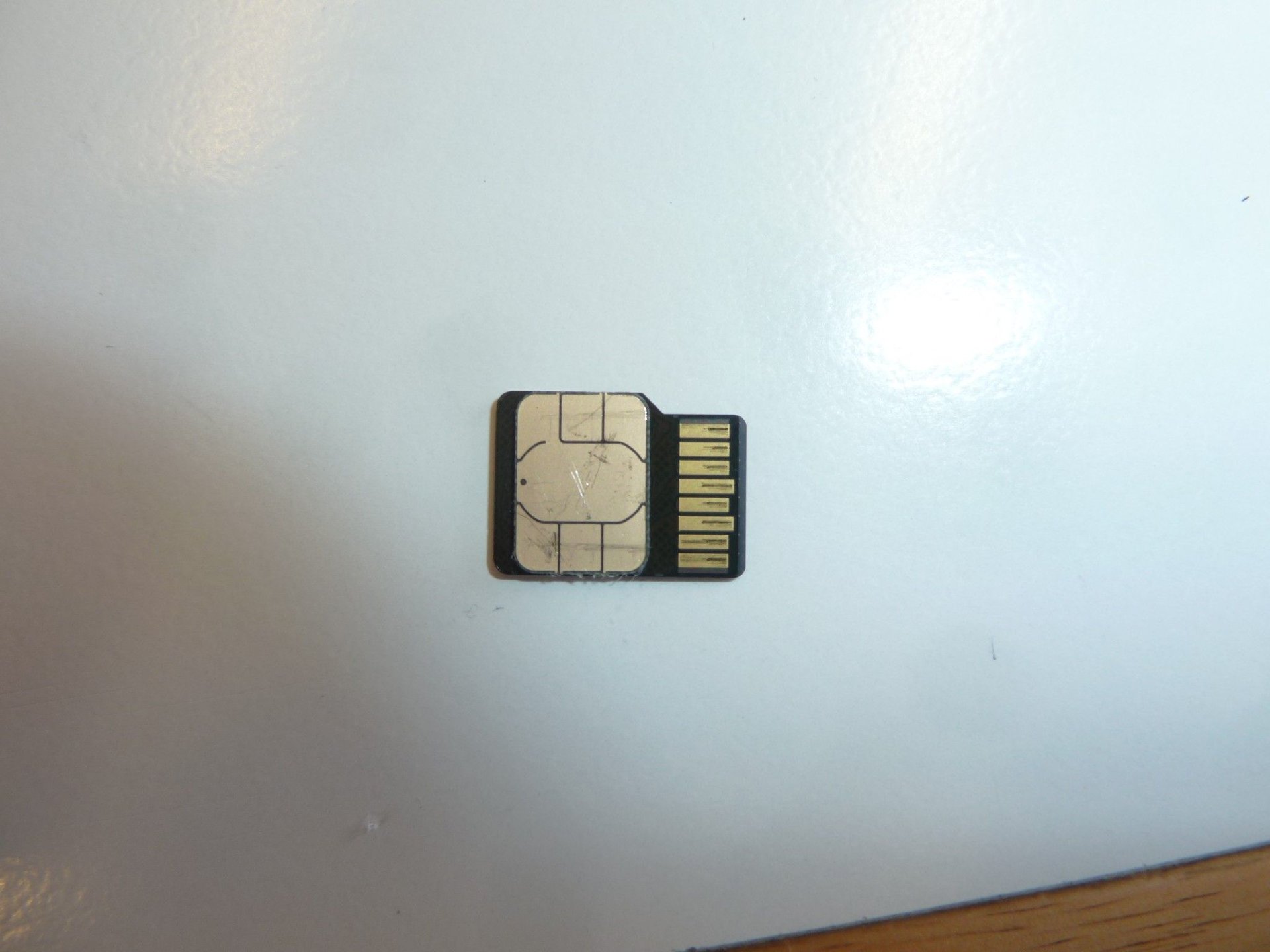

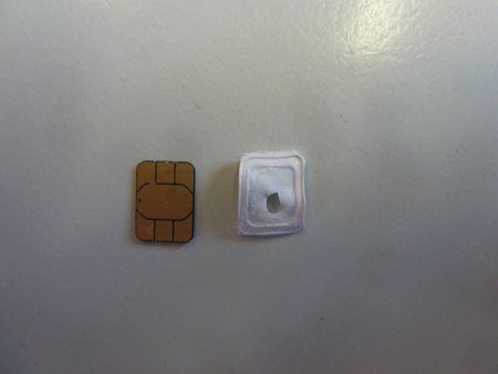

Hallo, hab auch ein Honor 8. Habe auch versucht meine SIM Karte auf die Micro SD Karte zu kleben. Habe den Chip mit Streicholzmethode vom Plastik gelöst. Anschließend oben und unten ca. 1mm weggeschnitten. Dann sauber aufgeklebt. Leider wird 2. Simkarte nicht erkannt. Schade. Kann mir einer weiterhelfen. Hab unten rechts die Öffnung gehabt...Mist. Oder muss ich Simkarte nicht kleiner schneiden ? Habs nach der Anleitung von youtube gemacht...gibts sonst noch was zu beachten ?
Gruß Markus
Also ich habe meine nicht geschnitten, du musst darauf achten, die richtige Seite des Chip zu kleben und den Abstand
Offene Seite muss doch nach rechts unten wie in Anleitung geschrieben...mal ne neue bestellt. Versuche es evtl. nochmals...hab chip komplett auf micro sd karte geklebt...hmmm wäre halt super sim und sd karte...

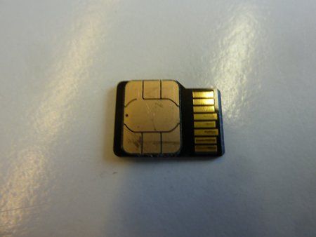

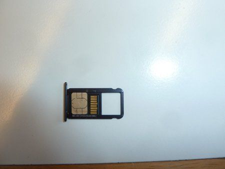

Die Öffnung der Simkarte sehe ich doch am besten wenn ich zuerst nur die Simkarte alleine reinlege. Dann Photo mache und danach die SIM genau so auf die MicroSD Karte klebe. Macht es Sinn zuerst die SIM mit doppelseitigen Klebeband provisorisch aufzukleben um zu schauen ob sie richtig drauf ist und funktioniert. Wenn sofort mit Sekundenkleber drauf klebe ist Simkarte kaputt....vielleicht hat noch einer ein Bild für mich....Vielen Dank.

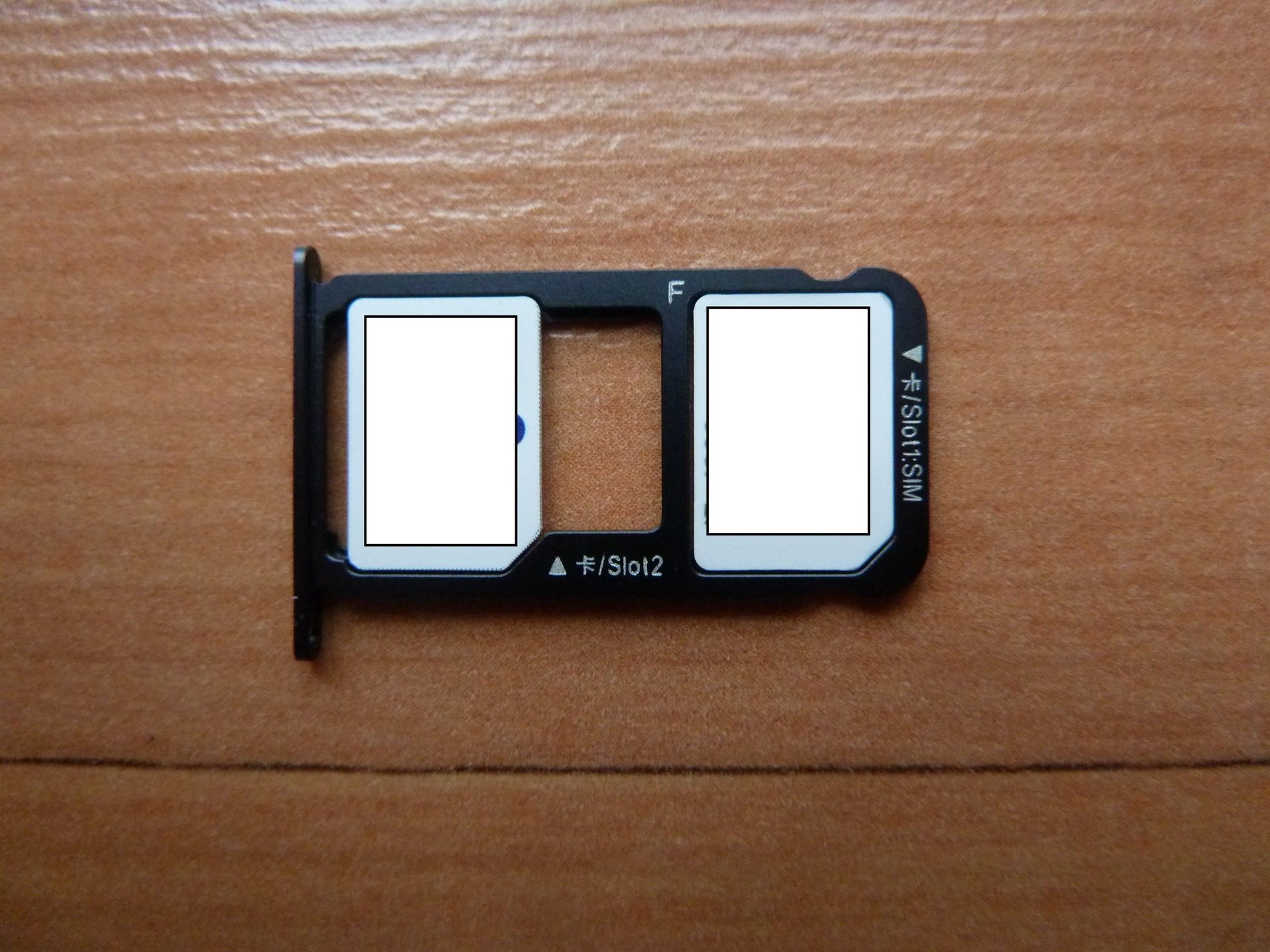

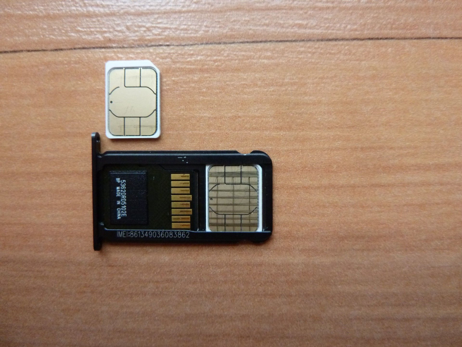

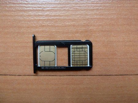

Hier mal nun die Bilder meines Hybrid Slots mit jeweils 2x Simkarte, 1x Simkarte und 1x MicroSD Karte sowie das gewünschte Ergebnis mit Simkarte auf MicroSD Karte. Sollte doch so von den Ausgängen her passen. Werd nun mal wieder versuchen die Sim auf die MicroSD Karte zu kleben...hoffe dann das es diesmal klappt...Aufkleber auf MicroSD Karte muss natürlich noch weg.

Du musst den Chip von der Sim lösen und dann richtig kleben.
3 Sekunden unter eine Flamme halten mit der Plastik Seite und dann lässt es sich ganz einfach abziehen.
Klar...wollte nur nochmal wissen ob Sim so richtig liegt...
Reaktionen: mach6
Sieht gut aus. Nach dem Ablösen des Chips kann man von hinten gut sehen, wo man nicht schneiden kann. Einziges Risiko ist die Dicke des SIM Moduls. Wenn's nicht reinpasst hat man verloren.
Das Ablösen des Chips mit etwas Wärme ist erstaunlich einfach. Beim ersten mal ist man aber unsicher. Ich habe daher mit einer alten SIM getestet (das Ablösen). Danach war es ein Kinderspiel. Hat sofort geklappt.

Sehe ich auch so. Wenn die Sim nicht minimal geschnitten wird trägt diese auch noch zusätzlich auf, da sie am Schlitten aufliegt. Werde aber versuchen nichts zu schneiden....muss so gehen...

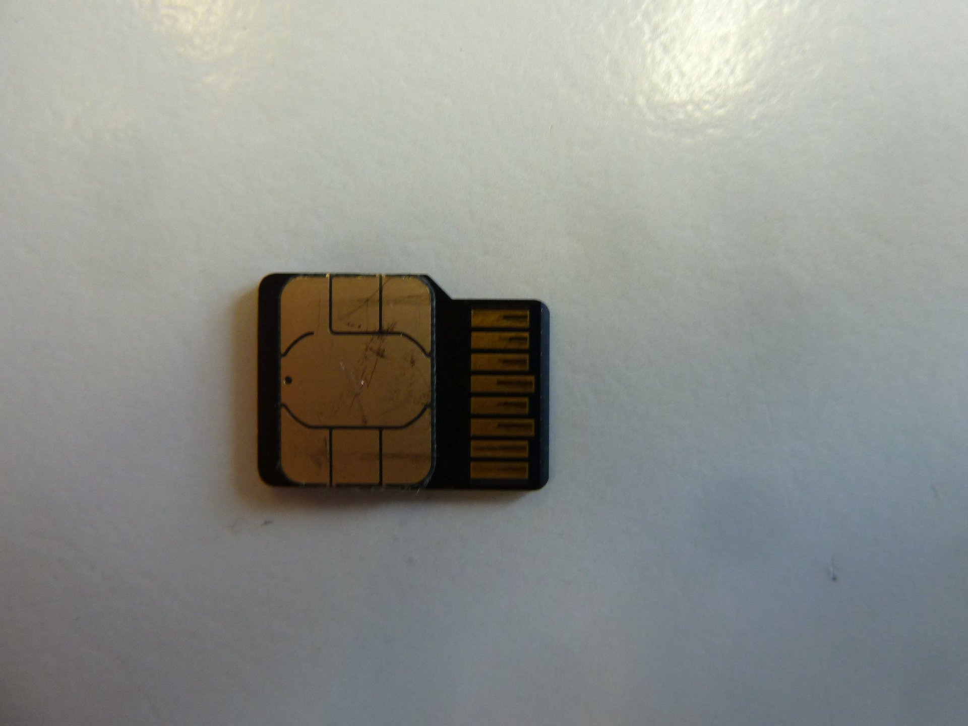

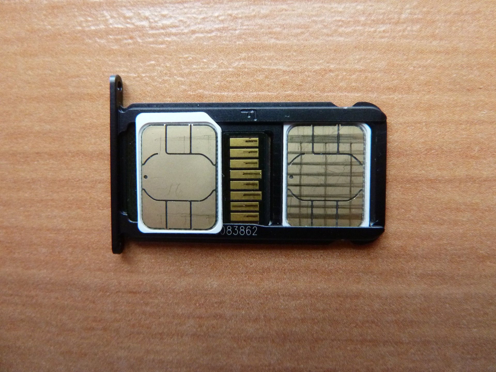

So Simkarte nun getrennt vom Plastik. Ging alles ohne Probleme. Werde nun die Simkarte wie auf den Bildern ersichtlich aufkleben. Bin mal gespannt obs klappt. Ausrichtung sollte doch passen ? Was für Kleber soll ich nehmen ? Sekundenkleber ? Vollflächig verkleben ? Bin nur am überlegen ob an der Simkarte noch ca halben mm wegschneide, damit diese zwischen die Träger passt...

Minimal Super kleber flüssig habe ich mit Pinzette draufgemacht, ansonsten hast du Kleber am Rand
Wie meinst du ?
