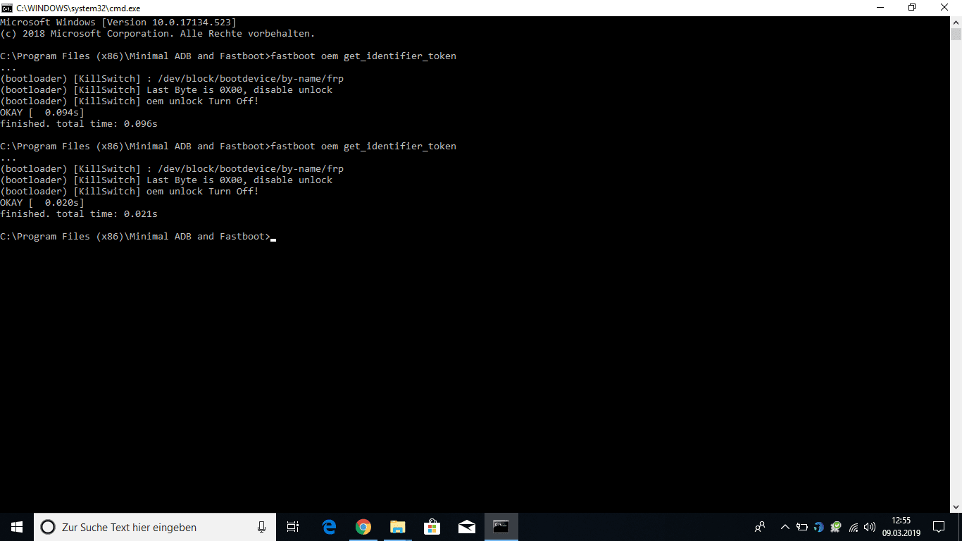

Ich wollte mich auch mal an mein neues HTC 10 evo machen um dem Gerät die dt Sprache beizubringen. Leider komme ich nicht besonders weit.
Beim token auslesen ist die Ausbeute schon sehr gering wie man sieht......Was mach ich falsch ? LG
Du musst erst das Entsperren des Bootloaders (OEM-Unlock) in den Einstellungen des gebooteten Geräts erlauben (in Entwickleroptionen). Wenn die noch nicht angezeigt werden, kannst Du sie wie folgt freischalten: Wie schalte ich die Entwickleroptionen frei?
Je nachdem, was Du nach dem Unlock vor hast, solltest Du aber aufpassen, denn Du hast ein HTC 10 Evo und kein HTC 10 (ohne Evo). Dafür sind unterschiedliche Recoverys usw. nötig.

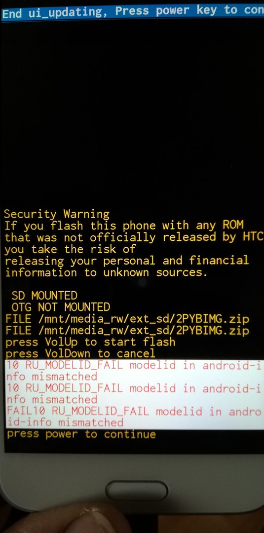

Habe bereits eine FW versucht aufzuspielen...mit mässigem Erfolg wie auf dem Bild zu sehen ist.
