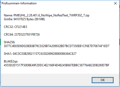

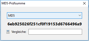

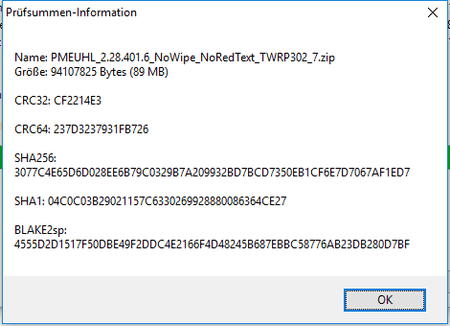

hier die FW 2.28.401.6 - no wipe - no red text - twrp 3.0.2-7:
Dropbox: https://www.dropbox.com/s/lx7x0p69h7tpu4j/PMEUHL_2.28.401.6_NoWipe_NoRedText_TWRP302_7.zip?dl=1
Ohne Probleme auf meinem HTC 10 getestet! S-OFF zwingend erforderlich!
MfG
starbase64

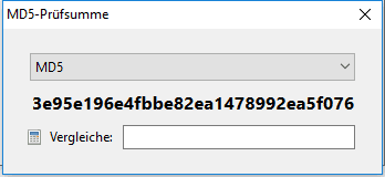

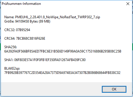

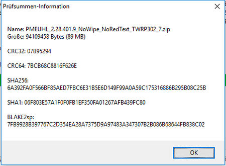

hier die FW 2.28.401.9 - no wipe - no red text - twrp 3.0.2-7:
Dropbox: https://www.dropbox.com/s/ryfa9xa8o72o2xb/PMEUHL_2.28.401.9_NoWipe_NoRedText_TWRP302_7.zip?dl=1
MfG
starbase64
