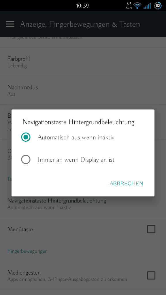

Jetzt hab ich aber das Problem, das wenn ich lade, weder die LED noch die unteren Tasten bei einer neuen Nachricht blinken.
Untere Tasten sind im EX Kernel Manager aktiviert. Für die LED gab es in den Venom Tweaks und Einstellungen nichts oder hab ich das nur übersehen!?
Htc hat die Möglichkeit entfernt, dies zu aktivieren...
Meinst du das?
Ansonsten mit dem ex Kernel blinken bei mir die Tasten. Habe die neuste Firmware und Viper 4.4 drauf
auch beim laden blinken die Tasten bei neuer Nachricht.
Er redet von dem tweak "flash while charging".
Diesen gibt's nicht mehr, da HTC diese Möglichkeit entfernt hat.
Ach so die LED oben :) sorry dachte er meint die Tasten unten [emoji56]
Doch er meinte ja, das auch die Tasten nicht blinken bei ihm?
Dass diese beim laden blinken, ist vom gleichen tweak abhängig.
Ohne diesen, können die Kernel devs es auch nicht beim Laden ansteuern.
(Soweit ich es in Erinnerung habe)
Aber bei mir geht's, Habe es grade eben nochmals getestet. wie gesagt neuster Kernel von ex.
Reaktionen: Black-FR
Danke, dass hatte ich überlesen, in deinem Beitrag.
