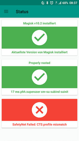

Guten Morgen,
nach update von Magisk geht es nicht mehr.
Vorher war alles okay, konnte meine DKB pushTAN App benutzen.
Dann bemerkte ich gestern, das Titanium Backup kein root mehr hatte. Der Magisk Manager wollte sich auch akualisieren.
Nun erscheint SatetyNet Failed.
Root habe ich nun wieder... aber SyfetyNet eben nicht mehr...
Kann mir einer Helfen?
Warum ist XDA Viper10 Thread geschlossen????
Der Thread ist zu, weil ein User den Dev zu sehr genervt hat.
Und zu safetynet...
Nutzt du die US unlocked RUU als Basis und dann das magisk ROM on Top?
Denn mit der wwe (ROM bzw RUU), failed safetynet, da dies keine Finale RUU ist.
Und kontrolliere deine magisk hide Einstellungen.
Eventuell musst du deine apps dort nur neu hinzufügen.

Also US unlocked habe ich nicht. Ich hatte vor Ewigkeiten Sunshine benutzt um S-Off und ***Locked*** zu schalten. Soll ich lieber unlocked machen? Hatte bis jetzt kein Problem damit.
Ich hatte PMEUHL_2.28.401.9_WWE_TWRP3027_NoWipe um meine Firmware zu aktualisieren. Seit dem 23.12. lief alles perfekt, bis gestern.
Ich hatte beim flashen mit Fullwipe und vorher alles wipe im TWRP gemacht, also richtig sauber.
Achso die Hide hatte ich raus und wieder rein gemacht... ohne Erfolg...
US-Unlocked, hat nichts mit Bootloader locked/unlocked zu tun.
Dies ist die Branding freie Variante, aus den USA.
Und wie gesagt, mit der wwe (.401) kann safetynet nicht funktionieren, da die originale RUU bereits nicht safetynet kompatibel ist.

...achso, sorry... ist bei Media Markt gekauft worden. Was kann ich also machen?
Wie gesagt, die US unlocked RUU flashen und dann der installatuonsanweisung, für die magisk Version, auf venomroms folgen.
