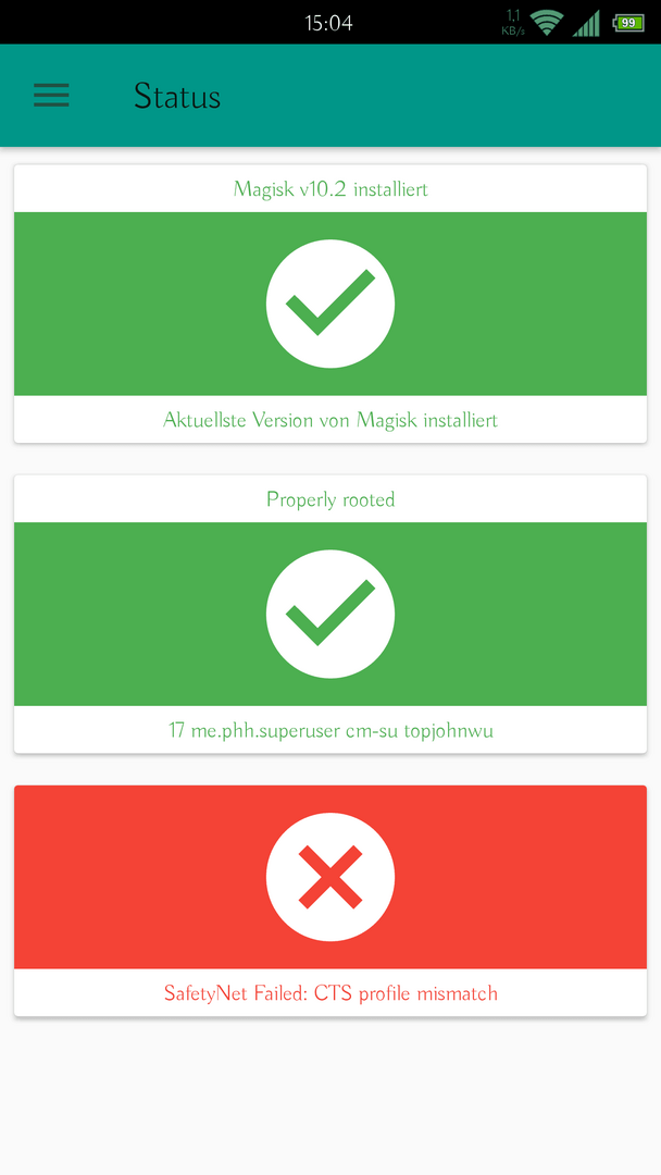

Eine frage, Habe die 4.5.0 geflasht, wie funktioniert das jetzt mit magisk? Habe in den Einstellungen Hide aktiviert, bekomme aber trotzdem bei safetynet ein rotes X? Muss ich noch etwas Flashen oder was mache ich falsch? Als ich die Viper geflasht habe, habe ich auch das erste gleich ausgewählt also magisk + sonst etwas
Habe die zip File geflasht, trotzdem ist es rot? hast du noch eine Idee?
Du hast also die US unlocked RUU, gerade neu installiert?
Dann twrp geflasht und magisk 10.2?
Und den Rest, aus meinem zuvor verlinkten Beitrag durchgeführt?
Ne das habe ich nicht. Muss ich die US unlocked ruu installieren? Ich habe nur die Viper neu geflasht
Wenn safetynet grün werden soll... dann ja, dafür wird die US unlocked RUU benötigt, wie bereits mehrfach gesagt.
