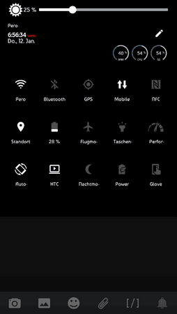

kann ich irgendwie den Ton beim Screenshot deaktivieren und kann ich in den Native Quick settings die toggls für Helligkeit und timeout hinzufügen?
hat sich erledigt.
die Caffeetasse ist timeout und Screenshot Ton muss erst noch hinzugefügt werden.
Helligkeit muss auch erst noch hinzugefügt werden. Jan macht das vielleicht noch [emoji5]

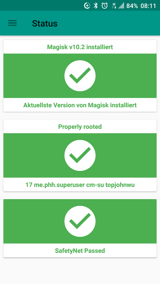

Guten Morgen,
Danke Black-FR für die Info, hatte gestern gleich alles (FW+ROM) aktualisiert.
Bei mir ist alles grün :biggrin:

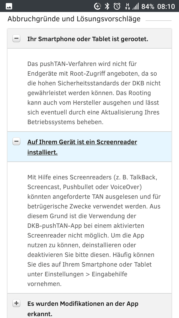

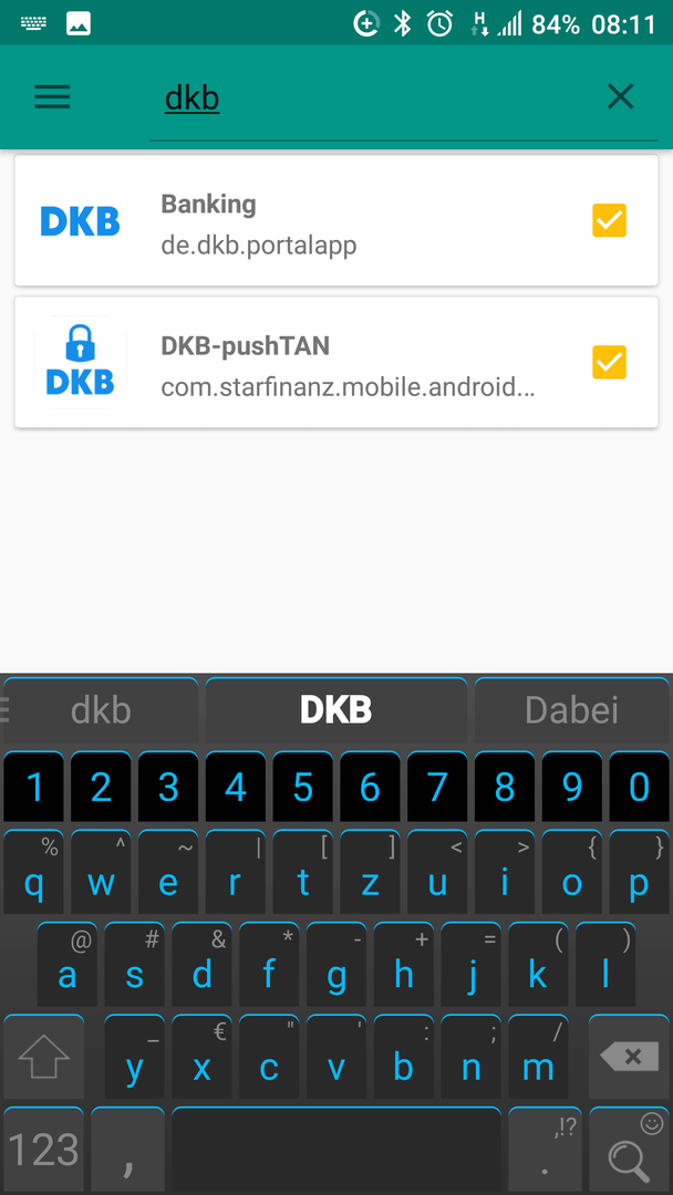

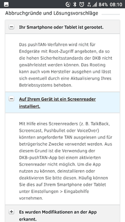

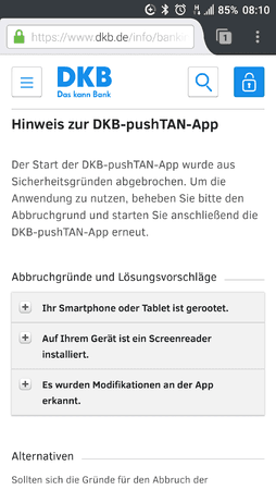

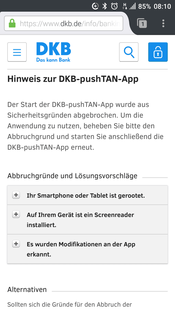

Leider geht meine DKB Bank pushTan immer noch nicht.
Das root abgeschaltet ist, kann ich ja annehmen. Da ich die App auf Hide gelegt habe. Bei Titanium Backup zum Beispiel hatte ich es ausprobiert.
Kann es sein, dass die ROM noch ein anderen Screenreader besitzt? Ich habe aber die Bildschirmaufnahme schon deinstalliert, ohne Erfolg.
Vielleciht kennt jemand anderes eine Lösung, ich leider nicht. :blushing:
Danke schon mal ....
Gruß Holli
