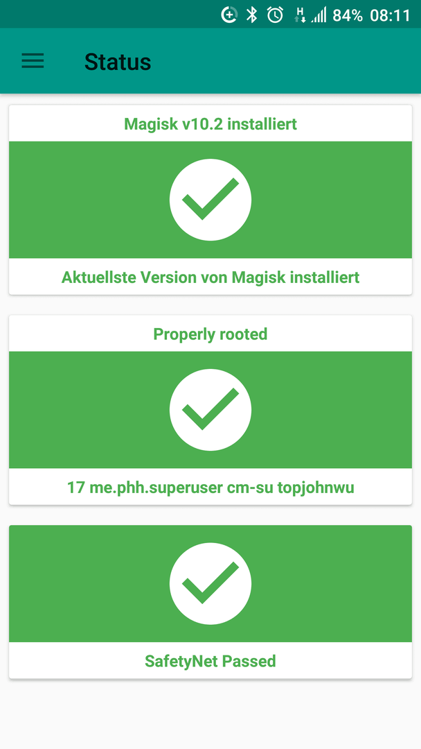

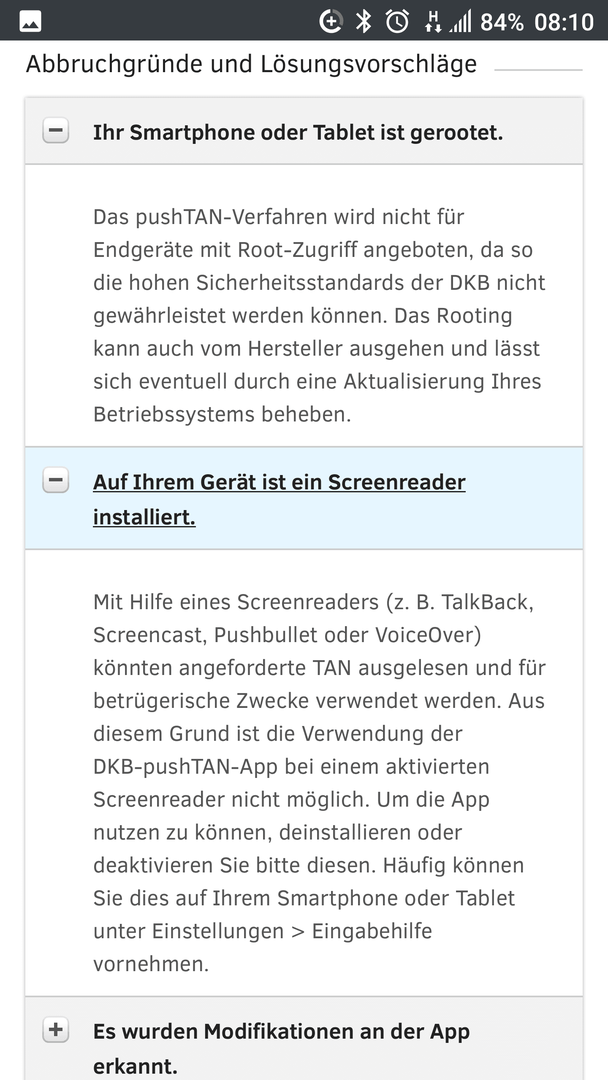

Holli33 schrieb:
Guten Morgen,
Danke Black-FR für die Info, hatte gestern gleich alles (FW+ROM) aktualisiert.
Bei mir ist alles grün :biggrin:

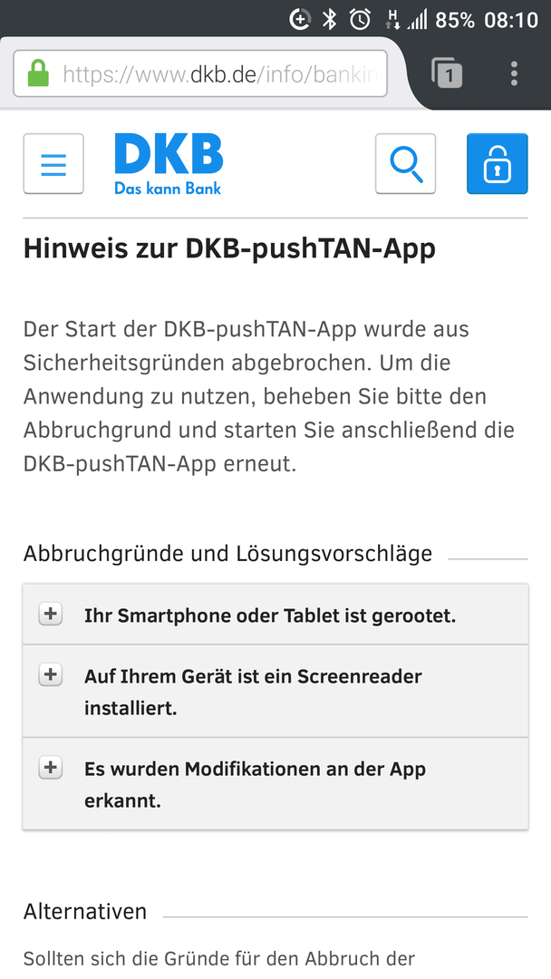

Leider geht meine DKB Bank pushTan immer noch nicht.
Anhang anzeigen 547948 Anhang anzeigen 547950

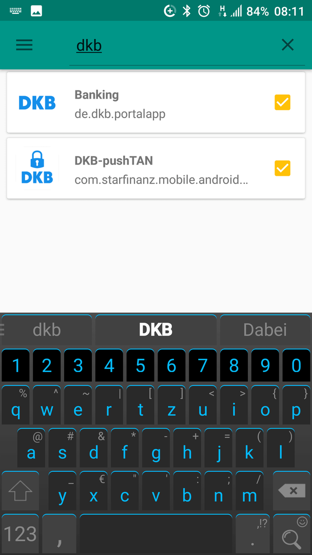

Das root abgeschaltet ist, kann ich ja annehmen. Da ich die App auf Hide gelegt habe. Bei Titanium Backup zum Beispiel hatte ich es ausprobiert.

Kann es sein, dass die ROM noch ein anderen Screenreader besitzt? Ich habe aber die Bildschirmaufnahme schon deinstalliert, ohne Erfolg.
Vielleciht kennt jemand anderes eine Lösung, ich leider nicht. :blushing:

Ich antworte mal selber, wen es auch noch interessiert.
Durch einen anderen Beitrag hatte Jan geschrieben den "SE Linux Premissive" bei den Tweaks/Advanced zu deaktivieren.
Nun funktioniert meine DKB Bank pushTan.
