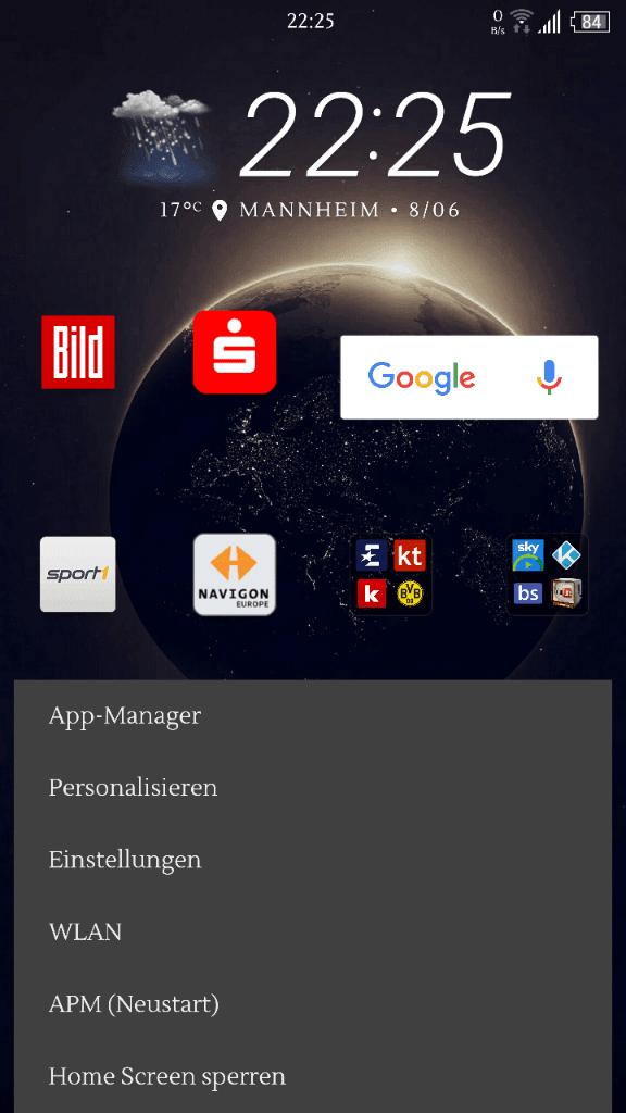

Ich habe mal wieder eine frage, was muss ich einstellen um die Punkte von dem homescreen (Seitenanzahl) wegbekomme?
Und wie bekomme ich dieses Menü her?
Und die rastergröße läßt sich nicht auf 5*6 ändern? [emoji190]
1. Mir ist nicht bekannt, ob man diese Seitenanzahlpunkte in den Einstellungen (Venom Tweaks) deaktivieren kann.
2. Wenn du lange auf den rechten Botton trückst. Kannst du aber in den Tweaks einstellen, was du angezeigt haben willst.
3. Die Rastergröße lässt sich ganz normal auf 5x6 ändern. Habs eben getestet. Im App-Bildschirm oben die drei Punkte und "Rastergröße".

Genau, mehrere Seiten hat sie und ich, bei mir sind sie weg bei ihr nicht und bei ihr kann ich auch nicht die rastergröße ändern, Ganz komisch, Ich glaub ich muss nochmal die rom drüber flashen
Deinstallier mal das Sense Home update, im Playstore.
Danach funktionieren auch die tweaks
Reaktionen: Peri25
Werde ich morgen gleich mal versuchen. Darauf wäre ich nie gekommen
