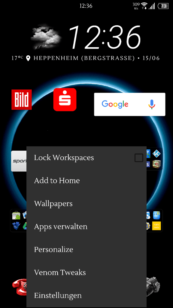

OK aber bei mir ist doch auch alles aktualisiert worden. Ich zeig dir mal per Screenshot was genau ich meine.
So sieht es bei mir aus. Und wenn ich auf personalisieren gehe öffnet sich das zweite Bild.
Bei meiner Frau kommt das Menü von der Viper nicht. Sondern nur das von HTC?
Aber aktiviert ist es in den tweaks
Ich wusste auch vorher, war du meinst. ;)
Bei deiner Frau, wirst du in /data/app/ einen Ordner, zur Sense Startseite finden.
Dieser wird bevorzugt genutzt, anstatt der in /system/....
