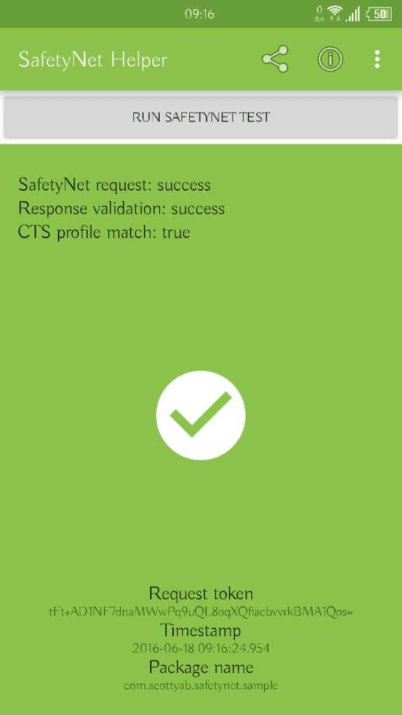

Guck mal mit der app hier, ob dein Ergebnis "grün" ist:
SafetyNet Helper Sample – Android-Apps auf Google Play
Wenn der Test, mit dieser app erfolgreich ist, ist dein aktuelles System kompatibel zu Android pay.
Wenn deine Push Tan app dennoch nicht funktionieren, dann erkennt sie vermutlich den Systemless Root und verweigert deswegen den Dienst.
Ist der Test nicht erfolgreich, dann hast du irgendwas installiert, dass die Kompatibilität "killt".

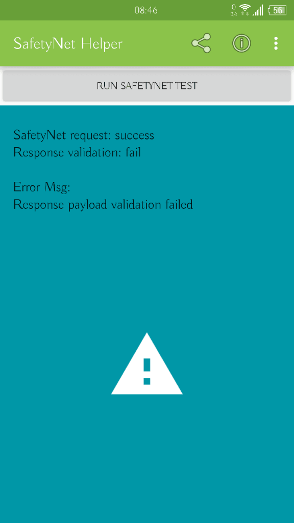

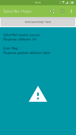

Keine Ahnung was ich da machen soll.
Bei einem der Beta Kollegen, hat in diesem Fall, ein weiterer dirty Flash (ohne wipe) geholfen.
Bei mir sieht's so aus:
