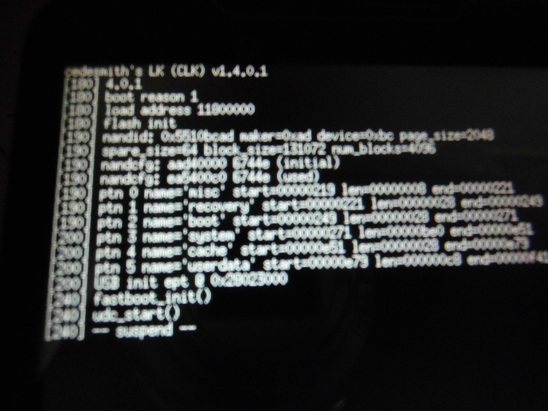

Bevor ich das CLK noch mal drauf installiert habe hat sich genau so wenig getan, ich kam und komme nicht in CWM. Immer wieder in diese komische Anzeige.
Hardwareschaden könnte sein, nur wie kommt das auf ein mal? Das kann ja nicht von heut auf morgen?
Soweit ich das richtig verstanden habe ist das die herkömmliche Anleitung fürs flashen. Flashen kann ich, das habe ich schon mehrmals erfolgreich gemacht. Mein Problem ist halt, das ich nicht in den Bootloader komme, oder CWM. Ich kann mein Handy nicht neu Flashen oder reseten.
Oh entschuldige, hab ich vergessen.
Also ich habe mir das Pixeldroid AOPK JB 4.2.2 V7.0 Final drauf geflasht. Es hat sehr schnell und flüssig funktioniert. Bis zu diesem einen Abend als auf einmal das Cmd artige Fenster erschienen ist. Dies Poste ich im Anhang.
Beim booten die Vol-Down Taste gedrückt halten.
Wenn du dann nicht in den Bootloader kommst, kannst du eigentlich nichts mehr machen.
Und ja, sehr oft geht was von heute auf morgen kaputt!
Gar nichts? Gibt es keine anderen Möglichkeiten mehr wie ich irgendwie dazu komme, das Handy zu reseten oder neu zu flashen? :sad:
Aber nicht beim HD2, da passiert sowas nicht. Sollte zumindest nicht :/
