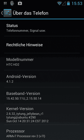

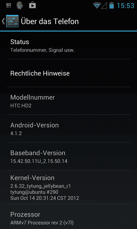

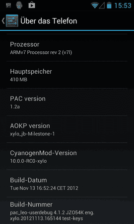

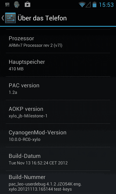

Moin,
mein HD2 ist vom Boot-Loop befallen, seit 4 Tagen.
Ausgangsbasis: HD2, 32 GB-SD-Karte, Pacman 4.1.2a, nach der Anleitung von Michael P. (hier) geflasht. Von der 32 GB-Karte habe ich 3 GB für die ext4-Partition abgeteilt. Nach dem Pacman-Flashen (clk-loader, 160 (statt der empfohlenen 150, weil es gefühlt besser war, ohne Wissen, ob das ein folgenreicher Fehler war) MB für die Systempartition, 5 MB Cache) habe ich, wie von Michael empfohlen, den initrd-patch geflasht, der mir dann die 3 GB Arbeitsspeicher gewährte.
Bei der Pacman-Installation habe ich, wie von M.P. empfohlen, ins NAND installiert, nicht auf die SD-Karte. Stromspar-Kinkerlitzchen aus dem Setup sind nicht aktiviert.
Damit lief das HD2 dann wochenlang wie d'Sau. Alles sehr schön, absturzfrei (bis auf s.u.) und ohne Meckern über zu wenig Speicher etc.
Die SIM-Karte ist von blau.de Da hatte ich das schon vorher beim vorher installierten Android, daß das Telefon jeweils zum Prepaid-Monats-Tarifwechsel-Datum einmal neu startete, erkennbar daran, daß es nach dem Anschalten nach der SIM-PIN fragte.
Nun, am vergangenen Sonnabend war mal wieder Prepaid-Tarifwechsel-Tag (ob da nun ein Zusammenhang besteht, weiß ich nicht). Telefon angeschaltet - es bootet. Nach einer Stunde, als ich wieder guckte, bootete es immer noch.
Akku raus, warten, wieder rein, immer noch.
Viel rumprobiert, Ergebnis: Mit SIM-Karte drin (die in einem anderen Telefon kein Problem macht) kommt es aus der Boot-Loop nicht raus. Mit der "Hometaste" komme ich beim Booten ins ClockworkMode-Menü, mit leise in den "4-Farb-Bootloader". Und da dann die Überraschung - wenn ich da drin gewesen bin und dann boote (aber ohne Sim-Karte!), startet Android korrekt. Aber nur einmal. Beim nächsten Neustart (den ich derzeit tunlichst vermeide) will es wieder erst ran, wenn es im 4-Farb-Bootloader war.
Allerdings ist es mir am Sonntagmorgen (am Netzgerät übernachtet) auch einmal ausgestiegen.
Auf die SIM-Karte kam ich, weil ich irgendwo von dem Trick las, die SIM-Karten-Abfrage in Pacman zu löschen- Toller Tipp, nur wenig hilfreich, wenn man da mit eingelegter SIM-Karte gar nicht erst hingelangt, weil es nicht bootet, und ohne nicht, weil das Menü dann ausgegraut ist.
Ach ja, als das Theater begann, hing das Ding auch am Ladegerät. Tut es aber eigentlich fast immer, wenn es zu Hause ist. Bisher gab es kein Problem damit.
Was fiel mir noch auf? Die orangefarbene LED leuchtet weiter, auch wenn das Gerät "Voll geladen" meldet. Früher ging dann immer die grüne LED an.
Einfach neu flashen etc. widerstrebt mir. Ich gehöre zu denen, die gern wissen, was schiefgeht, wenn es passiert, und das dann nach Möglichkeit reparieren und sich dagegen für die Zukunft schützen.
Insofern bitte Hinweise wie "Dann flash eben neu" nur geben, wenn es eine Erklärung gibt, warum das so ist, und nachgewiesenermaßen nichts anderes hilft. Ich kauf ja auch kein neues Auto, wenn der Tank leer ist.
Also, da ich sicher bin, daß hier der eine oder andere mit fundiertem Wissen dabei ist und vielleicht auch Zeit und Lust hat, kurz zu erklären, was da passiert ist, sag ich dafür schon mal ganz herlich danke.
Ich häng hier noch die System-Information dran in der Hoffnung, daß auch das vielleicht was hilft.
Mein Verdacht, das last not least, ist, daß irgendein nicht ganz solide programmiertes Programm mit einem Update in einen Bereich hineingepieselt hat, wo das richtig schadet (Stackoverflow war das früher beim Z80 und anderen...). Aber dazu weiß ich zu wenig über Android und Linux.
Gruß und nochmal Dank vorab,
U.

Hallo Langkieler,
hast Du das PACman im Aroma-Installer mit aktiven "LowVoltageScript" geflasht? Falls "ja", nochmal ohne flashen, denn exakt das koennte das Problem sein. Auch die 3 GB EXT4 geben mir sehr zu denken. Das ist klar zuviel des guten...
MfG,
Readynoise
Moin, RN,
also, diese Low-Voltage-Option habe ich gleich weggelassen, weil mir das ziemlich schräg vorkam, sowas wie E10-Benzin...
Die technische Grenze des Hauptspeichers liegt bei 4 GB, die Adressierung ist kein Problem - so what? Und es dauerte nicht lange, bis von den 3 GB schon 1.6 belegt waren.
Von der Empfehlung abgewichen bin ich ja bei der Größe der Systempartition - 160 statt 150 MB - da ist die Frage, was das für Auswirkungen haben kann. Verbindlich kann das vermutlich nur der Entwickler beantworten, aber sicher gibt es dazu hier auch Grundwissen.
