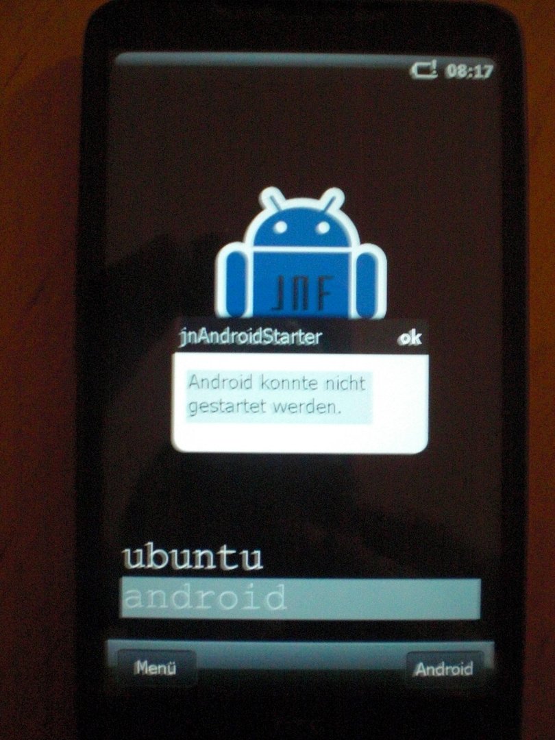

Ich habe heute von meinen Onkel ein HTC hd2 geschenkt bekommen. Leider funktioniert das Handy nicht so wie ich es mir vorgestellt habe. Wenn ich das Handy anmache kommt immer die meldung Android konnte nicht gestartet werden. Vielleicht kann mir hier ja einer weiter helfen was man machen kann damit das Gerät wieder läuft.

Mache mal ein Bild von der Meldung, dann kann ich dir bestimmt ein Stück weiter helfen :)

Hoffe das mit den Bild klappt. Also wenn ich meine Karte reinmache und es an mache kommt nur diese Meldung. Werde noch nicht mal nach meinen Pin gefragt sondern nur diese meldung erscheint.

Mhm tut mir leid. Es ist sehr seltsam was dort installiert ist. Habe auch nicht viele Informationen darüber finden können..
Das einzige was ich zu dem jnAndroidStartet fand:
"Hierbei handelt es sich um eine extrem abgespecktes Windows Mobile. Es soll in diesem Fall als Starter-Grundlage für Android/Ubuntu-User dienen, die sonst gerne auf Windows Mobile verzichten würden. Eingebaut ist der JNF-Eigene AndroidStarter den ihr auf Wunsch gerne einstellen und auch automatisieren könnt. Alles sehr einfach und vor allem schnell."
Das bringt uns nun aber auch noch nicht weiter. Ich würde mal deinen Onkel fragen was er dort installiert hat etc.
Ansonsten hast du schon einmal versucht mit den Lautstärke-Tasten zwischen Ubuntu und Android zu navigieren? Bzw. mit der Hörertaste etwas auszuwählen?

Also am besten ist immer noch, erstmal wieder WinMobile (und zwar die älteste Version, die für das Handy erhältlich ist!) zu installieren. Die älteste Version deshalb, weil man sonst evtl. die aktuelle Radio-Version nicht installieren kann. Danach installiert man sich Android noch mal komplett neu - am besten mit _cLK-Bootloader, nicht mit dem MagLDR (mit MagLDR bekommt man kein vollwertiges Android-Gerät, Fastboot geht z. B. nicht).
Installation von WinMobile geht ziemlich einfach: WinMobile runterladen (von den HTC-Seiten oder vom Provider), auf die SD-Karte (die darf maximal 2 GByte groß sein!) spielen, die SD-Karte ins HD2, HD2 starten und die Leiser-Taste gedrückt halten. Danach den Anweisungen folgen, bzw. die entsprechenden Menüpunkte aufrufen. Gibt es aber hier im Forum genügend gute Anleitungen. Für Installation von _cLK einfach mal googlen. Man muss sich selber schlau machen (Google ist Dein Freund) - ich musste da auch durch. Hoffe mein HD2 kommt diese Woche endlich aus der Reparatur zurück, dann schreibe ich vielleicht mal 'ne Anleitung...

Leider bin ich mit den Handy immer noch nicht weiter. Ich bin schon am überlegen das teil einfach in den Müll zu werfen. Aber irgentwie will ich auch nicht aufgeben.Habe jetzt noch einmal mit meinen Onkel gesprochen von den ich das Handy habe und er hat mir zu den Handy noch was gesagt was vielleicht der fehler sein könnte.Er selber hat das Handy auch gebraucht gekauft und da lief es wunderbar im Handy war eine 8GB Speicherkarte drin. Als er sich ein neues Handy gekauft hat hat er die 8GB Karte aus den HD 2 rausgemacht und sie in sein neues gepackt und die 1GB Karte die beim neuen dabei war in das HD2. Jétzt ist die frage vielleicht war ja das Betriebsystem auf der speicherkarte oder sonst was anderes was es zum starten braucht. Ich bin voll leihe und weiß auch nicht ob sowas überhaupt machbar ist oder war. Wenn es so sein sollte das es an der Speicherkarte liegt,Kann ich dann einfach auf der 1GB Karte neue Software machen?

Ostbevern schrieb:
Jétzt ist die frage vielleicht war ja das Betriebsystem auf der speicherkarte ...
Genau so ist es.
Es gibt zwei Wege Android auf dem HD2 zu nutzen - entweder im NAND-Speicher in dem Windows Mobile "war" Android zu flashen und das HD2 damit zu einem reinen Andorid-Gerät zu machen oder die SD-Karten-Variante, bei der weiterhin WM im NAND bleibt und entweder genutzt werden kann oder als Starter für ein Android dient.
Bei deinem Gerät wurde eine Variante des zweiten Weges gewählt:
- Im NAND befindet sich ein abgespecktes WM speziell zum Starten von Android von der SD-Karte
- Auf der SD-Karte ist jedoch kein Android
Du musst also nur ein passendes Android auf die SD-Karte kopieren und es müsste funktionieren.
Leider werden in diesem Forum fast nur NAND-Lösungen diskutiert und es ist wenig über SD-Builds zu finden.
Google einfach mal nach android hd2 sd
