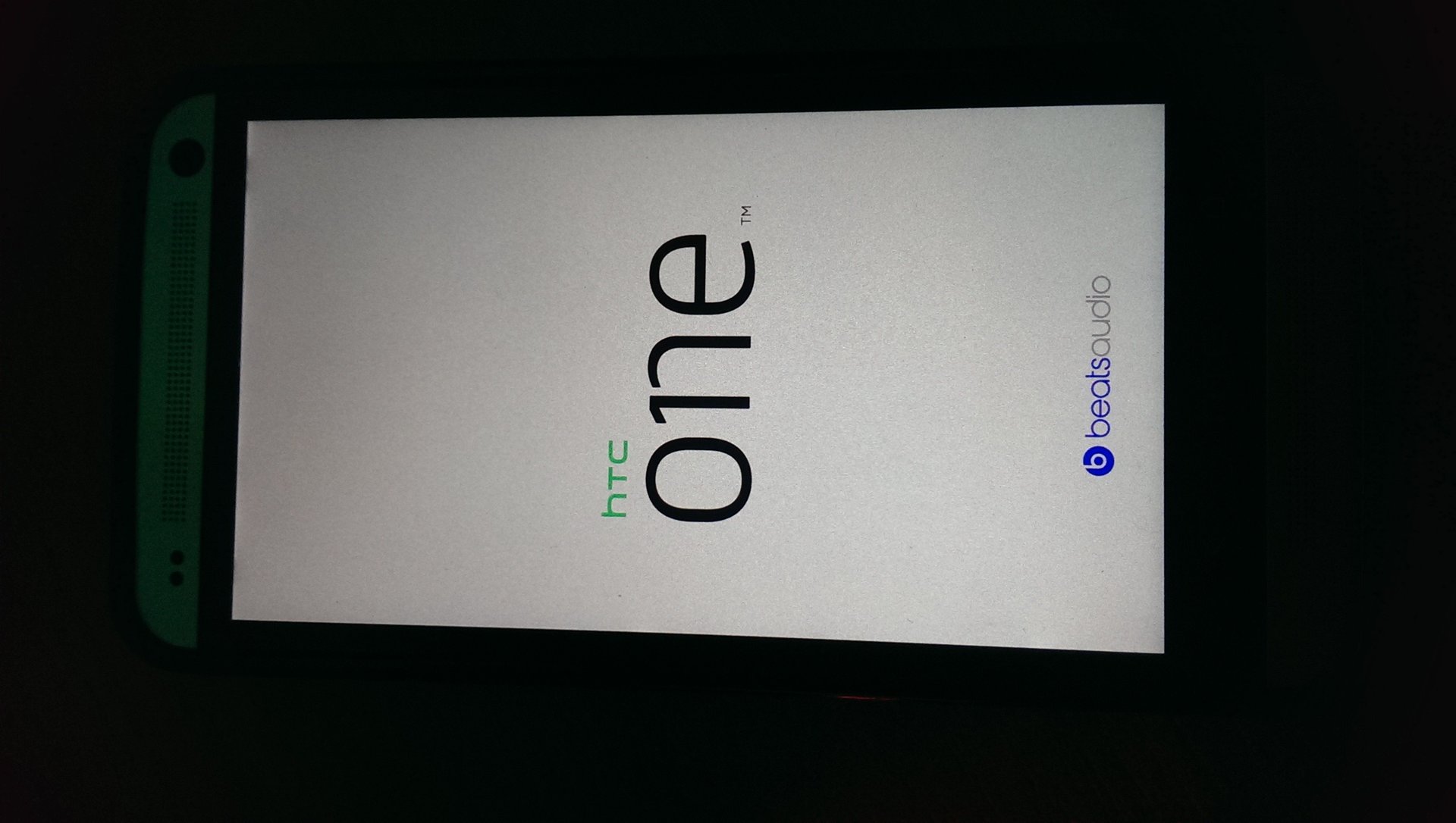

Hi Leute,
nach langer Zeit bin ich mal wieder an der Reihe. :D
Zum Thema. Hab hier das One meiner Mutter liegen, welches das T-Mobile Update auf 4.4.2 gemacht hat.
Update verlief gut, bla bla.
So One startet, Bildschirm flackert in Lila und grün. Dann kommt der htc ONE Screen wo jedoch das Beatsaudio Zeichen plötzlich Lila ist. Und dort bleibt es auch. Was war jetzt falsch. Bin schon länger aus dem Thema Android und so raus und deshalb ja.
Wäre echt cool wenn ihr mir helfen könntet.
Phil
PS: In den Bootloader, Recovery komm ich auch noch.
Hi BanB!!! ;)
Hast schon mal nen Factory Reset gemacht?
Gerooted oder ähnliches war das Teil ja nicht, oder?
Hi Bender :p
Ne hab ich noch nicht.
Das One war mal gerootet, dann wieder auf Stock zurück (4.2.2) und hat auch das Update auf 4.3 überlebt. Somit denke ich mal sollte alles funktioneren :D
Ne hab ich noch nicht, da meine Mutter am liebsten alle Daten behalten will. :/
Hm, ja die Daten gibt keiner gerne her ... so spontan fällt mir jetzt aber leider keine "einfachere" Methode ein um das zu lösen. Wart mal bis Marcel den Thread sieht, vlt. hat der noch ne Idee.
Ok. Danke schonmal :)
Hier mal ein Bild des HTC Screens.
Stell hier vlt. schon mal ein Foto vom Bootloader rein und die CID wäre vlt. auch interessant zu wissen ;)
Ich weiß jetzt auch nicht wie das mit dem neuen Update ist, ob da sich der Screen ändert.

Nee, wäre mir neu .. hab ja auch die neueste drauf. Ich könnte mir höchstens vorstellen, dass du früher ne falsche Stock-ROM geflashed hast (für T-Mobile gibts z. B. keine RUU) und das es damit zusammen hängt.
habs damals mit den Guru Resets gemacht.
